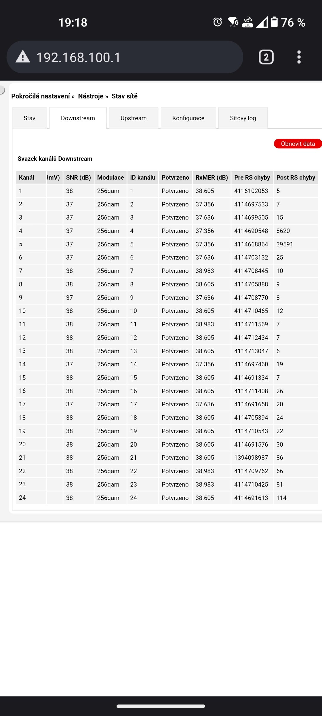

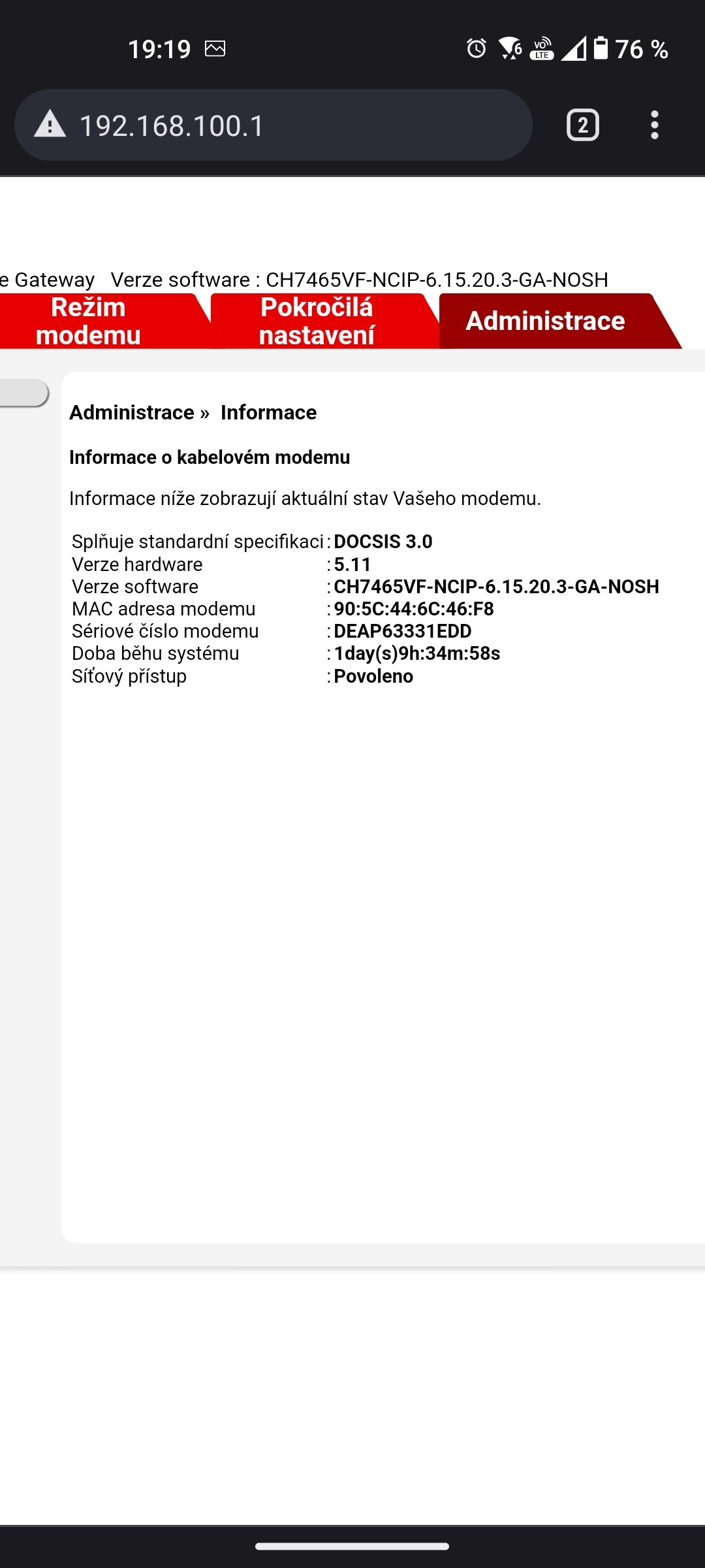

@Tube aspoň jeden den by bylo dobrý to nechat běžet, klidně ten screenshot sem dej, ale uveď kdy byl naposled restart modemu, aby ses toho dalo něco usoudit.

Běží dnes od 9:45 - 10 hod...

Screenshot_20230413-191846_Chrome.thumb.jpg.ffd5edb4c50e4aa70a78e616a7894b70.jpgScreenshot_20230413-191912_Chrome.thumb.jpg.e6f631e2595306065d204d8d55b674a8.jpg
Domnivam se, ze ty dva kanaly s chybovosti v radech tisicu a desetitisicu budou mit problem

@Tube Všechny možné hodnoty vypadají v pořádku (síla signálu, odstup šumu), přesto je na modemu ztrátovost v downstreamu na některých frekvencích. Konkrétně na 404MHz jsou i neopravitelné pakety. Sousední modemy nemají problém s neopravitelnými pakety na této frekvenci, na 298 a 306 mají trošku zvýšené opravené, méně jak na tomto modemu.
