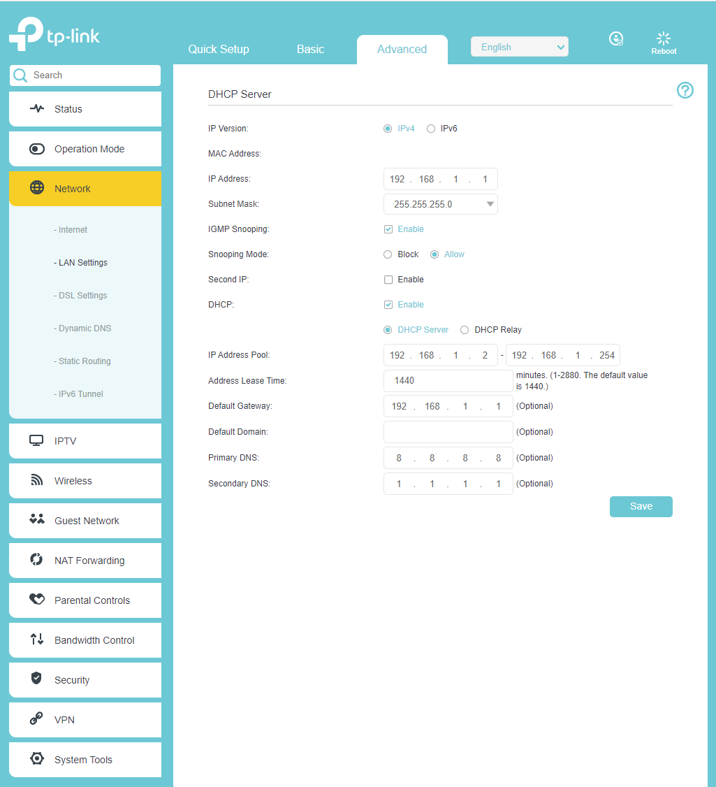

V nastavení routeru mám jako DNS nastaveno 8.8.8.8 (primární) a 1.1.1.1 (sekundární).

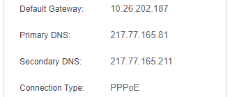

Ale když se podívám na shrnutí, tak DNS je nastaveno na Vodafouňácké:
Dá se to nějak přenastavit?

@gaddy kde čteš to "shrnutí"? Přímo na síťové kartě počítače, nebo v modemu? To jsou dvě rozdílné věci.
Přijde mi, že "shrnutí" je informace o získaném připojení z modemu. Získals veřenou IP 10.26.x.x a k ní ty dvě adresy DNS. Že tam vidíš VF DNS adresy je v pořádku. Ty získá tvůj modem po připojení na internet.
Podle tvého nastavení, cos zadal v TP-Linku potom TP-link jako takový za ním připojeným zařízením by měl přidělovat DNS adresy tebou zadané(8.8....). Pokud bys je nezadal, pak by TP-Link propisoval na připojená zařízení DNS od VF (217.....)
Aby to k něčemu vedlo, měl bys ještě napsat, co vidíš přímo na síťové kartě (ipconfig /all).

No "shrnutí" (VF DNS) a moje nastavení(G,CF) je na jednom a tom samém routeru (VF - záložka status; G,CF - záložka Network - LAN Settings), proto mě to právě zaráží. Jinak ipconfig /all hlásí DNS Google a DNS CloudFlare. Když dám ipconfig /release a pak /renew, tak pořád Google a CF, jen prostě nechápu, co má router za problém, že ukazuje VFácké.
Jinak borci z VF nakonec vyřešili problém tak, že mi přidělili jinou IP, takže teď zase všechno frčí tak, jak má, ale ... na jak dlouho.

Takže IP adresa byla zřejmě na blacklist u wedosu, příště až se to stane, tak odpoj přes noc aspoň na 12 hodin modem od napájení, aby vypršela platnost vypůjčené IP adresy a dostaneš pak jinou.
@gaddy to, že router a síťová karta v počítači ukazují jiné DNS je v pořádku. Router ukazuje, co dostane při svém připojení na WAN port a to co máš ručně nastavené v routeru potom router přiděluje všem připojeným zařízením. Neboj, neřeš to.
