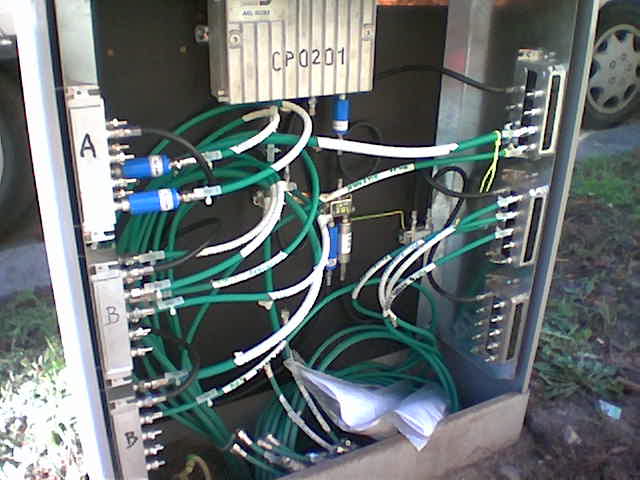

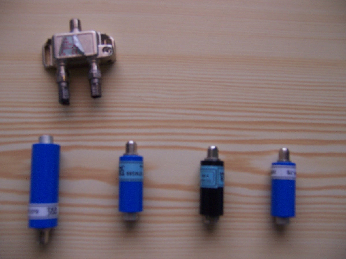

Ještě doplním nějaké staré fotky,
rozvaděč, kde jsou podle písmen na rozbočovačích značené jednotlivé televizní nabídky, do kterých jsou pak připojená jednotlivé přívody z bytů,
 a filtry, každý je určen na něco jiného

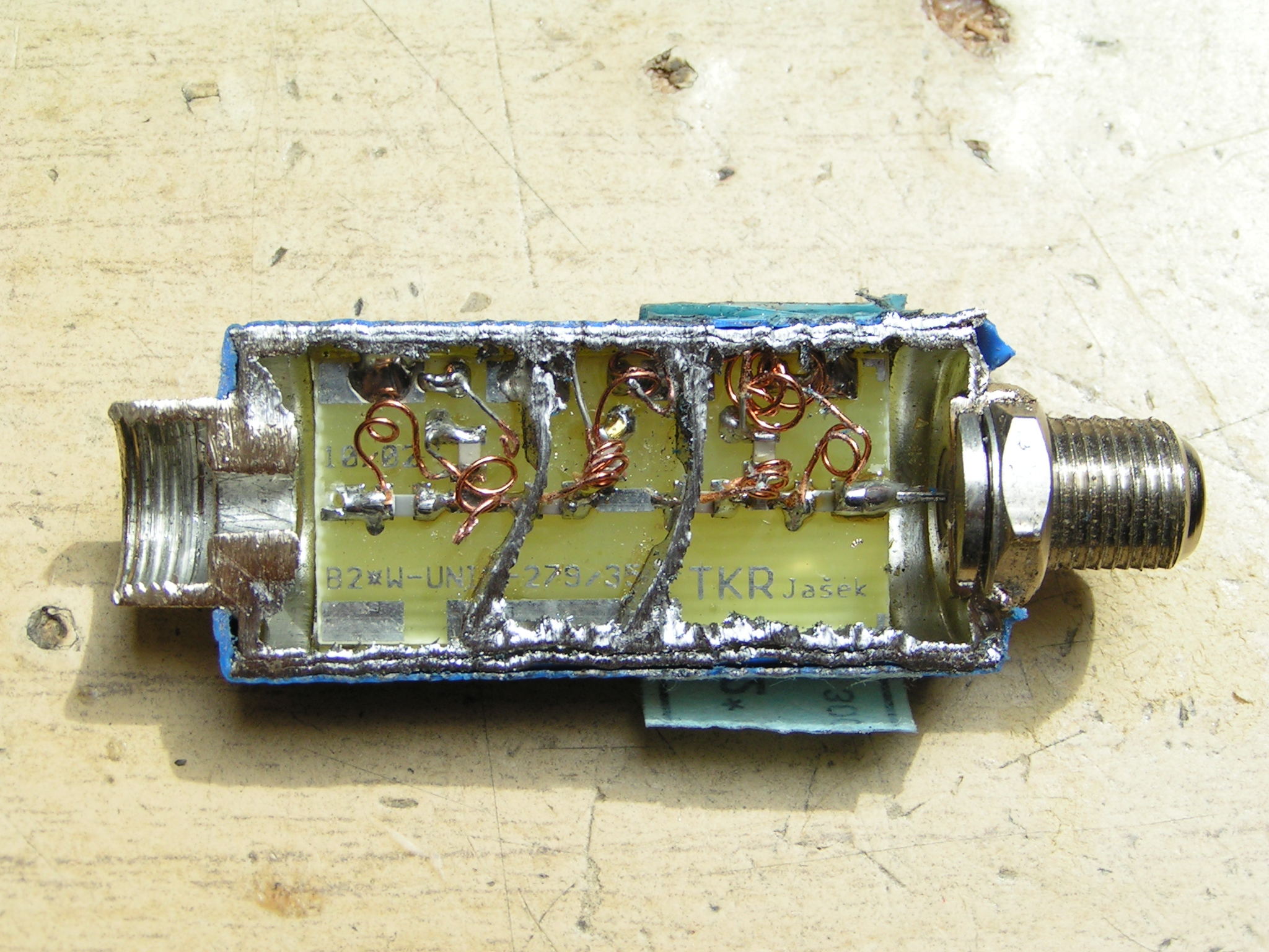

a jeden, který jsem kdysi podélně rozřízl 😀
