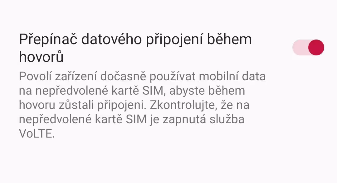

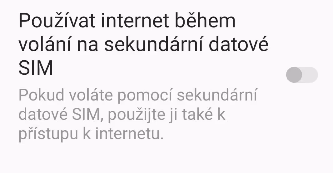

Odesláno 28. září 2022 4 roky Autor @Marek-26 ano, dvojsimkáč, OnePlus, obě SIM v jednom mobilu, telefon byl v zahraničí. Přijde mi to hloupé, když jsou data vypnutá, aspoň se pro to člověk snaží něco udělat, a přesto si je telefon sám na chvíli dokáže "pocucnout". Ať už u nás, nebo v zahraničí. Podívejme se ještě na jednu zajímavost. Dva telefony, oba na Androidu 11, jeden výrobce (OnePlus), tím pádem stejná ndstavba (aspoň hypoteticky). Jeden je o něco novější, dalo by se říct že je typově nástupce toho předchozího, Nord a Nord něco, přesné modely bych dokázal dohledat. Popisuji místo s nastavením, které dělá to stejné - to znamená když se telefonuje z jedné SIM (jak píše @MSwamp) jsou běžně data na druhé SIM odpojená ale je potřeba ještě napsat navíc při hovoru jsou odpojená data i té první vybrané SIM, takže vám spadne během hovoru třeba HotSpot. Pokud je zmíněná funkce zapnutá, umožní vám z té druhé karty současně během hovoru čerpat data. Což v našem případě znamená ta druhá SIM u nás datová, např. HotSpot nespadne. A teď se podívejme, jak zmateně dokáže výrobce na dvou telefonech stejnou funkci trošku nelogicky nebo protichůdně popsat. První případ mi přijde lépe formulovaný. Ten druhý popis dokáže vzbudit otázky z čeho že to člověk volá a zčeho že by to v tom okamžiku mělo/nemělo čerpat data, když to povolíte. Stejně komické je, že vlastně máte stejný adroid, stejně se jmenující nádstavbu, přesto i v ostatních místech nastavení jsou drobné rozdíly v uspořádání menu. Upraveno 28. září 2022 4 roky uživatelem sodekcz Premium - - - Arris CM3500 vlastní KrPole
