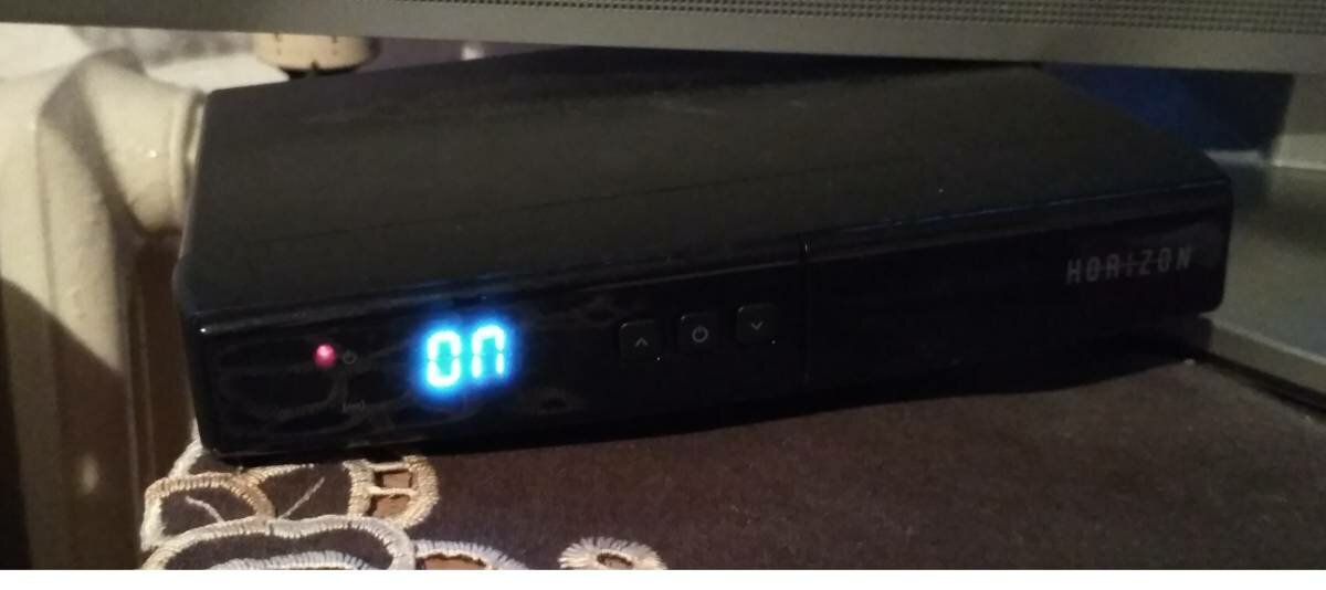

Zdarvím všechny, a děkuji, že jste se zapojili a snažíte se přijít, kde je zakopaný pes. Už jsem psal Tubemu, abych to zkusil s kvalitním kabelem, se zakleštěnými koncovkami.  Na ten slabý koaxiál se to prostě nerozjede - nakočí pouze okno, viz obrázek. Toť vše. Ale, na stejný koaxiál, mi doma jede Kaon - kabel je jen stočený, není natáhnutý na délku, protože u mě mám zásuvku hned za televizí. A je jiná, než u rodičů. Když mi "technik" před cca půl rokem přinesl druhý (nový) set top box - tak ho chtěl vyzkoušet, neb ten první kleknul asi po dvou dnech. Samozřejmě ho přes HDMI nerozjel, jen přes SCART. Tak se ho ptám, kde hje problém - a on - jdeme to zkusit do toho druhého, obývacího pokoje. Tam set top box hrál přes HDMI v pohodě. Takže mi řekl - tak set top box je v pořádku, nashledanou... Takže asi tak 😞
Teď tedy zkusím první věc, kvalitní kabel. Data, anoirádio rodiče samozřejmě nevyužívají, takže nevím,  jaká je úroveň signálu na modemu. Mají myslím jen zapojený telefon, ale ten už vůbec nepoužívají.
Počítám, že se jedná o Kaon 900 (karta je schovaná za dvířky), tak ten pokud má špatný signál, tak naběhne ale nic nenaladí, protože je signál na kmitočtu 586 MHz slabý nebo rušený ..
Kaon 700 by se ani do tohoto stavu nedostal, ten by vyhodil chybu tušímže E201

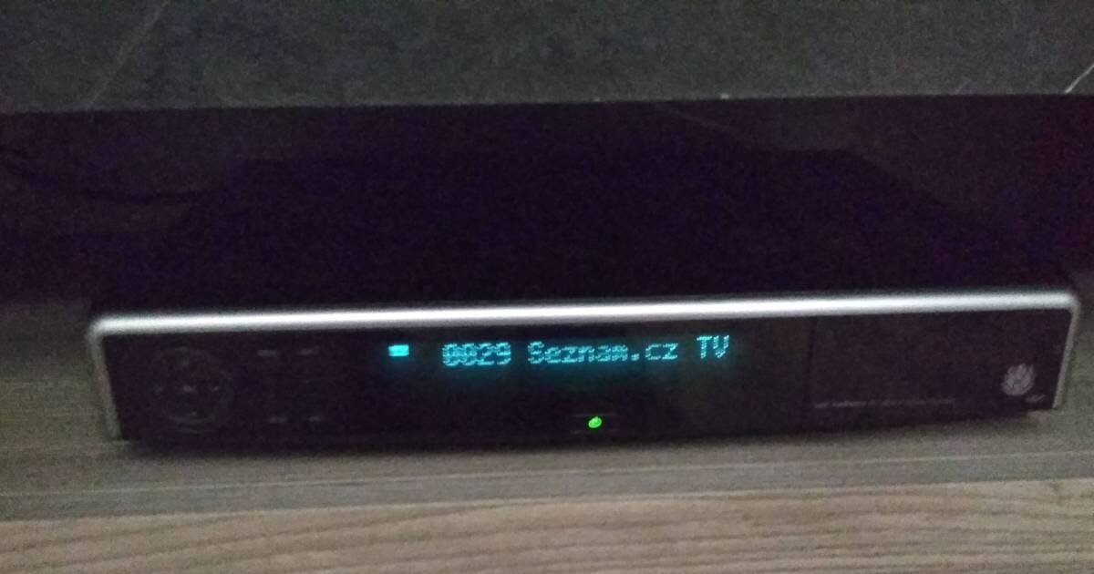

Rodiče mají obyč.HD Mediabox - první obr., ten se na obyč na těch 7-8 metrů prostě nechytá (ani na SCART, o HDMI ani nemluvě), já mám starý HD DVR Kaon (druhý obr.), ten mi v poho na ten obyč. kabel jede...

Stando, nevím, kam přesně dotaz směřuje - jestli hrají rádia - myslíte jestli mi hrají i rádia - doma, na starém Kaonu, s tím obyč koaxiálem? Anebo u rodičů?  Doma na obyč. koaxiál jede vše, tv i rádia.
Samozřejmě u rodičů, tam máte problém.
Zkuste váš starý HD DVR Kaon u rodičů a zkuste ty rádia
