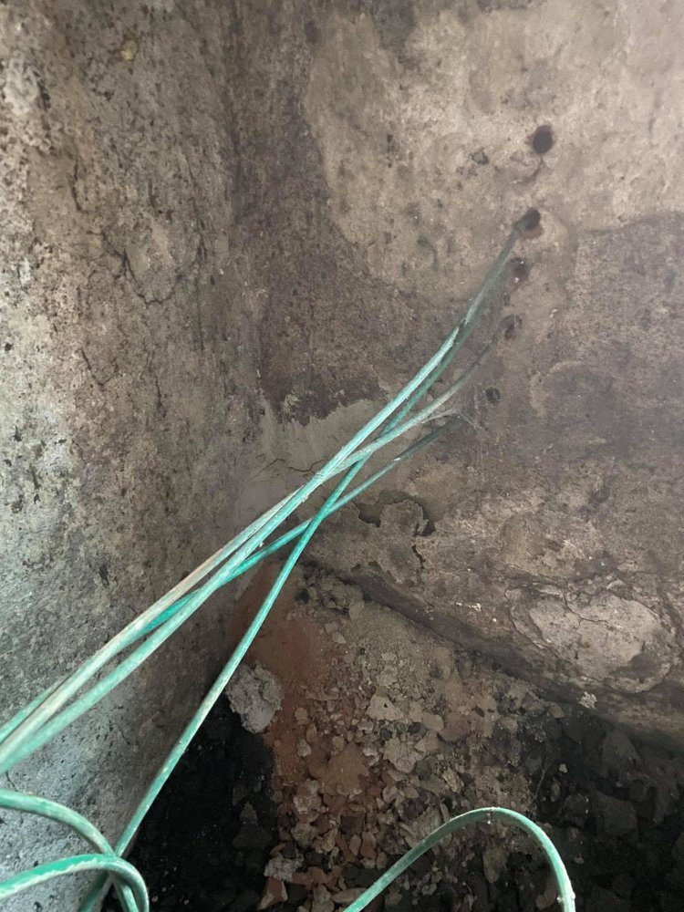

Jak vlastne vypadaji ty "ctyri kabely ve sklepe"? Uz ten pocet je zvlastni. Pokud by to ale byly treba jen prazdne HDPE trubky, ty by nekde musely mit konec a treba by to zavedeni nakonec mozne bylo. 🤔

Také mohl být problém s tím, že majitel domu nedal souhlas se zavedením sítě exUPC (nyní VF) do objektu ..
Proto v okolních domech může být "rychlý internet" po kabelu a u vás pouze xDSL nebo 5G ..

@petrapeli zjisti si u VF, jestli to je/není jak píše @technik
 u nás to tak před pár lety bylo. Při kopání přípojek na ulici jsme nedali souhlas se zavedením sítě do domu. Kabely exUPC nám byly zakončeny v jedné z garáží bez následných rozvodů po domě. Až byly rozumnější podmínky, dohodli jsme se s exUPC na přípravě kabeláže z garáže ke každému bytu a někteří zájemci si následně objednali/zprovoznili služby UPC.
Takže drobná šance, že  máte ve sklepě předpřipravené kabely a stačí je prodloužit tady je. Zkusil bych jednat s VF ve smyslu "kabely máme u paty domu, prověřte to a udělejte nám rozvody".

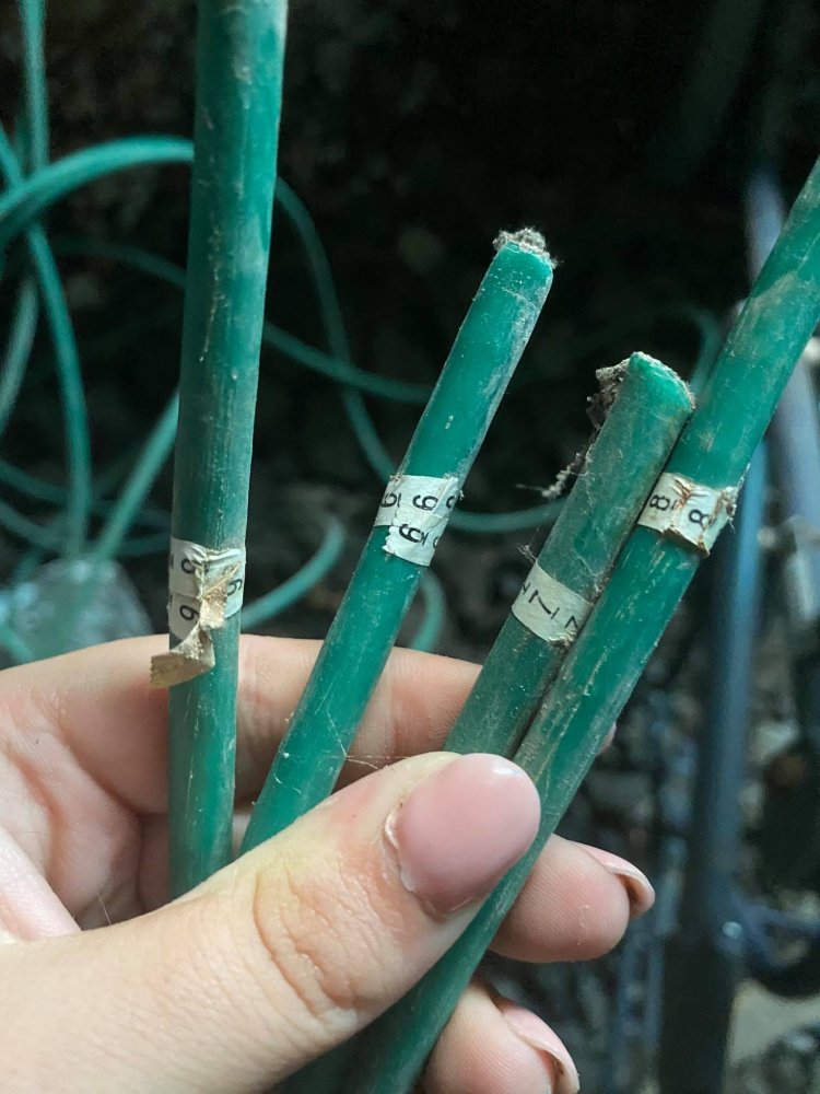

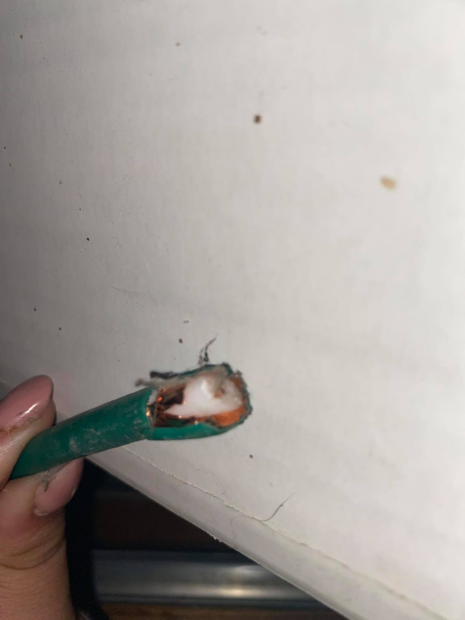

Adresa je Rokycanova 1495/8, Brno 61500. Posílám fotky kabelů. Obávám se, že je dost pravděpodobné, že majitel domu nesouhlasil se zavedením, jak píšete.
Vypadá to tak a kabely jsou koaxiální, Takže máš ještě zřejmě docela naději.
V evidencích je nepořádek odedávna. Měl jsem podobnou situaci před 10+ lety ještě za časů Karnevalu, tam to ale bylo naopak. Ve sklepě mi trčely ze zdi dva zelené koaxiály, ale Karneval tvrdil, že máme doma nainstalované zásuvky. Natěstí se nechali přesvědčit, poslali technika a ten zřídil zásuvku a od té doby pohoda.
Využil buch nabídku @Marek-26 a řešil to s ním, má asi nejlepší přístupy do systémů a k technikům, ale souhlas s @tomus, že to vypadá nadějně.
