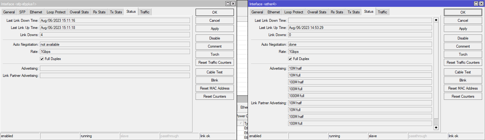

L2MTU v Interface mezi klasickým Ethernetem a na SFP se mi taky trošku liší. Zřejmě to Mikrotik nastavil sám. Potom ještě u SFP na záložce Ethernet mám jen Auto negotiation bez vyspecifikovaných rychlostí, kdežto na klasických Ethernetových portech jsou pod Avertise jednotlivé rychlosti. Zatím to tak nechám.

@cervotocteď jsem po několika dnech potřeboval vypnout router. Po zapnutí mi zlobilo spojení WAN na SFP portu. Vidím to v logu Mikrotiku. Několikrát , když jsem sledoval v Interface na portu SFP záložku Status, tak mi rychlost spadla z 1Gbps na 10Mbps a potom se v logu objevil výpadek a ztráta veřejné IP. Výpadky jsou cca 2 - 3 vteřiny dlouhé, pak se veřejná IP obnoví.
Zkouším ručně nastavit nějaké parametry na SFP portu (Advertise dát natvrdo na 1000M Full), zatím nedokážu říct, jestli s nějakým rozumným výsledkem.
Přijde mi, že na VF Station, nebo mezi SFP a VS nefunguje dobře Advertising. A že navzájem nefunguje Autonegotiation. Když porovnám dva porty na Mikrotiku.
