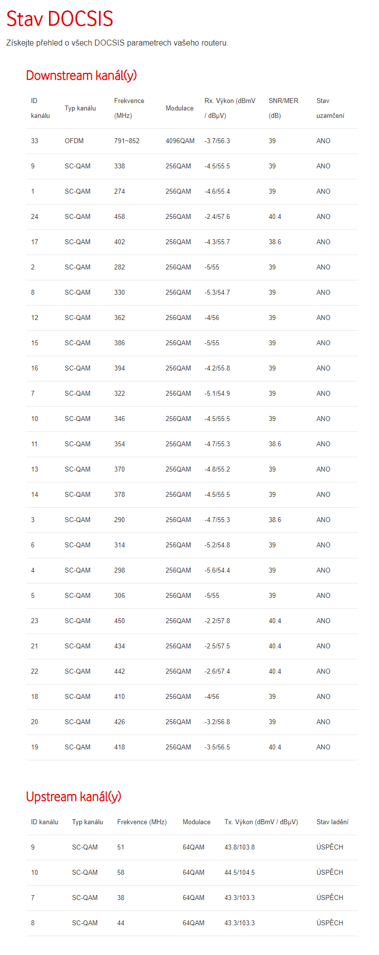

Nemám teď vůbec čas to řešit, ale zrovna dneska třeba to vypadlo. Byl jsem furt připojený, ale administrace VS se nedala vůbec načíst. Posílám jak to vypadá hned po naběhnutí. Nevím, zda jsou ty hodnoty OK či nikoliv. Každopádně s VS samotným, ani s kabeláží nikdo u mě ani hnout nemůže, je to už od instalace v podhledu v chodbě, kam nikdo nechodí.

Je to na reklamaci VS nebo připojení?

Pokud jde o ten signál, tak tam žádný problém nevidím, úroveň signálu mírně nižší a kvalita v pohodě, je škoda že Vodafone station neukazuje ještě chybovost jako třeba Compal.
Ale je dobrý na to kouknu ve chvíli kdy to opravdu blbne, potom ty hodnoty signálu můžou vypadat úplně jinak.
No, ve chvíli kdy to blbne se nedostanu do administrace (viz. ten první screen) 😅
Ale @Marek-26 už mi psal a zajistil monitoring a logovaní. Uvidím, co na to za pár dní řekne technická podpora Vodafonu. 🤷🏻‍♂️
Ked to blbne, teda modem nevie, co s chybami/vypadkami (T3, T4) alebo problemovym signalom, restartuju sa automaticky thready vratane weboveho servera, preto su vtedy stranky administracie nedostupne.
