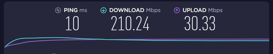

Propustnost nebo rychlost WiFi je dost ošemetná věc 😉. Myslím, že mám doma dost spolehlivé zařízení, ale rychlost je vždycky to poslední, na co bych vsadil. Raději bych se bavil o stabilitě, to jo.
Ne že bych nenaměřil něco slušného, ale kabel mi vždycky dá téměř "plný kotel". (níže výsledek z WiFi)
Upraveno uživatelem sodekcz

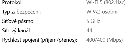

máš pravdu že to ovlivnuje spousta věcí, pokud máš ale sítovou kartu která je spolehlivá a zařízení je taky OK, tak je rozdíl minimální, v mým případě naprosto zanedbatelný rozdíl, měření je měření, já to moc nezkoumám tahám poměrně velký soubory, a jak přes kabel tak i přes wi-fi to tahá naprosto stejně mám 500 net takže logicky to musí jet 60mb. Pokud to takhle nejede tak je něco špatně, taky se to stává, potom restart a jede to jak má

Pokud víš co děláš, že router přes wi-fi a tvoje koncové zařízení tu rychlost zvládne, tak není problém maximální rychlost přes wi-fi měřit, já to tak také běžně dělám na mobilu,
ale když to takhle měří nějaký neznalý Franta, který vůbec nemá páru jak to celé vlastně funguje a jaké nástrahy ho při měření přes wi-fi čekají, tak ten musí provádět referenční měření přes kabel, kor když si chce pak někde oficiálně stěžovat na nízkou rychlost.
