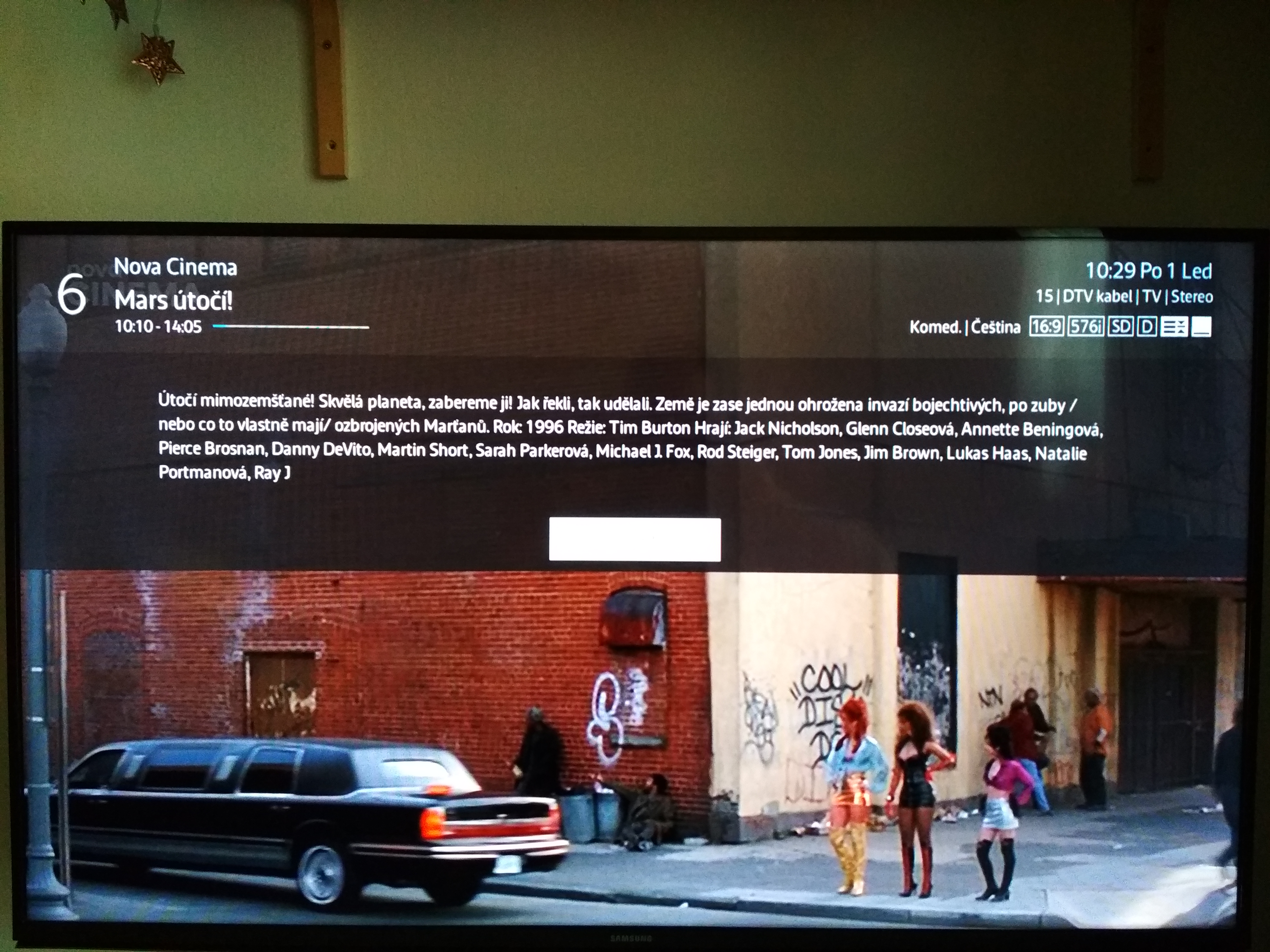

Tak buď Mars útočí 4 hodiny nebo to pouští dvakrát za sebou.

Pravdou je, že například v posledním prosincovém týdnu jsme zaznamenali 10 chyb u aktuálních pořadů. Tyhle nedostatky postupně odstraňuje náš dodavatel (Red Bee a GoNet) tím, že u velkých programových společností generují data přímo z dostupných xml souborů. To se týká i časů pořadů, cílem je získat opravené EPG v den vysílání, kdy budou jasné přesné časy reklamních bloků a tím i časy pořadů.
