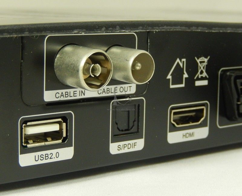

Tak jsem téměř po měsíci dostal zpátky s tím, že "Neoprávněná reklamace, přijímač testován s modulem Skylink Irdeto, přijímač modul vidí i dekóduje, bez závady." Tohle opravdu nechápu, jak dokázali v DVB-C přijímači naladit satelit a jak jim mohla fungovat karta Skylink??? Když jsem ho zapnul, tak to tam opravdu bylo. Kdyby to ale byl satelitní, tak by přece nešlo naladit DVB-C, ne?
Teď už fakt nevím, co s tím budu dělat...
Zkus napsat přímo výrobci na Slovensko (můžeš česky) na service@abcomeu.com.
Popiš závadu, u koho jsi reklamoval a jak je možné testovat DVB-C na satelitu. odpovídají
tak do dvou dnů.
Jestli se porad mluvi o CRYPTOBOX 650, tak jsou dva typy HD a HDC.
HD je satelitni, HDC je kabelovy. Jses si jisty, ze opravdu mas ten HDC..?
edit: i kdyz se mi nezda, ze na satelitnim by naladil kabelove vysilani... :shock: a ma i jine koncovky.
Správný dotaz - byl jsem se podívat na Cryptobox a označení DVB-C je pouze na krabici a na faktuře je AB Cryptobox 650 HDC - na STB není nikde ani DVB-C ani HDC! Bacha na to! Jestli jsi nekoupil omylem HD (DVB-S nebo jsi neměl v krabici omylem satelitní). Rozlišení co máš je jedině v menu STB - Nastavení - Informace o přijímači - hned v první řádce název přijímače - 650HDC.
To snad pozná podle vstupního konektoru, ne? IEC je terestrika a kabel. F je satelit.
Rozhodně satelitní nemám. Díval jsem se na stránkách výrobce, jak mají vypadat konektory u satelitního a kabelového a já mám ten kabelový, takže nevím, jak tam dokázali naladit satelit, když je kabelový. Dokonce jsem i čtečkou na mobilu oskenoval produktový kód a našlo mi, že je to kabelový, takže není pochyb o tom, že mám ten správný.
Ale znovu říkám, že jsem naladil kabelové stanice, což by se satelitním nešlo. No, zkusím kontaktovat výrobce a uvidím, co mi na to řeknou. Ale nevím, jestli to pomůže, když ten obchod, u kterého jsem to koupil tu reklamaci posílal výrobci...
Ještě bych zkusil někoho ze sousedů nebo známých a vyzkoušel jiný modul...
Pak jsou na tom servisu totální paka, takže bych tam zavolal a dal jim co proto!
Chtělo by se to ještě podívat na parametry naladěných programů a kolik jich tam bylo.
Není problém převézt programy z QPSK (sat příjem) do QAM (DVBC příjem) pro potřeby otestování funkčnosti CI rozhraní.
Pokud není servis na síti někoho s DVBC tak vlastně není ani jiná možnost to nějak jinak otestovat
