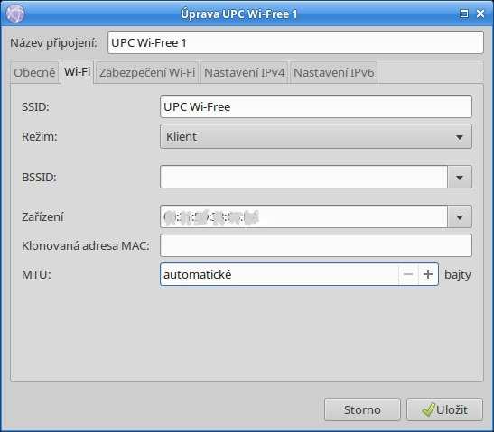

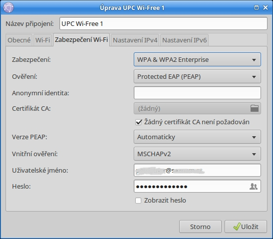

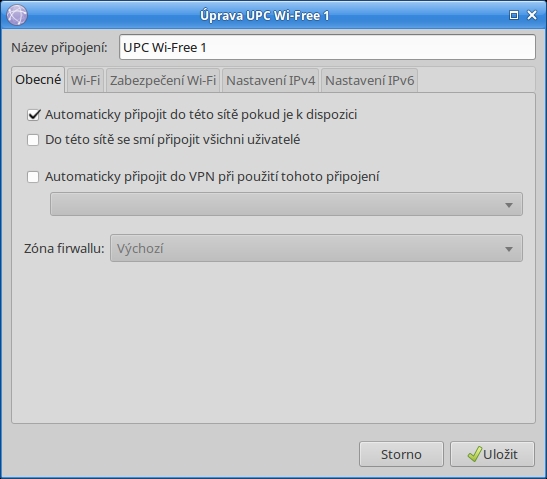

Nedávno jsem potřeboval nakonfigurovat wi-free na Linux - Ubuntu 16. Přikládám obrázky nastavení, možná to někomu pomůže
