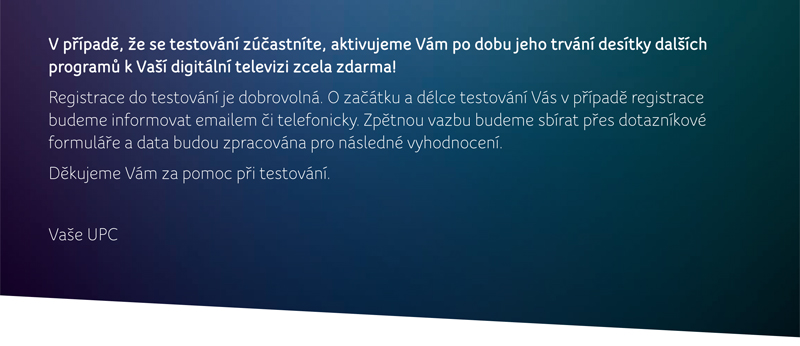

Nevím kdo tu co psal o zpřístupnění prémiových programů pro testery. Nikde jsem nic takového neviděl, a ani přístupné nejsou.
  • Vodafone TV Premium box, Compal CH7465
Rozhodne by vsem co testuji meli zpristupnit skoro celou nabidku stanic,bylo to v emailu,co kazdy tester dostal.Viz prolozeny obrazek.Take jsem nezaznamenal zadne vyraznejsi zmeny po aktualizaci na nove graficke rozhrani.Jirka Usti :-(

Toto jsem v emailu neměl, možná záleží co má kdo za balíček?
