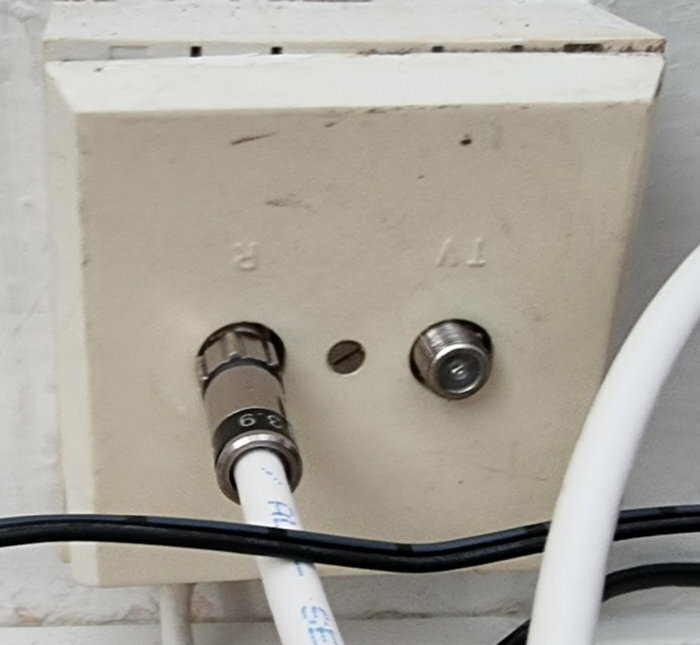

Označení typu konektoru na zásuvce
Mám jenom dvě zásuvky R a TV. Viz foto.
Měnil vnitřek zásuvky? Víčko nemusí odpovídat tomu, co je uvnitř. Ale pak by to byla polovičatá práce.
Aha, tak to můžeš nechat zapojené i v R zdířce, protože tohle je zásuvka bez datového výstupu, technik tam asi nechal volný konektor pro případné připojení televizoru.
A to víčko radši zkus sundat a kouknout se co je pod ním, jak radí sodekcz.
Nevím, jestli měnil vnitřek, ale myslím, že ne. Zkoušel jsem koaxial zapojit také do zdířky TV (jak ho zapojil technik) a funguje internet také, takže je asi jedno, ve které zdířce je zapojený. Technik se mě akorát ptal, jestli chci udělat zásuvku (připojení) na televizi, to jsem odmítl, nevyužívám.
Už tím že z toho koukají dve F samice nebude vnitřek odpovídat víčku. Můžeš vyfotit co je pod víčkem? Nejlépe bez připojeného kabelu. Díky!

Na 100% jsou oba výstupy datové. To víčko je jen víčko a popisky se vztahují k tomu, co tam bylo kdysi. Možná ještě i k nějaké STA.
