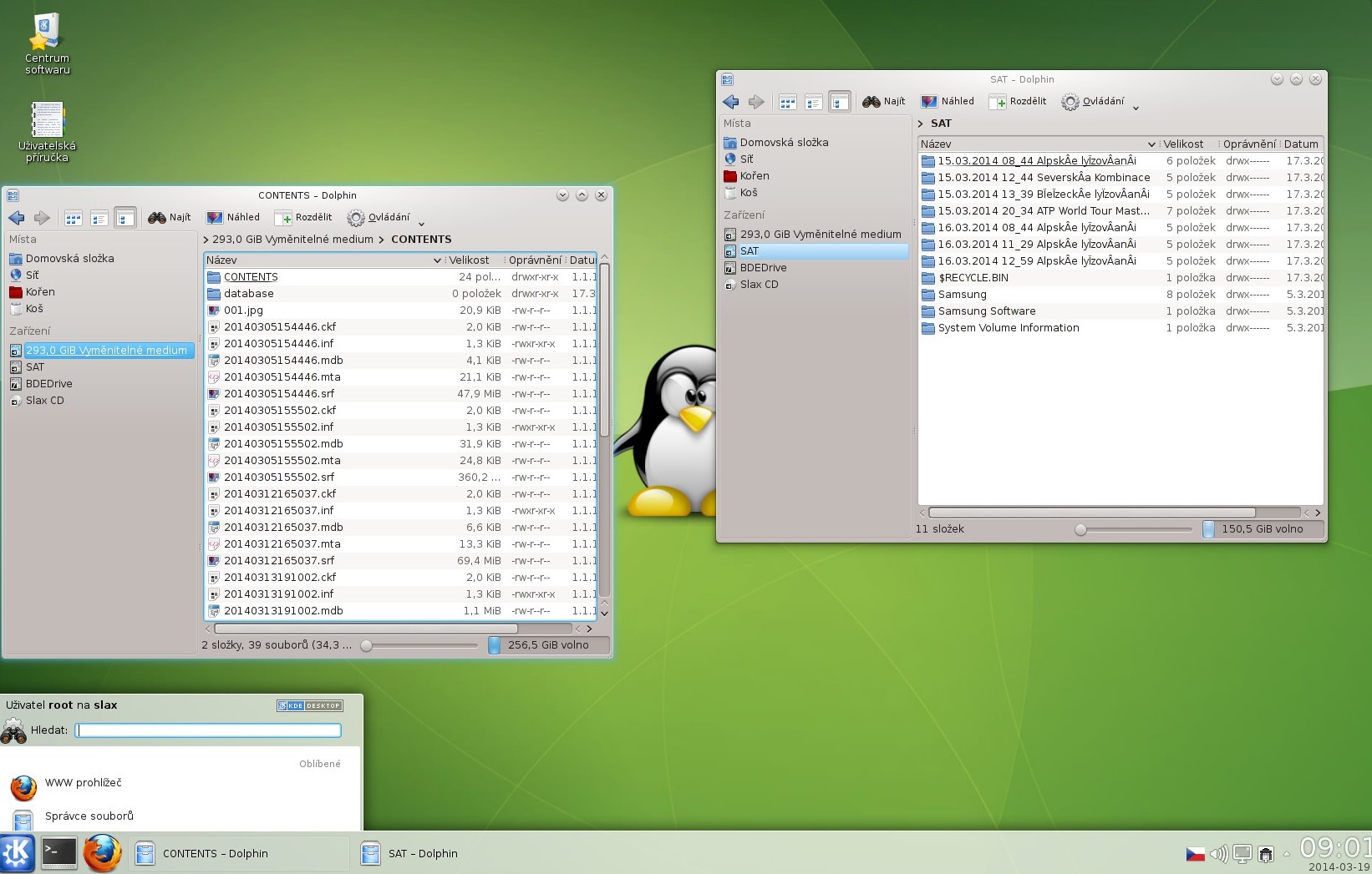

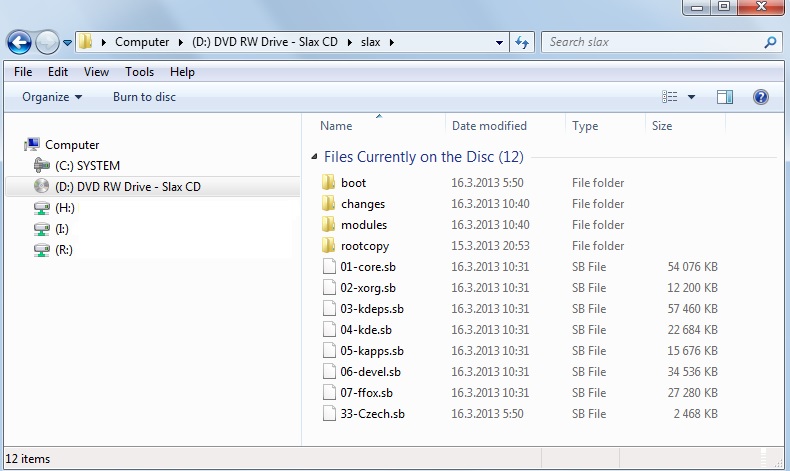

1) Stáhla jsem si soubor slax-Czech-7.0.8-x86_64.iso/konkrétně ze Slunecnice.cz/
3) Po nabootování počítače z CD se objevilo prostředí Linuxu - viz obr. slax_01.jpg.
Z obrázku je patrné, že nejsou potřeba žádné speciální znalosti - kopírování proběhlo pouhým přetažením mezi okny, popř. použitím základních kláves pro práci se soubory ve Windovs.

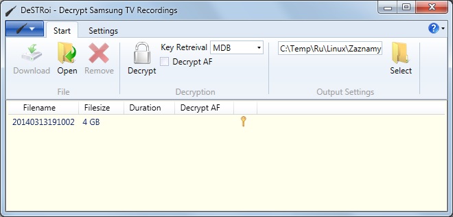

4) Posledním krokem bylo použití prográmku DeSTRoi - viz obr. DeS_01.jpg, jehož předvolby jsem nijak neměnila, pouze jsem zadala, kde se má odemčený soubor TS nahrát.
