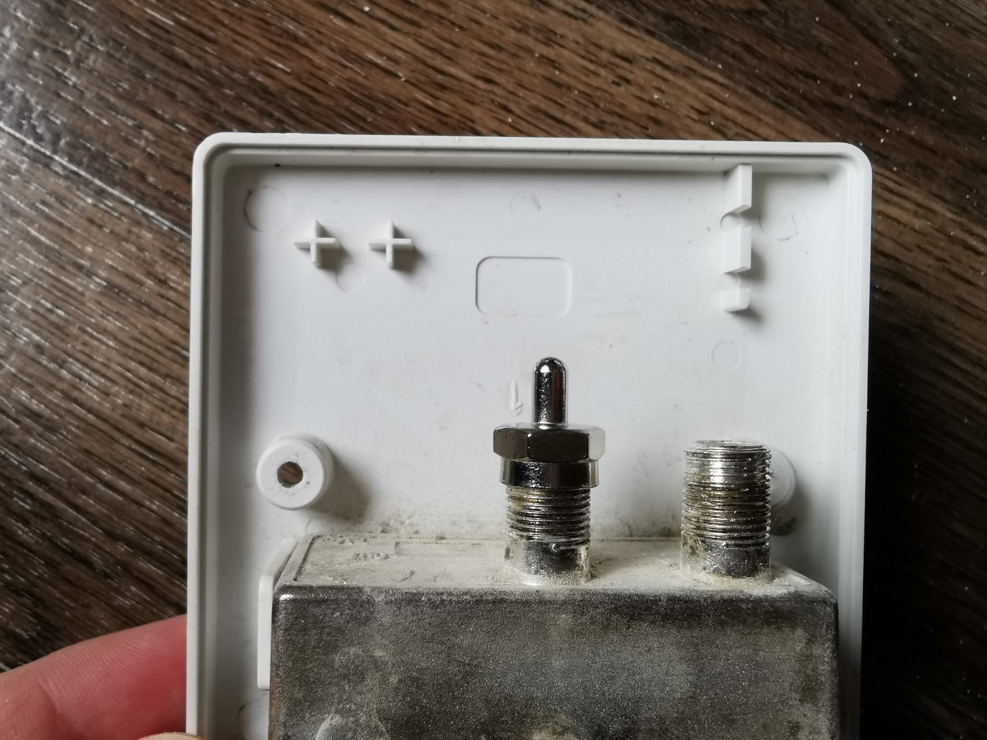

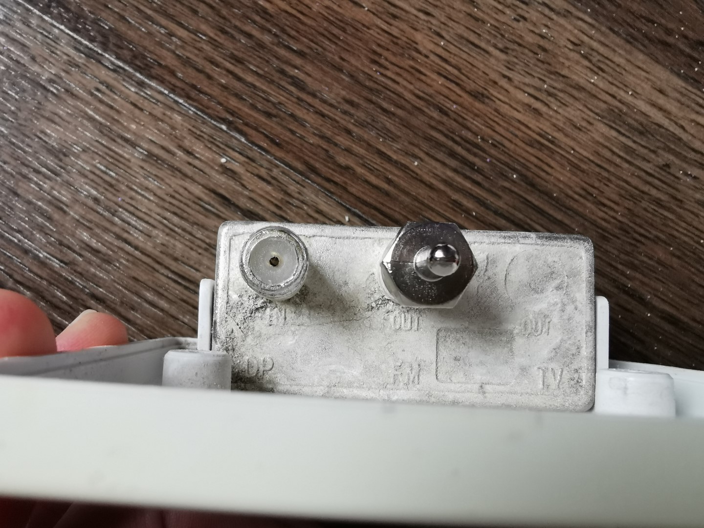

Zásuvka je opravdu průběžná a ten visící kabel tam nemá co pohledávat, takže jak bylo správně napsáno, tak dát pryč a místo něho zakončovací odpor 75 Ohm. A při té příležitosti jenom zkontrolovat, jestli přívodní kabel do zásuvky je skutečně na vstupu (IN) a ne omylem na výstupu (OUT).
Díky všem za rady. Odpor objednán, tak jak ho vyzvednu, vrhnu se na to a dám pak sem nějaké další fotky.
@Marek-26 pokud mají rodiče v bytě starší zásuvku WISI DM 80, rep. pokud mám doma nějakou novější, která by třeba nebyla až do 1200 MHz (teď nevím, co mám doma) má cenu to nějak svévolně měnit za uvedenou Teleste 3DSS2? Nebo Teleste  je jen na dvě TV, nebo jsem to celé nepochopil správně?
Hotovo.
@sodekcz Nemá cenu ji měnit. Zatím na všechny aktuálně nabízené služby stačí to pásno, které propouští i ty starší zásuvky (5-862MHz).
@Technikus Ta prokoukla 🙂 A teď bych zkusil ten výstup pro rádio.
Nic se nezměnilo.
