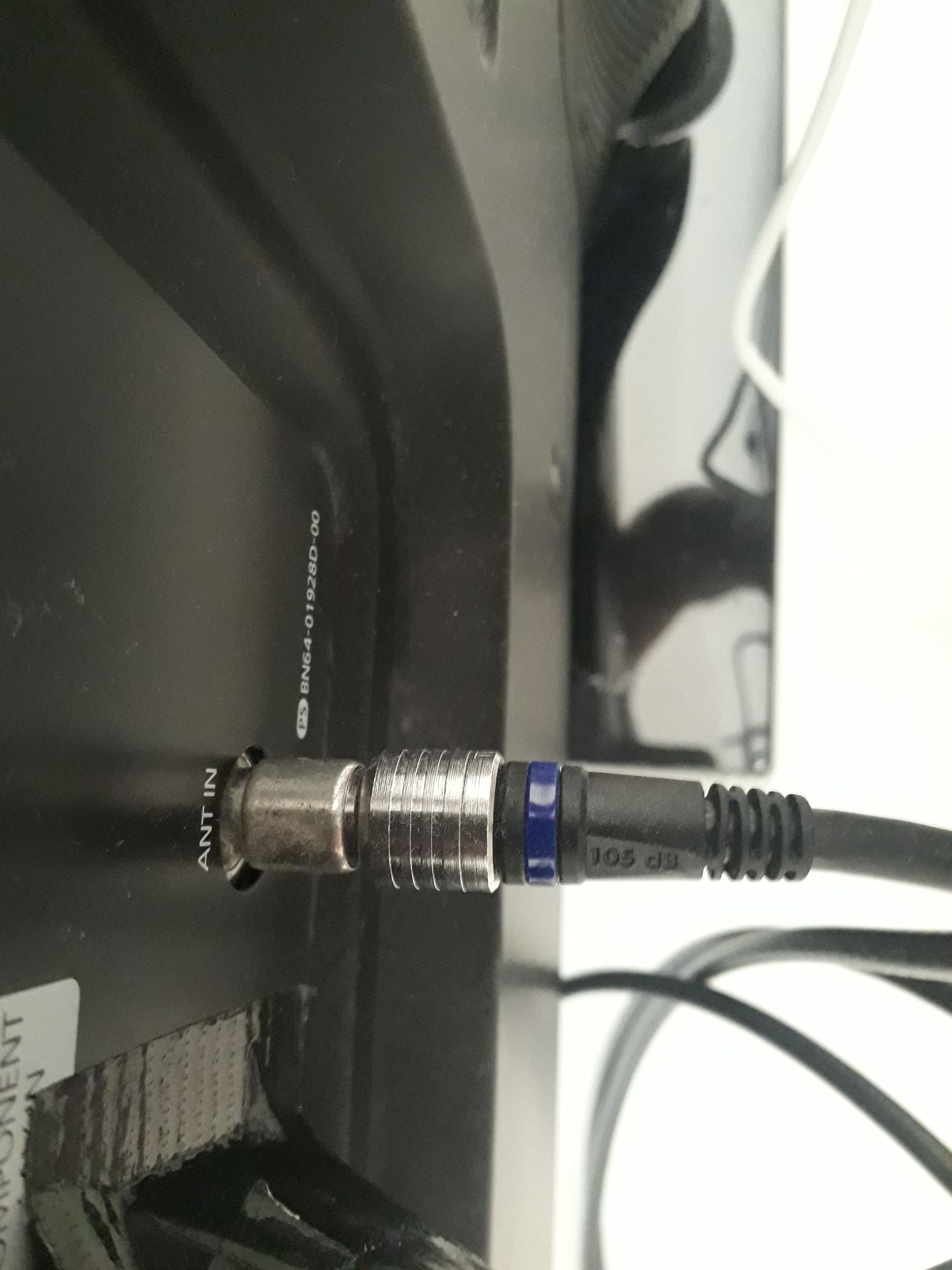

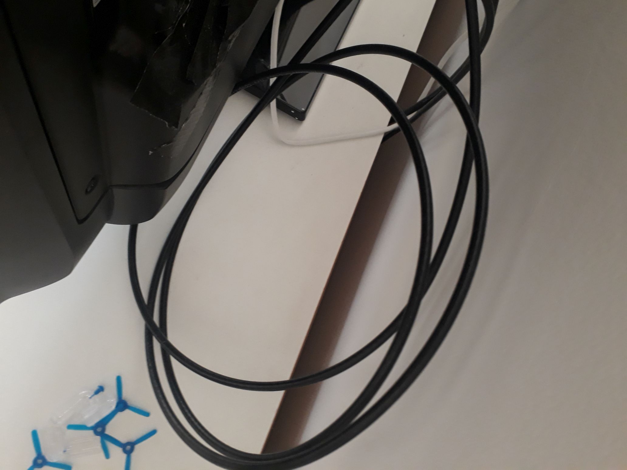

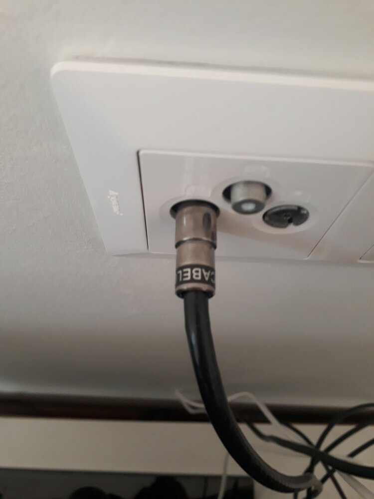

Dobry den,
budu kupovat jeste jednu televizi na druhou TV zasuvku a puvodni kabel je zbytecne dlouhy. Chtel bych se zeptat jakym zpusobem muze rozdelit tento dlouhy kabel kterym je spojena TV zasuvka s televizi? Rozdeli mi ho v nejake elektru nebo to zvladnu sam a jenom to stipnu na pul a dokoupim koncovky? Muze mi prosim nekdo poradit dobre elektro v Praze nebo eshop kde tyto obe koncovky sezenu a jake je jejich oznaceni? Dekuju moc 😉
Kabel nedělit, jeho délka (pár desítek cm) nemá na nic vliv.
Na výstup zásuvky dát IEC rozbočovač (celokovový, např. https://www.hofisat.cz/rozbocovace-slucovace/rozbocovac-dvojnasobny-iec-teroz-101.html) a z něho připojit jak původní, tak novou TV.
@badware144 Tenhle kabel bych nedělil. V prodejně se satelitní technikou (nepíšete, v jaké části Prahy se pohybujete) koupit koaxiální kabel s koncovkami IEC-Male (samec) a na druhé straně IEC-F (samice). To za předpokladu, že druhá zásuvka je stejná jako první (nemá např. jen šroubovací F konektory).

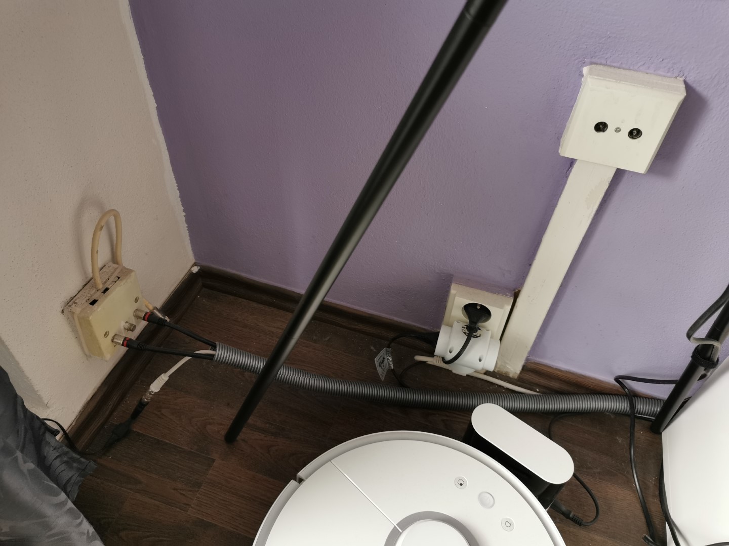

Zdravim,
mam podobny dotaz - UPC zasuvku pro internet/tv mame v chodbe a nyni vyuzivame na internet. Chceme zapojit i upc mediabox bez vetsiho zasahu do zdiva. V obyvaku je zasuvka na spolecnou antenu. Sla by predelat/pridat dalsi UPC zasuvka do obyvaku? Nechci tahat koax i ethernet z jedne mistnosti do druhe pres zed jen kvuli zapojeni do puvodni zasuvky a modemu, ktery tam mam nyni. Nedava mi smysl zasuvka v chodbe, vic uzitku by nadelala v obyvaku.
Diky
Ano, dá se buď udělat druhá a nebo přesunout ta stávající z chodby.
Ale ten koaxiální kabel z chodby se stejně bude muset natáhnout tak jako tak, protože stávající rozvod STA na tohle použít nelze.
Já to mám třeba v bytě takto. Vpravo aktuálně nevyužitá zásuvka STA, vlevo (za zdí je balkón) UPC zásuvka.
Ta účastnická šňůra je ovšem příšerná...
