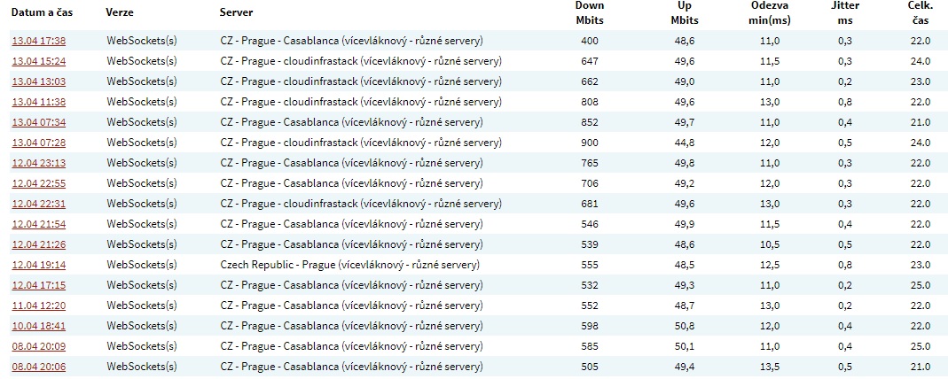

Pro info jak vypadá 1Gb v praxi:

Před hodinou, JanP napsal:
Tak, je to klasicky tarif az 1 Gbit/s, zeano... takze - prinejmensim v této záběhové fázi - by me nenapadlo ocekavat realny 1 Gbit/s v pracovni dny pres den v dobe hromadnych homeofficu, ani vecer pri hromadnych sledovanich online TV/filmu.
Rano v 7:30 tam tu rychlost (skoro) mas... 😉
Ja vim, ze rano nebo v noci je ti to hovnajs platny, to mi nemusis vysvetlovat... ale v tuto chvili bych od toho vic necekal. Jo, pokud to bude stejny i za rok, az budou (snad) lidi zase chodit do prace a sluzba by mela byt uz stabilizovana, tak to uz by stalo za povazenou...
Upraveno uživatelem Evzen
@Evzen Jelikož těch zákazníků není stále mnoho, tak OFDM pásmo by mělo být volné a těch zbývajících 500Mbps (resp. více) by tam nahnat neměl být problém. Na UPC se mi líbilo, že to "až" mělo význam na některé peeringy, jinak to vždy běhalo +/- jak mělo (při minimální rychlosti odpovídající 85-90% inzerované jsem neměl důvod s nimi nic řešit) . U ED3.1 je kromě vyšších rychlostí spousta dalších výhod na obou stranách. Třeba lepší oprava chyb, ping, lepší monitoring (prý se bude dát díky tomu lépe lokalizovat na dálku, kde je problém) atd.

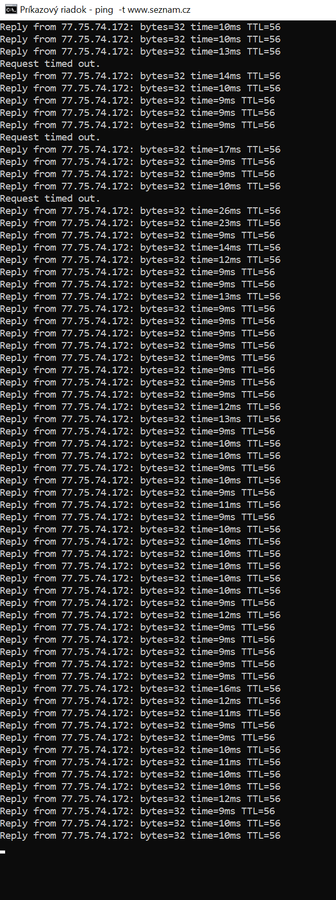

před 20 hodinami, 1000 napsal:
Muze byt lokalni vypadek/snizena kvalita site v urcite lokalite.
Pokud se ale problem periodicky opakuje po restartu routeru, zkontroloval bych verzi firmware v nastaveni VF station.
S touto verzi  AR01.02.068.10_082720_711.SIP.10  jsem mel na routeru uptime 90+ dni bez packet lossu.
Jeste pozor na sitove kabely, ten gigabit sice jede na Cat5E, ale doporucil bych spise kvalitni Cat6. (je to napsane podelne na kabelu).
Na Cat5E mi spojeni s routerem padalo do 100Mbitu a na jeste jinem Cat5 na jinem stroji to zpusobovalo priserny packet loss.
Pokud jedes pres wi-fi, tak ten packet loss zmer pres kabel.
Router bol včera večer reštartovaný a dnes už začal strácať pakety. Skúsil som vypnúť a zapnúť firewall (to som čítal tu, alebo na nemeckom fóru) a naozaj to okamžite prestalo. Mám založený na Vodafone už druhý deň tiket, na ktorý sa mal niekto ozvať do 24 hodín 🙂, tak dám vedieť čo vymyslia. Mňa napadá jedine skúsiť reset u firewallu ( akurát neviem čo presne zresetuje ) a obnovenie továrnych nastavení routeru.
