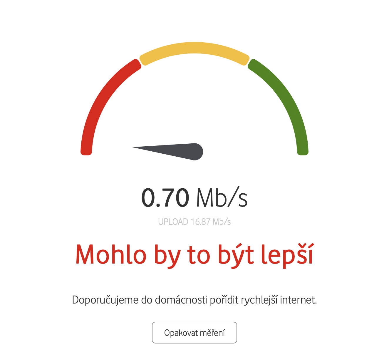

EDIT: rychlost právě teď ve 12:13
Upraveno uživatelem chlupacz

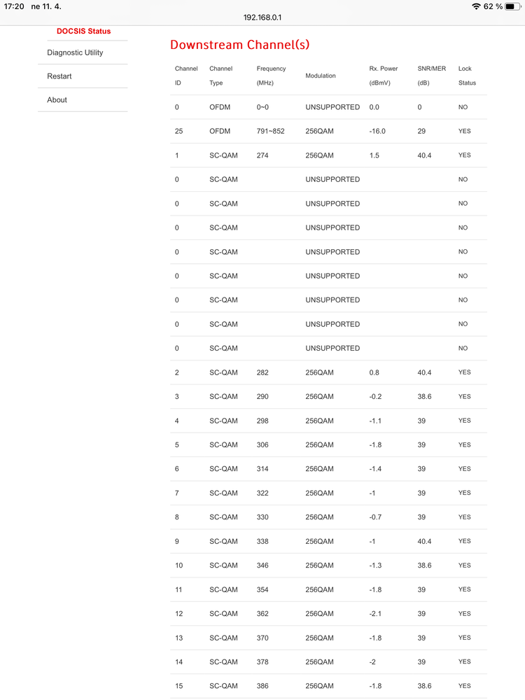

Ještě mě zaujaly ty čísla u Rx. výkonu, to co je před lomítkem odpovídá rychlosti, která se pak skládá dohromady?
To je úroveň přijímaného signálu v dBmV/dBuV,
0 dBmV odpovídá hodnotě 60 dBuV.

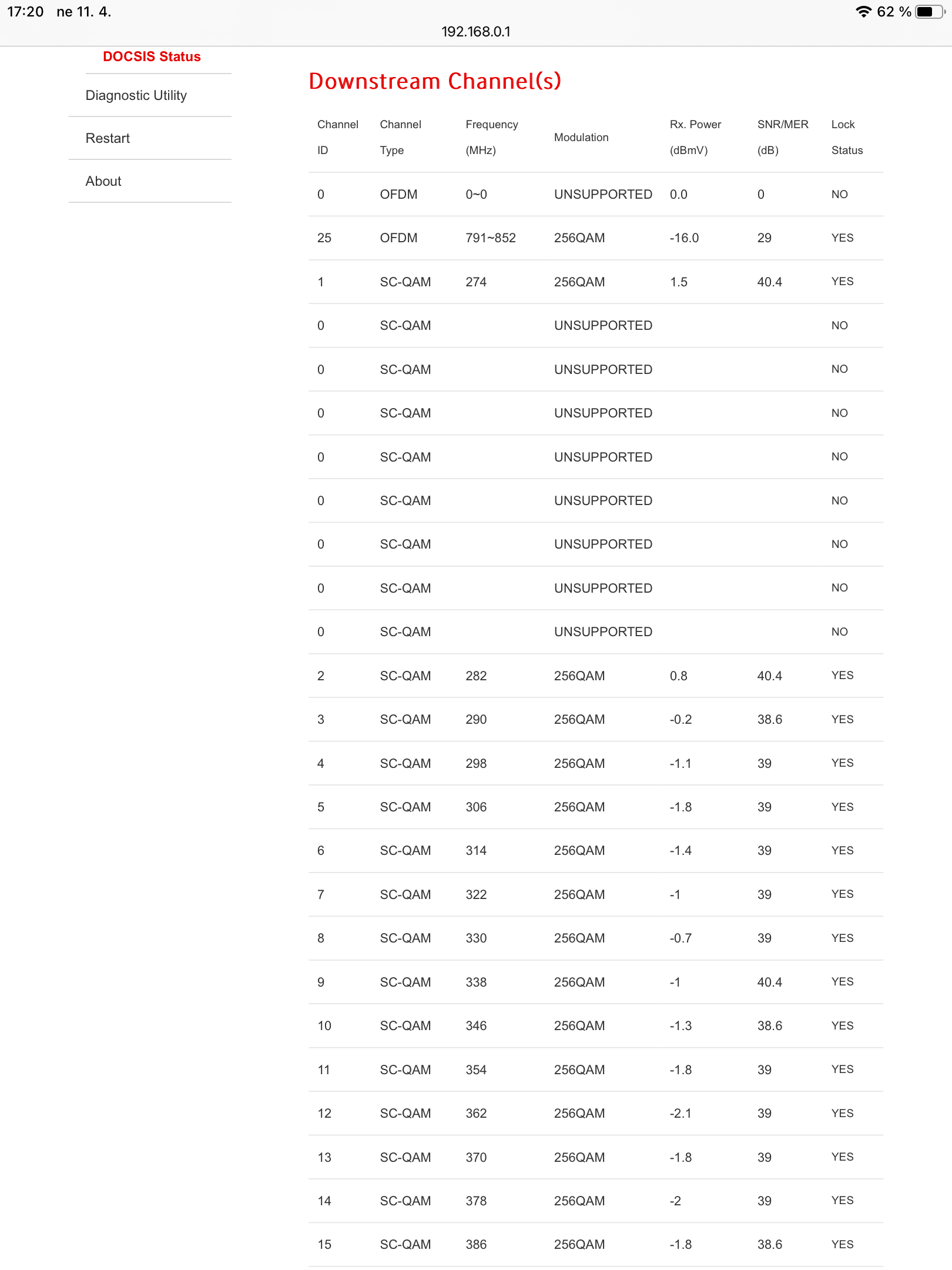

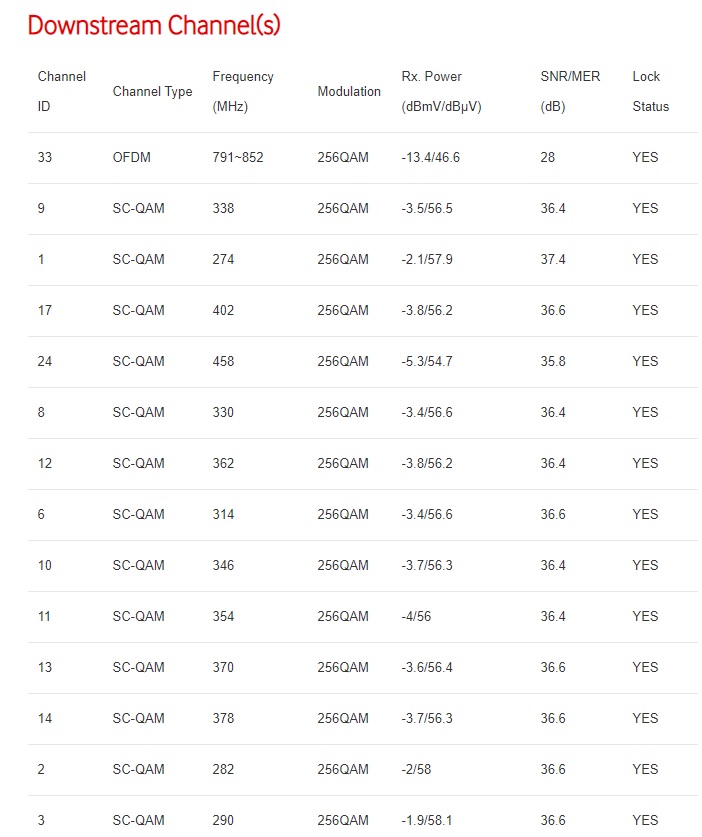

Tak jsem opět volal na operátora. Ukázalo se, že právě OFDM kanál je v mém případě zarušený tak, že cituji "tohle jsem ještě neviděl" 😕 Zajímavé je, že v pátek mi na lince tvrdili, že signál vypadá v pořádku. Už mám objednaného technika na pondělí, to jsem zvědavý, co s tím udělá, jestli je ten signál tak špatný, což když na to koukám v porovnání s ostatními kanály, asi je 🙁
Jak je možné že tam máš nějaký rušení, ale z toho screenshotu je opravdu vidět že ten kanál je v podstatě mrtvý.
U mě podobná situace jako u @KejPi viz. screenshot. Zítra budu volat na technickou podporu...
