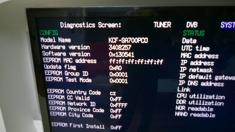

Návod od Davida jsem provedl a nefunguje. Poprvé jsem ho provedl přesně podle kroků, došlo k restartu a STB se zasekl ve stejným místě jako dřív. Podruhé už se nechce diagnostický okno objevit dřív, než po odsouhlasení země. V příloze posílám pár fotek.

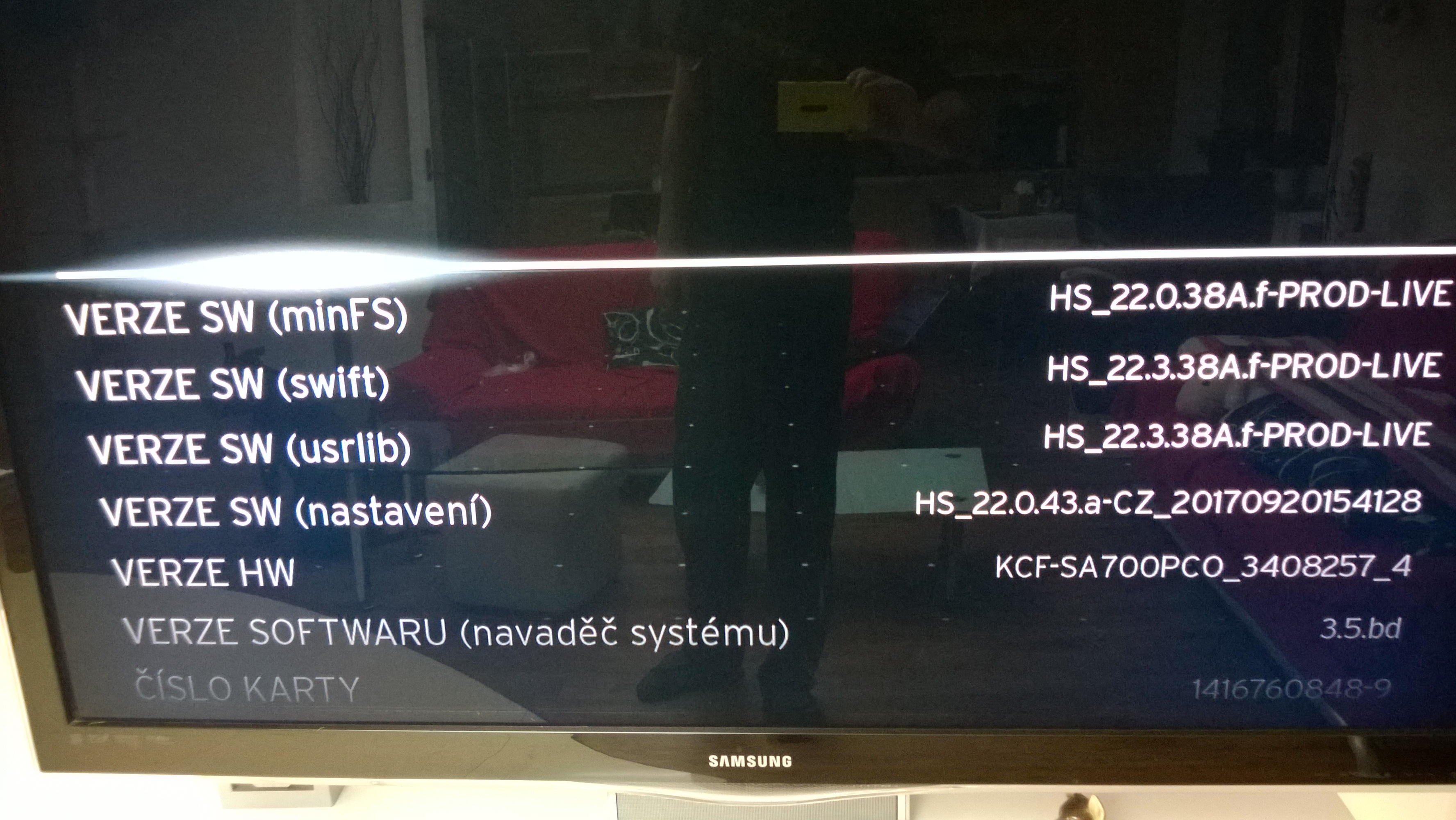

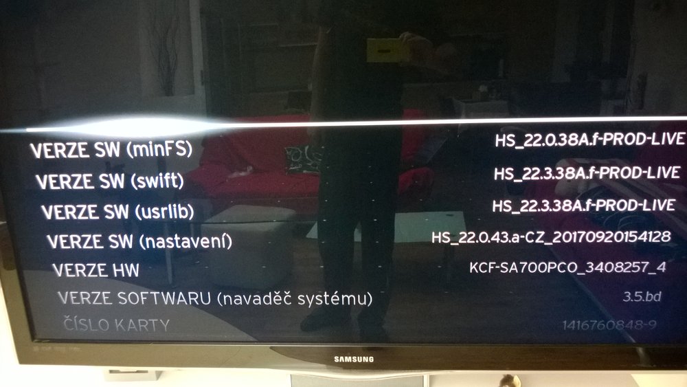

K informacím snad stačí tyto fotky. V TV mám modul, takže STB používám vesměs jen nahrávání, respektive dnes už jen zpetný hlédnutí. Kvůli tomuto se mi tedy nechce dávat dvojku za novou krabici... Zapojit si to zvládnu sám, ale tuším, že stroj mi zdarma nedaj, i když se evidentně rozbil:)

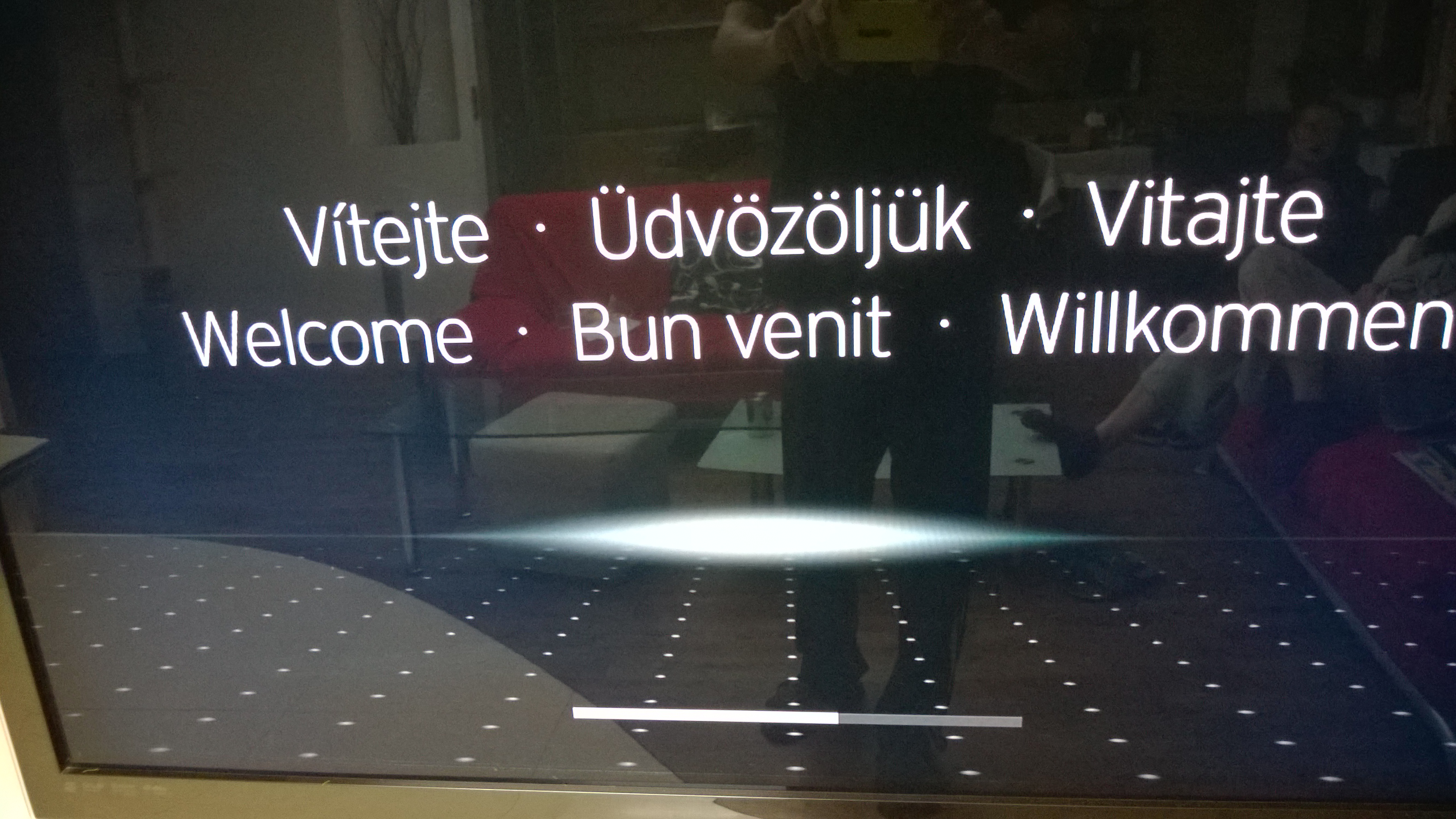

V tento moment dojde k záseku (třeba i na několik hodin) a nepomůže nic jinýho, nez vytáhnutí napájení.WP_20171004_002.jpg
Nad tětmito řádky je pak řádek poslední aktualizace, a tam je dnešní datum 4.10., ale nevím co se aktualizovalo, když instalace nedošla až do konce...WP_20171004_004.jpg

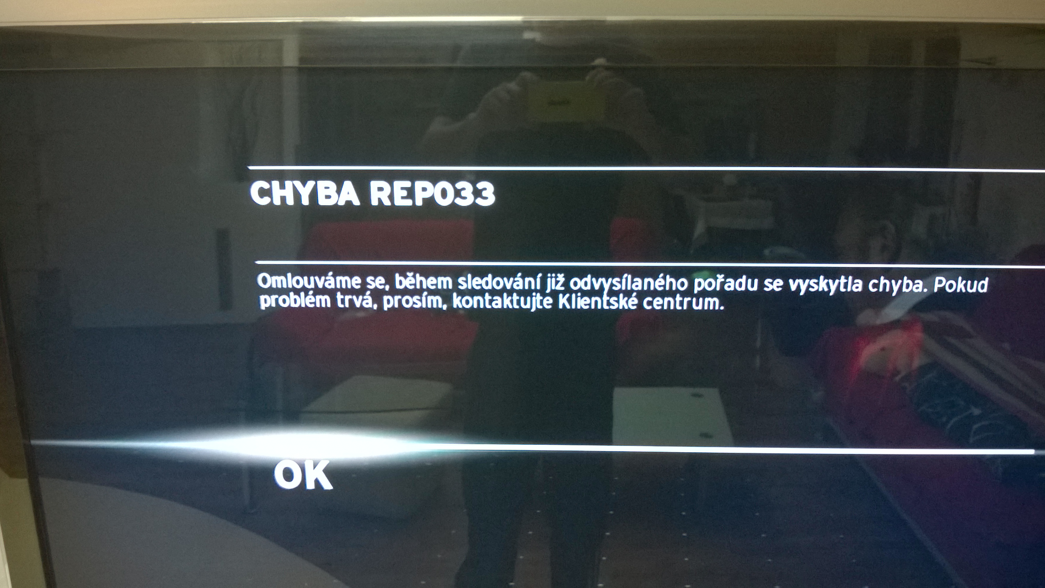

Takto vypadá chyba, která se objeví asi po 40 vteřínách, když chci zpětně zhlédnout nějaký pořad.WP_20171004_005.jpg

Hmm, přesně tyhle verze všeho mám také a funguje to. Novější FW tedy asi není (OTA nehlásí novou verzi). Chyba 033 by měla být error síťového přenosu (
http error). Potom často blbne i EPG. Zkuste propojit modem a STB jiným kabelem. Po propojení vytáhněte STB za zásuvky na chvíli (5s?), pak znovu zapojte a zkuste zapnout.
