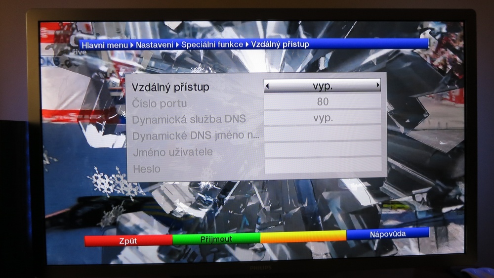

Ještě se mi prosím tě mrkni - ten nový firmware zřejmě umožňuje v menu Nastavení aktivovat možnost "vzdáleného přístupu" již jen pro mobilní aplikace "MyTechniSat App" (zadáním email + heslo), je to tak?
Už tam asi nelze aktivovat vzdálený přístup z webového prohlížeče, jak to šlo v předchozím firmwaru, že?
Nahrávání tedy lze v novém firmwaru nastavovat jen z iOS nebo Android zařízení. Je to tak?
Ptám se proto, že v modelech ISIO to nastavení nahrávání pomocí webového prohlížeče také nedávno zavrhli a nahradili to tou svou "MyTechniSat App" (což mě mimochodem docela naštvalo - mohli přece nechat možnost obojího přístupu).
No rekl bych ze je to pres sitove nastaveni . Jsem sice IT , ale programator analytik ... Site uplne nesnasim
Viz priloha
Tak to je výborná zpráva, že to tam zůstalo. Díky!
Kéž by to nechali i v ISIO. Tam už tohle menu zmizelo a je tam jen Nastaveni "MyTechniSat".
