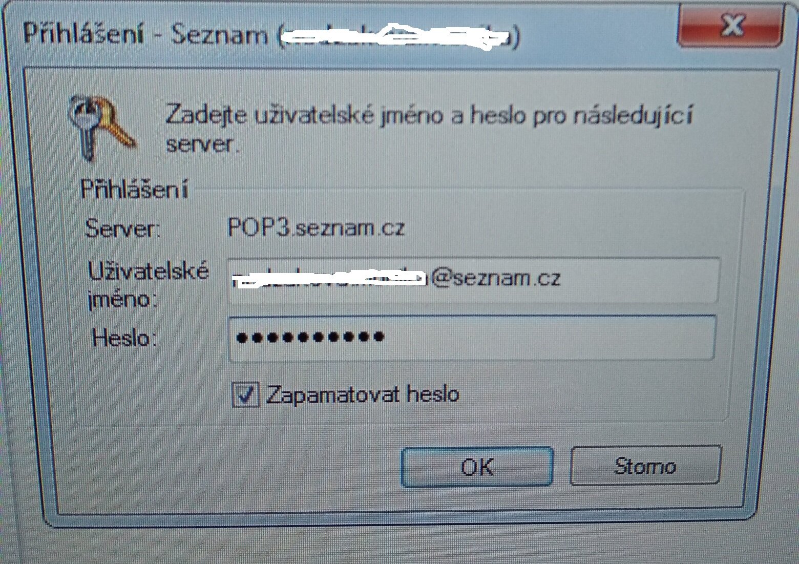

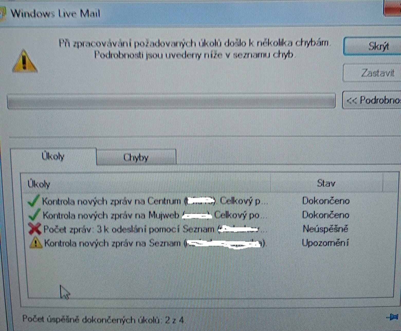

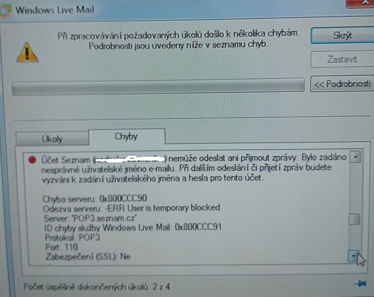

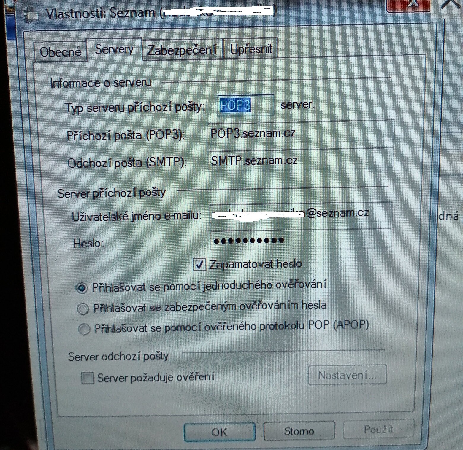

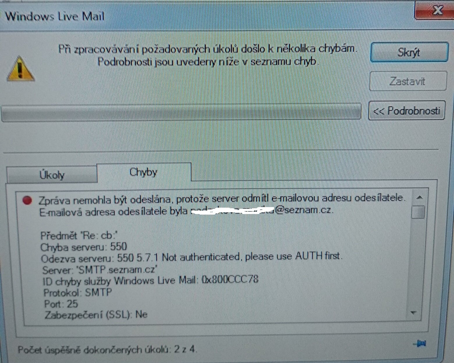

Už asi 10 let používám emailového klienta Windows Live Mail k naprosté spokojenosti, protože mi vyhovuje jeho jednoduchost. Mám v něm celkem 3 účty(seznam,můjweb a centrum). Bohužel asi před 14 dny vypověděl poslušnost při příjmu na seznamu a při odeslání u všech třech. Už jsem vyzkoušel snad všechno, řešil jsem to i s tech. podporou na UPC, ale zatím bez výsledku. Celých těch předešlých několik let, jsem měl na odchozím smtp servru smtp.upcmail.cz a vše chodilo bez problémů. Na podpoře UPC se docela divili, proč tam mám jejich smtp servr a proč tam nemám smtp té konkrétní mailové adresy, ale před těmi lety mi právě tohle na podpoře UPC sdělili, že tam mám mít jejich smtp. Na jejich radu jsem to tedy změnil, ale přesto se nic nezměnilo. Na všech třech účtech mám vyplněné stejné heslo, kterým se normálně připojuji na schránky na webu, takže je určitě zadané správně, tak nevím, proč mi to na seznamu v klientovi přes něj neche pustit. Když zmáčnu tlačítko odeslat přijmout zprávy, tak na příjmu u centrumu a mujwebu vše proběhne ok, ale když naskočí, že se má spojit od seznamu vyskočí hláška viz fota v příloze. Jak vidíte, vše je tam vyplněno a když klikám na OK, tak se nic nestane, když to zruším, zobrazí se chyby viz fota v příloze, jsou tam chyby, jak na straně POP3, tak SMTP. Už jsem zkoušel ten účet několikrát i odebrat a založit znovu, ale stále se stejným výsledkem. Na smtp servru jsem měl celou tu dobu vyplněno smtp.upcmail.cz u všechn tří účtů, takže pošta se neodesílá ani z jednoho účtu, nepomohlo ani ty smtp od těch seznamu apod. Jediné, co funguje je příjem pošty na centrumu a mujwebu.
Někdo prosím nějakou radu ? Už fakt nevím, co s tím..
Zkus zatrhnout u Server odchozí pošty (na prvním foto) volbu "Server požaduje ověření".
Upraveno uživatelem zby
Občas stačí kouknout do nápovědy na Seznamu :-)
https://napoveda.seznam.cz/cz/email/imap-pop3-smtp/
@zby bohužel nepomáhá
@Adolf.Shitlera co si mám z toho odkazu vzít za ponaučení ? nevidím, nic jiného, než co nastavené mám..
Upraveno uživatelem ski1961
No myslím, že to nastavené podle toho odkazu nemáte.
Nastavil bych tam přihlašování pomoci jména a hesla.
