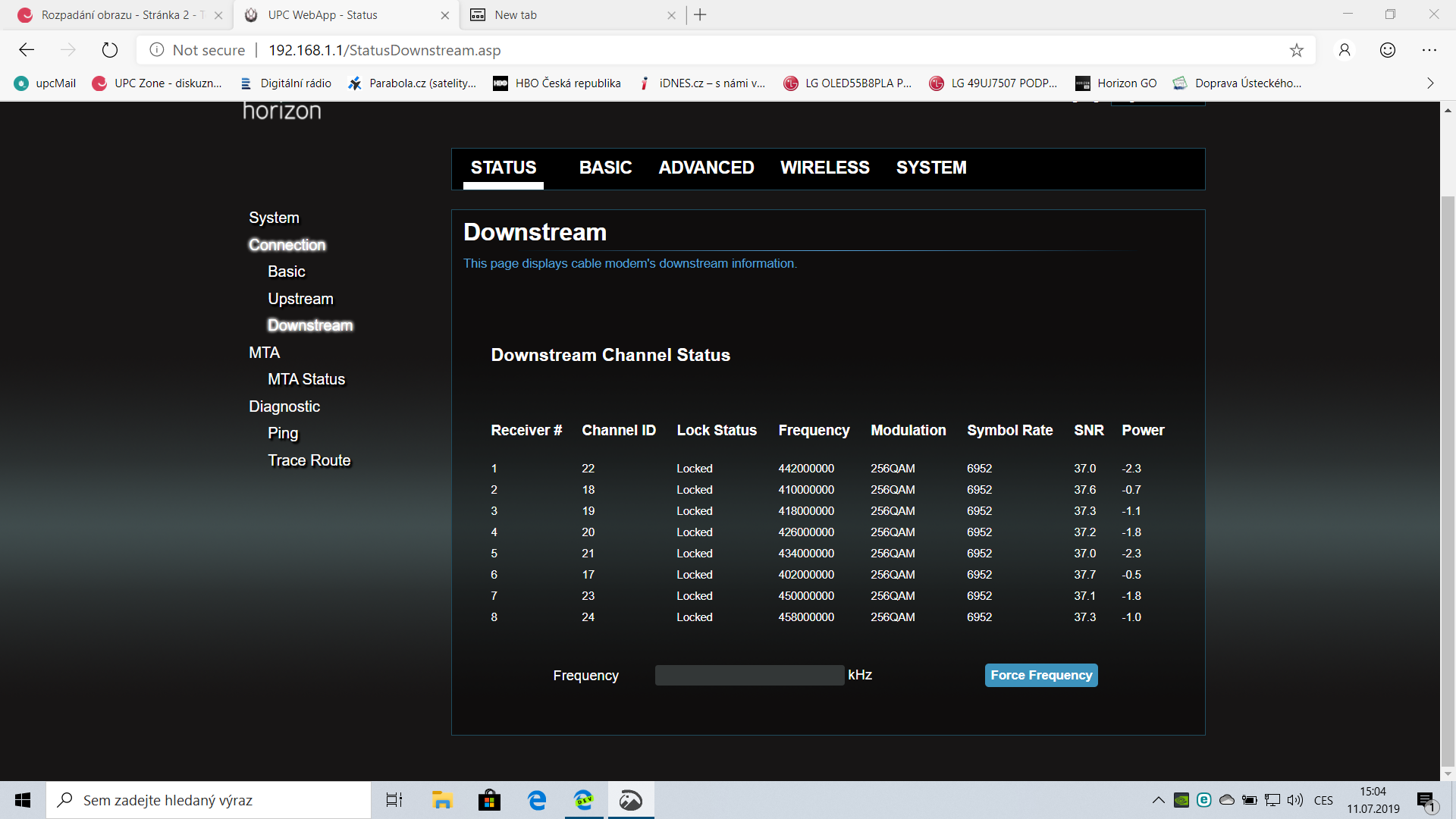

tak od poslední návštěvy  technika zlobí zvuk na programech Animal Planet HD,  DTX HD , ID HD  ostatní v multiplexu fungují .Koukám ,že se změnila hodnota Power jde teď do minusových hodnot.Co znamená ten POWER??

Power je úroveň přijímaného signálu v dBmV, mínusové hodnoty jsou zde běžné , pokud tam není řekněme více jak mínus 10 tak to nepředstavuje žádný problém.

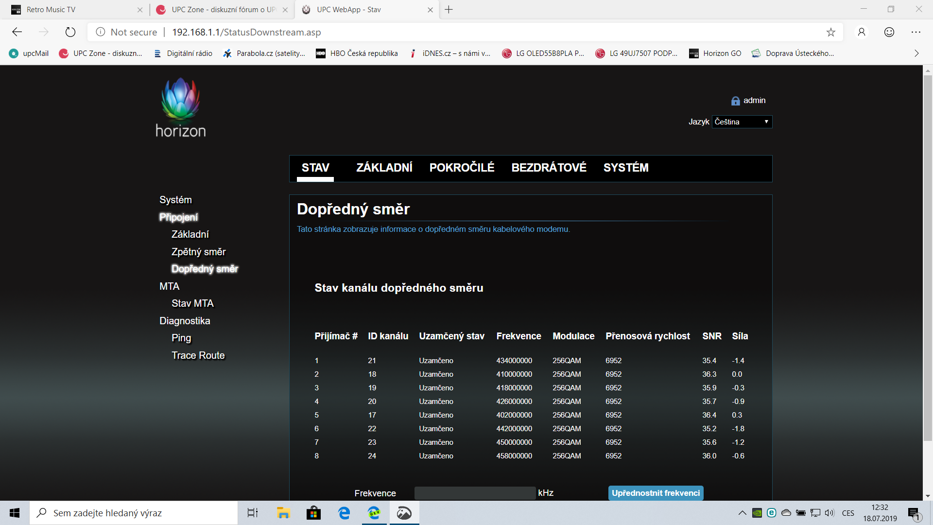

tak od pondělí ,žádné výpadky obrazu ani zvuku na multiplexu 16.Ale koukám každý den ,jsou jiné hodnoty na modemu na cihle.

tak bohužel problém s multiplexem 16 se objevuje nepravidelně ale pořád ale nějaké zlepšení je už to dělají pouze programy Animal Planet HD ,DTX HD, ID HD ostatní programy na stejném multiplexu nezlobí.Nevím ,už kde hledat problém dělá to jak cihla tak CA Modul v televizi tam to dělá méně .Byla aktualizace televize SW FILE 5.10.10. ale to nějak problém nevyřešilo. Jediné co mě ještě napadá ,zkusit výměnu seto boxu místo cihly vzít malí box.Nebo nějak donutit posílení signálu ????

To je trochu divné, Pokud by byl problém se signálem, musely by blbnout všechny kanály v multiplexu.
Pokud se problém projevuje jak na Mediaboxu taky na televizoru s modulem, tak bude problém už na zásuvce, takže výměna set top boxu na to nemůže mít žádný vliv.
Zkus se poptat sousedů, zda s tím třeba taky nemají problém.
