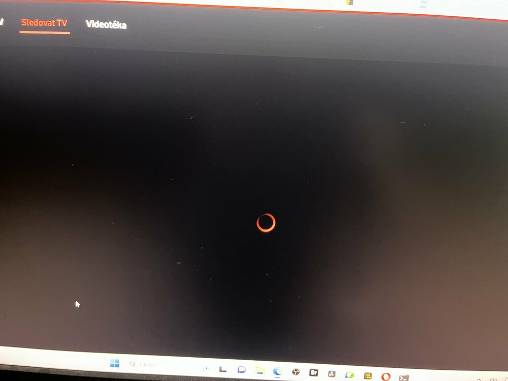

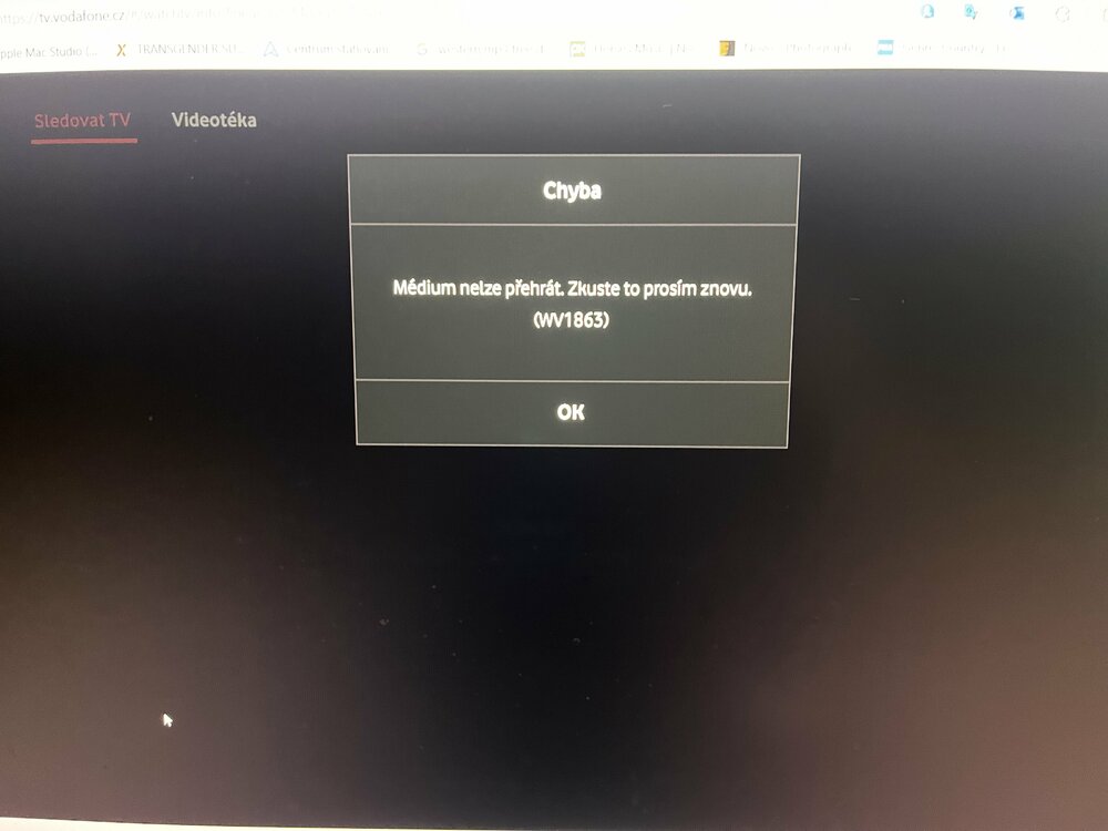

Tahle chyba se mi ukazuje náhodně zcela nezávisle na monitorech nebo prohlížeči. Jeden den to jde a druhý den ne. Přehrávání funguje 3 sekundy, pak zásek a konec. Smazání cookies nepomáhá. Ruším službu.

K PC mám připojený monitor přes DP, který používám jako primární obrazovku. Pak mám přes HDMI připojenou TV.
Při snaze přehrát cokoliv přes tv.vodafone.cz dostávám WV1863.
Po odpojení TV (HDMI) se vše okamžitě rozjelo. Snad to někomu pomůže.
@GlunDělá to i při zapnuté televizi? Když mám k NB připojený monitor, který je vypnutý nebo je aktuálně vstup přepnutý na PC, tak VTV nejde spustit (na NB). Pokud monitor přepnu na NB, tak VTV na NB spustit lze. Obráceně je to totéž. Když je monitor, který je připojený ke dvěma zdrojům momentálně přepnutý na jiný zdroj, než na kterém chcete spustit VTV (zobrazení na jiném monitoru), tak VTV nefunguje.

@Slambněkdy stačí jen vypnout a znovu zapnout monitor, nebo aplikaci a zase se to rozjede.
Chyba WV1863 nejčastěji souvisí se způsobem zapojení monitoru - například když je používaná dokovací stanice, k PC je připojeno více monitorů, pro připojení je používané jiné než digitální rozhraní atp.
