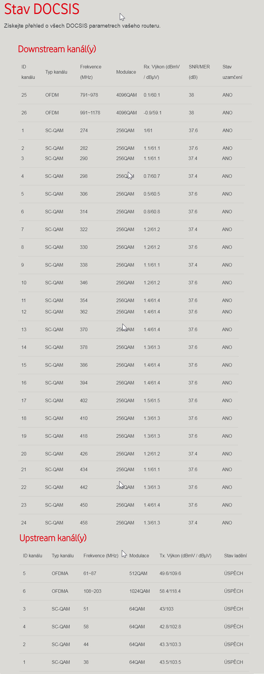

Doporučuji sem nahrát snímky hodnot signálu modemu. Myslím, že nebudou naladěné OFDMA kanály. Je to v rozhraní modemu pod položkou "Stav DOCSIS".
  • Karviná
Jo přesně tak, přihlaš se do webového rozhraní modemu a najdi tam ty tabulky kde jsou uvedené jednotlivé kanály a kvalita signálu pro downstream a upstream, udělej screenshot a nahrej to sem.

Tak toto je screenshot s tou kvalitou signálu (je to poskládané z několika screenshotů obrazovky). Já těm číslům nerozumím:
Nevím proč, ale ta čísla na tom snímku tady nejsou skoro vidět a nevím jak to tady jinak vložit.
Proto vkládám odkaz na stejný screenshot, ale na jiném serveru https://imgur.com/a/kcAcYhh kde je to dobře vidět.

Díky, mezi kvalitou snímku nahraným zde na fóru a pod tím odkazem nevidím žádný rozdíl, tady v příspěvku se ukazuje pouze náhled, který je potřeba rozkliknout a pak snímek vidíš v plné velikosti a kvalitě.
Co se týká těch hodnot signálů, tak byl tady obava že nejsou naladěné OFDM kanály, což se ale nepotvrdilo a všechny naladěné jsou, v downstreamu to všechno vypadá v pořádku, v upstreamu je to takový nejistý, u toho horního kanálu musí modem vysílat maximálním výkonem, což nevím jestli je problém nebo ne ,protože už jsem to tady několikrát taky viděl a ničemu to nevadilo a ten spodní kanál je zase signálově v pořádku ale vysílá pouze v poloviční modulaci než by mohl, což opět netuším jestli je to chyba nebo záměr, proto by bylo lepší zavolat na Vodafone a přeptat se zda tam není nějaký problém se signálem, protože oni tam těch hodnot vidí víc, než jen ty základní co tady vidím já z toho screenshotu.
