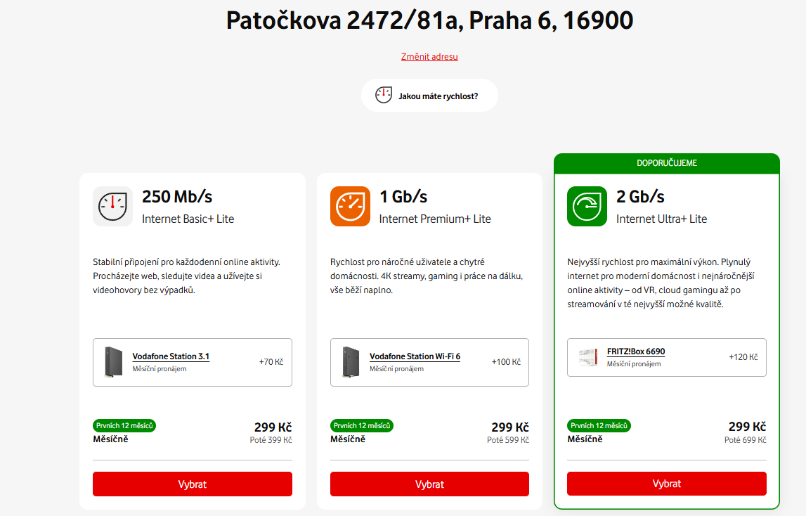

Jen se chci zeptat, jak moc se dá spolehnout na informace o dostupných rychlostech / tarifech přes ověření adresy na webu? Pokud tam nevidím tarif s + znaménkem, což jsou ty nové tarify s vyšším uploadem, je jisté, že modernizace na mé adrese neproběhla? Nebo má smysl volat a zeptat se konkrétně živého člověka na telefonu?
Upraveno uživatelem JohnnyHere
Operátor na telefonu prý vidí to stejné co ty na webu, takže pokud tam máš tarif bez pluska, tak upgrade rychlostí ještě neproběhl.

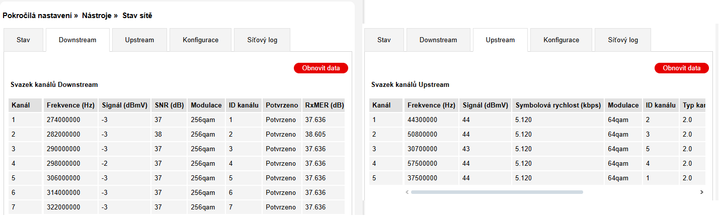

Zatím se ale aspoň můžeš mrknout do modemu, zda už na tvé adrese proběhl aspoň upgrade technologie.
Po přihlášení do webového rozhraní modemu, hledej v nastavení záložky downstream a upstream, tam jsou tabulky se stavem signálů u jednotlivých kanálů, v tabulce downstream by měli být hned na začátku dva kanály s modulací OFDM a zbytek v QAM,
v tabulce upstream by také měly být uvedeny dva kanály s OFDMA, v tom případě je technologie na tvé adrese již upgradována a zřejmě dojde v dohledné době ke zvýšení rychlostí
Tam kde upgrade ještě neproběhl, najdeš pouze jeden OFDM kanál u downstreamu.
Musíš mít ale modem podporující DOCSIS 3.1, takže Vodafone station, pokud máš starší třeba Compal, tak tam nic nezjistíš, protože ten modulaci OFDM neumí.
No, tak mám asi starší modem, protože všude mám jen QAM, viz screenshot.
Jo to vypadá na Compal, ten mám i já.
