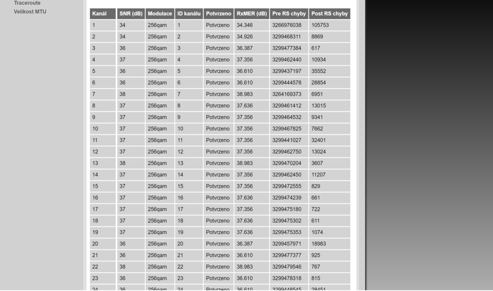

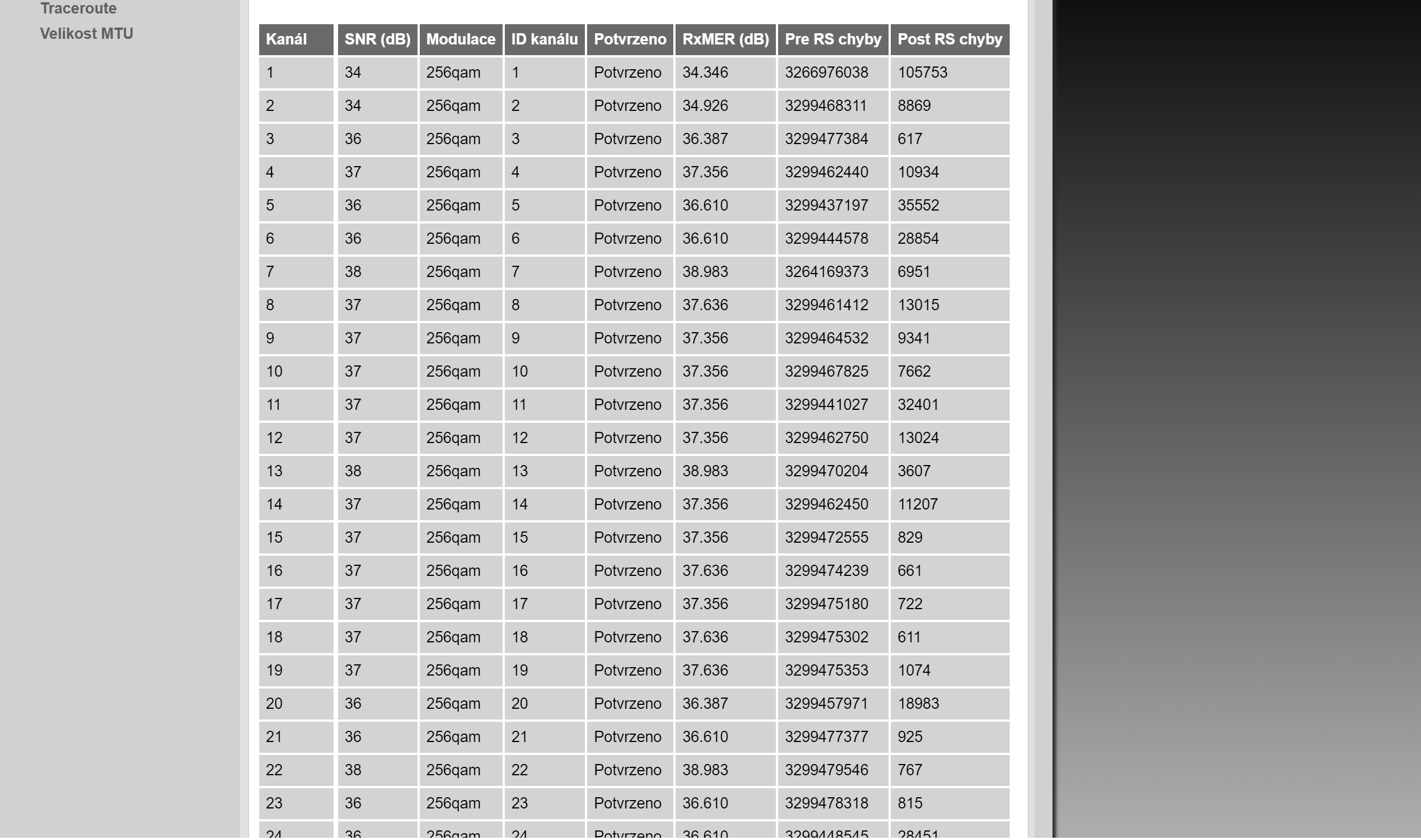

Davam sem log down a up.  Mas nejakou radu co delat ?
Moc diky
První dva kanály na downstreamu mají docela nízké SNR, takže tam už je to trochu na hraně.

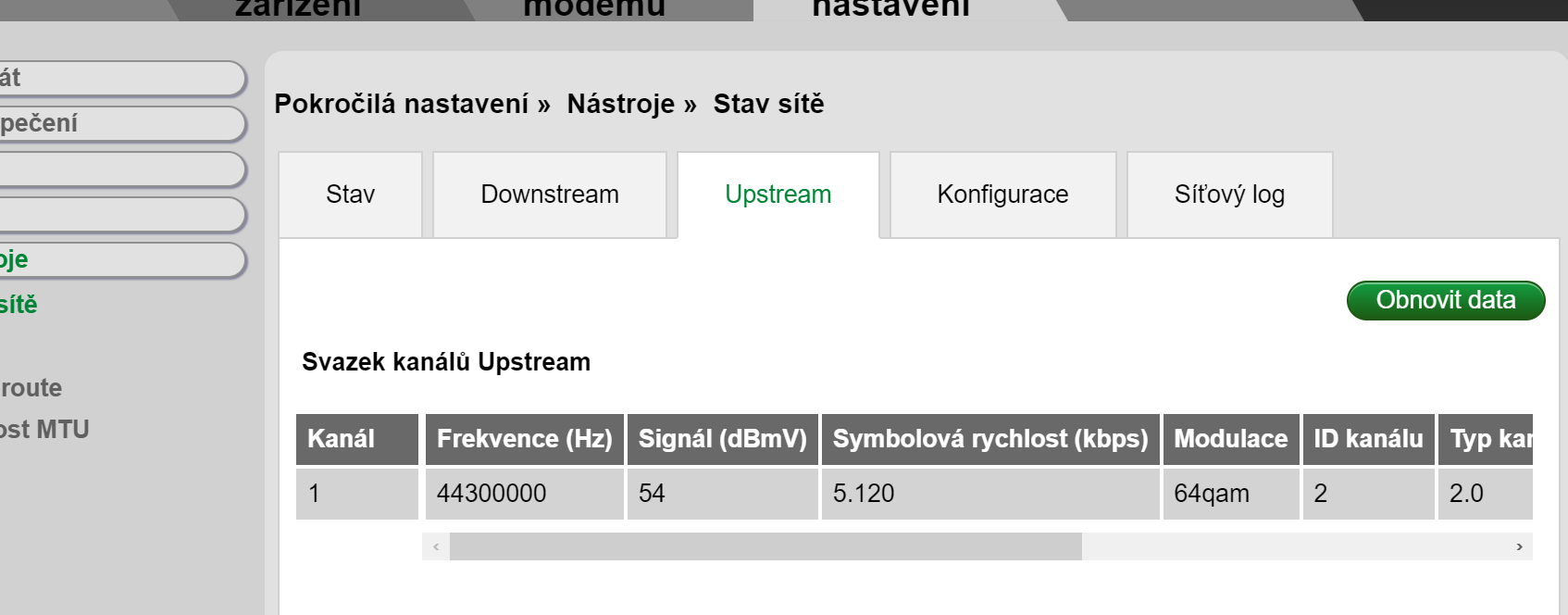

A na upstreamu máš pouze jeden kanál nebo je jich tam víc?
Co to znamena pro ten down?
Up je pouze jeden kanal tak jak je na foto.

Ale teď vážně, s modemem s největší pravděpodobností nic není a myslím si že ani s těmi předešlými nejspíš nic nebylo,
Protože problém je evidentně ve špatném signálu, na uptreamu máš naladěný pouze jeden kanál, mělo by tam být ale 4 až 6 kanálů a i u toho jednoho kanálu je vidět že  modem to tam pálí vysokým výkonem, ale marně.
Ani na tom downstreamu to nevypadá úplně slavně,
proto se modem opakovaně snaží vyhledávat nenaladěné kanály.
Takže první věc co bych udělal je že zkontroloval přívodní koaxiální kabel mezi modemem a zásuvkou, odpojit, připojit konektory utáhnout, zkontrolovat jestli kabel není někde poškozené nebo zlomený,
Pokud to nepomůže, tak kontaktovat Vodafone, upozornit je že je tam problém se signálem, pokud se tam na to podívá někdo kdo tomu opravdu rozumí, tak by měl poznat kde hledat chybu a poslat do terénu technika který ji odstraní, ale může to chvíli trvat pokud se tam jedná o nějaké nahodilé rušení, které se může těžko hledat.
