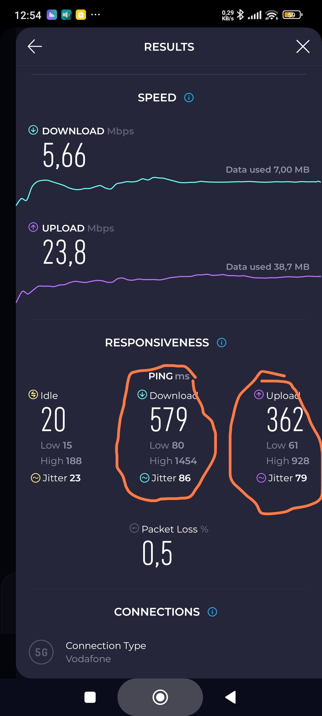

Už jsem to psal několikrát, hned vedle 20m na střeše je  BTS TM/O2, tam to jede 200-500Mb ve dne, takže průměrně 20x rychleji, ne 2x ale slovy dvacetkrát rychleji. Ale je možné, že jejich BTS je připojeno na optiku, zatímco VF asi přes péemerku.
Já všechny argumenty chápu, jsem technik a o šíření vln taky něco málo vím. Nemluvím o podmínkách někde v tramtárii. Mluvím o srovnání toho "nejlepšího mobilního operátora" s těmi "horšími" dvěma, kteří mají dohromady 3x více účastníků, na naprosto stejném místě s dobrou infrastrukturou za naprosto stejných podmínek, což zase není  tak časté.
Když může jeden, proč nemůže druhý? Zvláště když ten druhý sám na o kousek jiném místě může jet odpoledne více než 5x rychleji?  Chápal bych nižší rychlost 2x, 3x, ale dvacetkrát? Není to málo, Antone Pavloviči?

Pro ukázku, co je dle VF ok, měření včera večer 20:40

Ale pokud mi to nepřijde normální, snažím se to naopak prozkoumat, co je příčinou, nejsem v tom úplný laik a baví mne to, a pokud to opravdu vypadá na technický problém, tak se jej snažím nahlásit. Může to totiž pomoci jak Vodafonu s potenciální chybou, tak i jiným ve stejné oblasti. Popravdě já osobně to doma zrovna ani nepotřebuji, na wifi mi to jede 500Mb.

 Určitě by to bylo zajímavé, ale oni tu pomalost řádově 10-20 přes den oficiálně potvrdili i přímo technici přes síť u VF, takže je to obecné, ne jen u mně. Dnes ráno mi to volali. Možná jsem to zapomněl zdůraznit.
Už netřeba hledat problém v mém telefonu.
