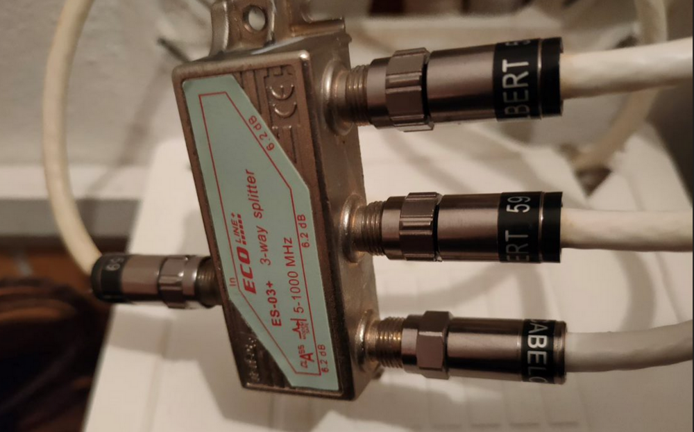

Díval jsem se i na to jak mám udělaný rozvod v bytě a je tam jakýsi rozbočovač, který rozděluje signál do jednotlivých místností v bytě, byť reálně využívám pouze jednu zásuvku v obýváku - nemůže být problém v tomto?

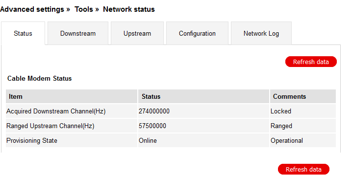

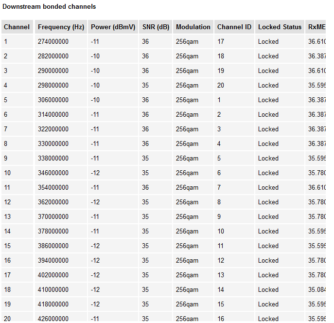

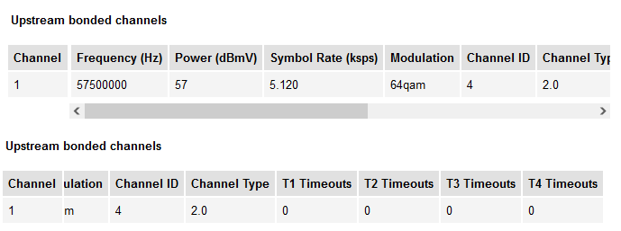

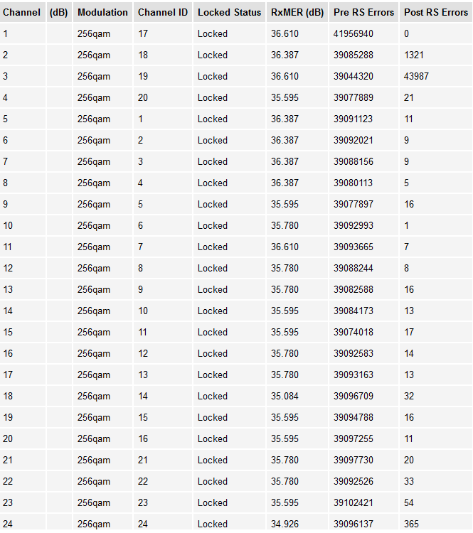

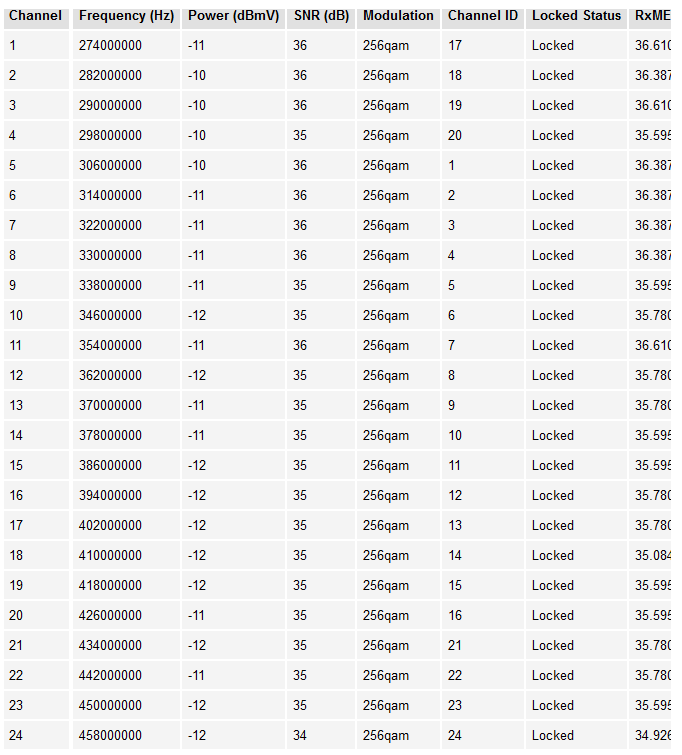

Připojuji obrázek rozbočovače + pár screenů z rozhraní modemu, pokud by z toho někdo dokázal identifikovat nějaký problém.

Když koukám na ty tabulky hodnot signálu z modemu, tak je evidentní že je tam nějaký problém se signálem, úroveň signálu na downstreamu se přibližuje k dolní hranici použitelnosti, ale pořád je tam všechno v normě a vypadá že to funguje normálně, protože chybovost je tam celkem nízká i když nevím jak dlouho je modem po restartu.
Naopak upstream má naladěný pouze jeden kanál, namísto minimálně čtyř a je vidět že modem musí vysílat maximálním výkonem (57 dBmV) aby ten kanál vůbec udržel, to je ten důvod proč máš tak nízký uppload,
takže určitě kontaktuj Vodafone a zřejmě bude nutná návštěva jejich technika, který to pro měří a zjistí kde je problém,
Rozbočovač vypadá že je dělaný odborně, takže těžko říct, ale v kombinaci se zásuvkami to může být potenciální problém.
Ještě jsem vyzkoušel vzít ten modem a přemístit ho úplně k jiné zásuvce do jiné místnosti (mám je v každé místnosti jednu), abych vyloučil problém té konkrétní zásuvky. Stejný výsledek, upload kolísá kolem 25, takže dle mého názoru závada musí být někde od kabelu do bytu k rozbočovači včetně.
No tak jestli tě baví experimentální, tak můžeš zkusit demontovat ten rozbočovač a připojit na místo něj přímo modem, eventuálně modem připojit přímo do rozbočovače, ideálně na ten výstup co má nejmenší útlum 2dB, změřit rychlost a podívat se do modemu co ukazuje za hodnoty na downstream a upstreamu.
Všechny výstupy mají dle obrázku stejný útlum 6,2dB.
