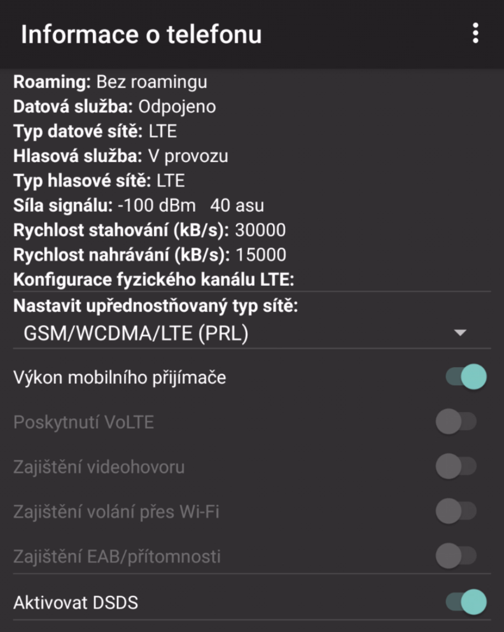

například u mého telefonu Pixel to vypadá nějak takhle (kód *#*#4636#*#*), můj operátor VoLTE ještě nepodporuje takže mám všechny kolonky deaktivované.
Jinak nedávno jsem měl v ruce Samsung A33 s Androidem 13 a tam přepínač VoLTE v základním menu viditelný byl.
Tak tenhle kód na S23 nedělá nic bohužel zdá se.

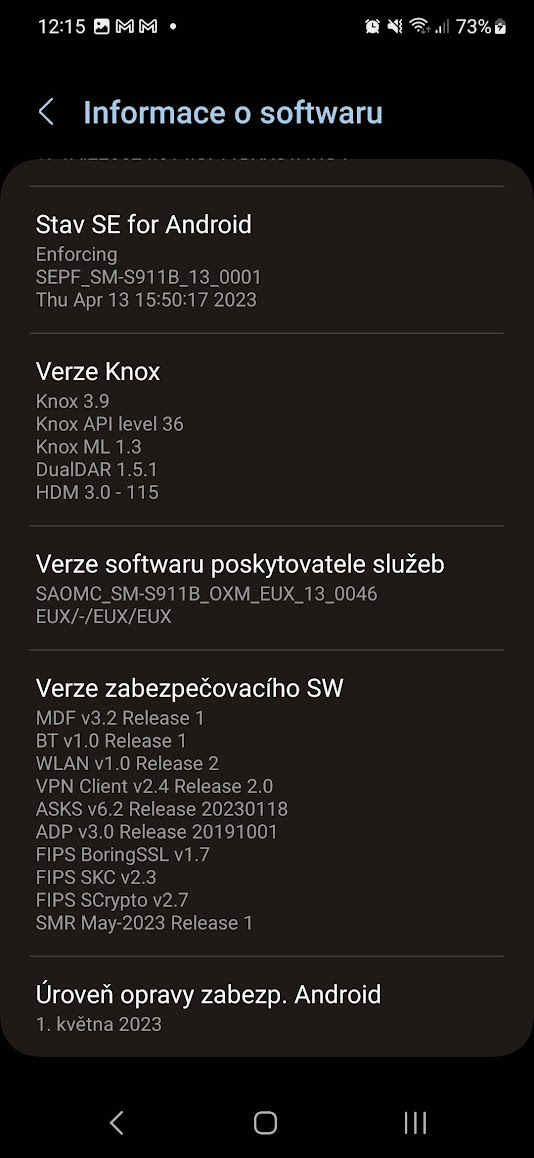

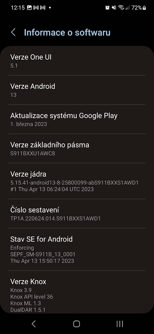

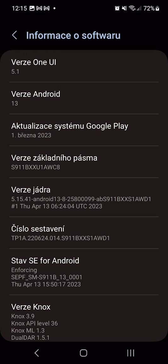

U toho Samsungu S23 se koukni co tam máš za verzi firmwaru, hlavně číslo sestavení, podle toho bych měl poznat o jakou verzi přesně jde.

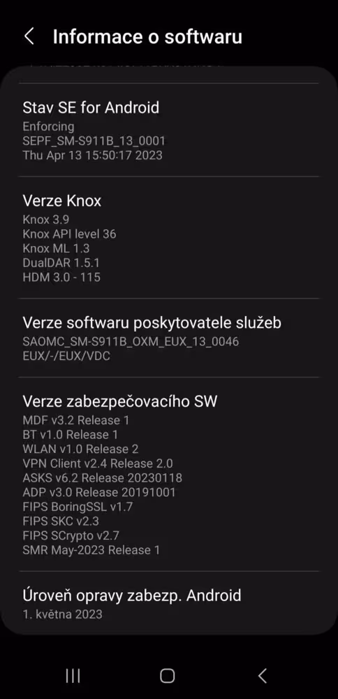

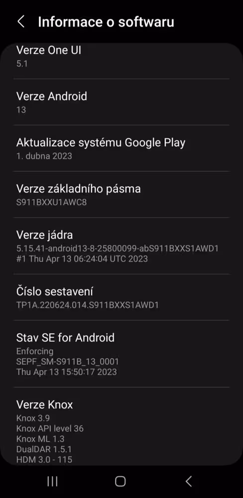

Udělal jsem test na S23 od VF, Volte mi funguje bez problémů.
Během pingání přes hotspot se mi neztratil během sestavení a při hovoru ani jeden ping.
Testováno na 5G a ručním přepnutí na 4G. Telefon je aktualivovaný na poslední SW, v příloze posílám screenshoty.

Pokud se dívám správně tak máme to samé...
image.thumb.png.148ab6efc742bec2bc97186a17ea0b48.pngimage.thumb.png.84657e581b6f6db0768994190667b428.png
Nemáte, lišíte se v aktivním CSC (jestli se tomu ještě tak říká), což je branding/konfigurace od operátora a právě tím to možná bude. VDC - český Vodafone, EUX - EU univerzál. Myslel jsem teda, že čeští operátoři jsou v EUX už zahrnutí všichni tři, ale možná tomu u S23 tak nebude (já mám T-Mobile, S23 Ultra koupené v CZC, telefon zůstal na univerzálním EUX i po vložení SIMky a VoLTE normálně funguje).
Každopádně tyhle problémy nastávají (a nastávaly hlavně v minulosti, když každá kombinace země a operátora měla vlastní CSC), když někdo zapnul zařízení bez SIM karty a po vložení SIMky odmítl factory reset (který změní CSC na to, které odpovídá SIMce).
Tj. zkusil bych reset do továrního nastavení, popř pak existují (nebo aspoň existovaly) další způsoby, jak CSC změnit.
