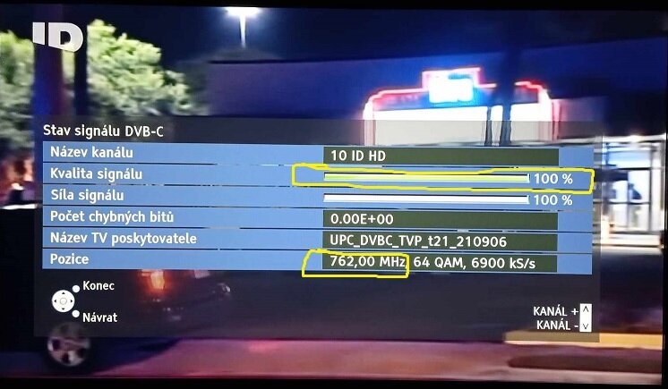

Jelikož mám nějakých 12 kanálu v oblíbených, takže vím, že ten mux 762 měl úplně nulový signál, TV hlásila že není žádný signál  a každý den jsem viděl, že tento mux nejede od toho 26.4. Dnes jsem se probudil o půl jedné ráno, klasicky zapnul TV a co? No mux jede bez nejmenších problému s kvalitou signálu 100%. (až do včerejška bylo permanentně 0%).

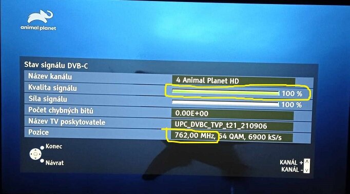

Je 00:43 a signal je opet 100% a jede.

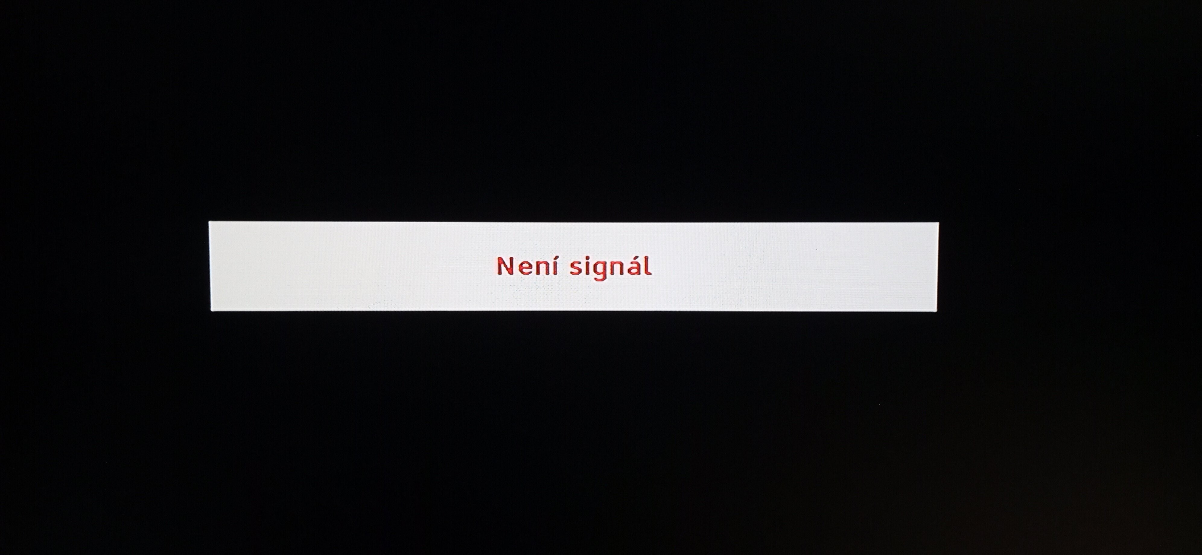

Nedalo mi to a nechal jsem TV puštěnou celou noc a hlídal. Signál byl stále v pořádku na 100%. Už jsem to chtěl vzdát, ale přišla 06:00 hodina a cvak, signál spadnul na 0% a zase hláška Není signál. Takže buď je někde něco naplánováno na 06:00, co se zapne a nebo se něco v 06:00: vypne - třeba nějaký zesilovač signálu?

Vysledováno - signál padne na 0% vždy ráno v 06:00 a trvá to až do 00:15. Pak zase normálně naskočí na 100% - dělá to pouze na muxech 770 a 762.
Mám to i na videu, jak to padne, tak i jak to naběhne. Nic, s tímhle si sám už neporadím. Musím nahlásit. i když netuším, co s tím budou dělat.

Tohle je z rána, asi  z 05:59:55 - 06:00:10 hod. Takhle to vypadá - a večer zase naopak.
