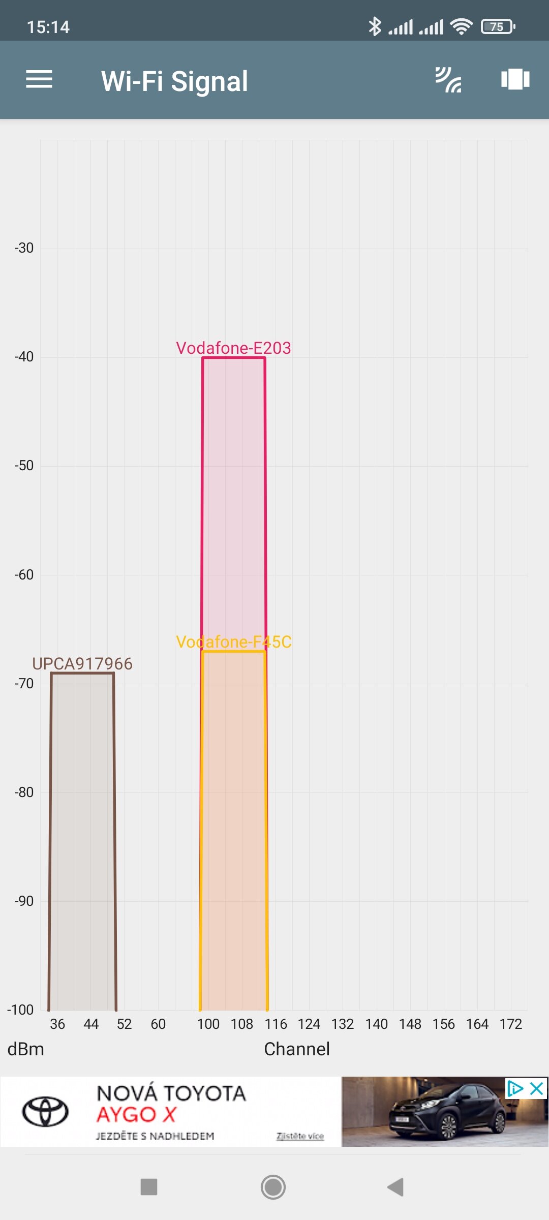

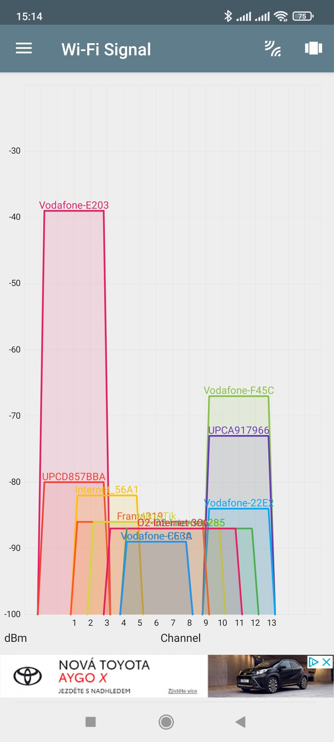

Dík, zkusím tedy telku dát také na kabel. Ohledně kanálů, jaký vybrat? Ta 2.4 GHz moc možností nedává... Mám tu E-203.
No, u té 2.4 WiFi je to asi opravdu jedno, zkusil bych kanál 6, tam je nejslabší signál okolních WiFi 🙂 5GHz bych přeladil na kanál 60. Televizi, když je v dosahu, určitě propojit kabelem.
