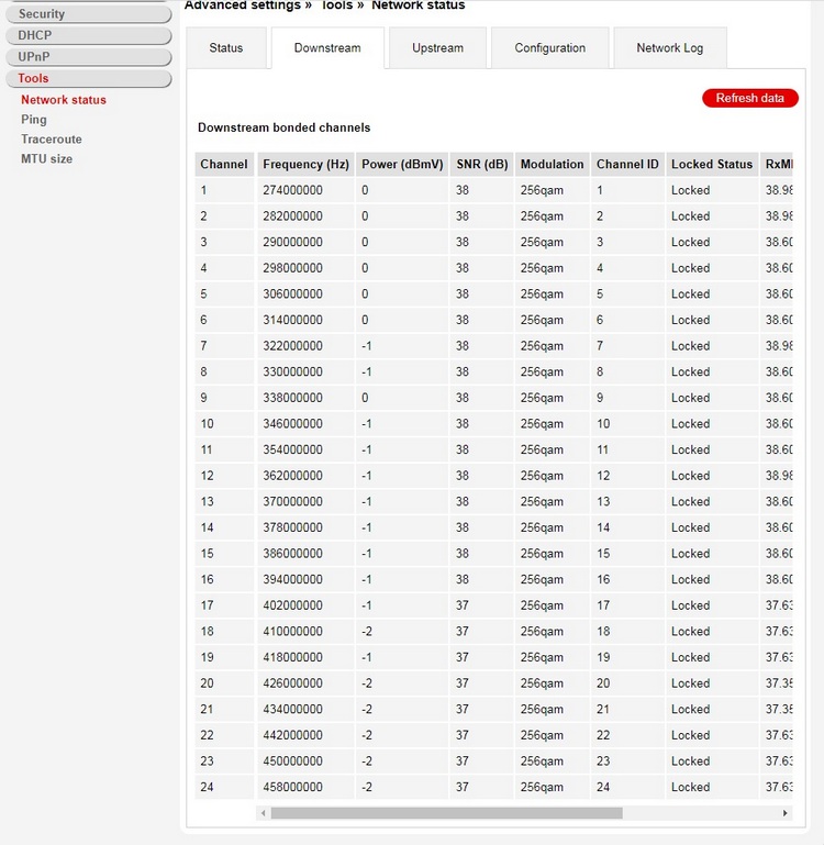

Podíval jsem se do nastavení kabelového modemu, ale jak jsem psal, jsem laik, nic mi to neříká.
Jsou tam tyto hodnoty - viz tabulka.Je to dostatečné? Měla by to kvalitní kabeláž a kvalitní oddělovač vyřešit?
Koukat na hodnoty v modemu ve vztahu k televizi může být zavádějící. Každá ta služba běží na jiných frekvencích. To, že je internet v pořádku neznamená, že i TV je v pohodě. Samozřejmě někdy je to o celkové degradaci signálu a jde to vidět i na internetu, ale není to rozhodně pravidlem. Každopádně SNR je dobré.
Ten oddělovač by se dal otestovat na modemu.
Když ho připojíte, uvidíte na stránce jak se změní hodnoty úrovně a podle toho poznáte jestli je problém
