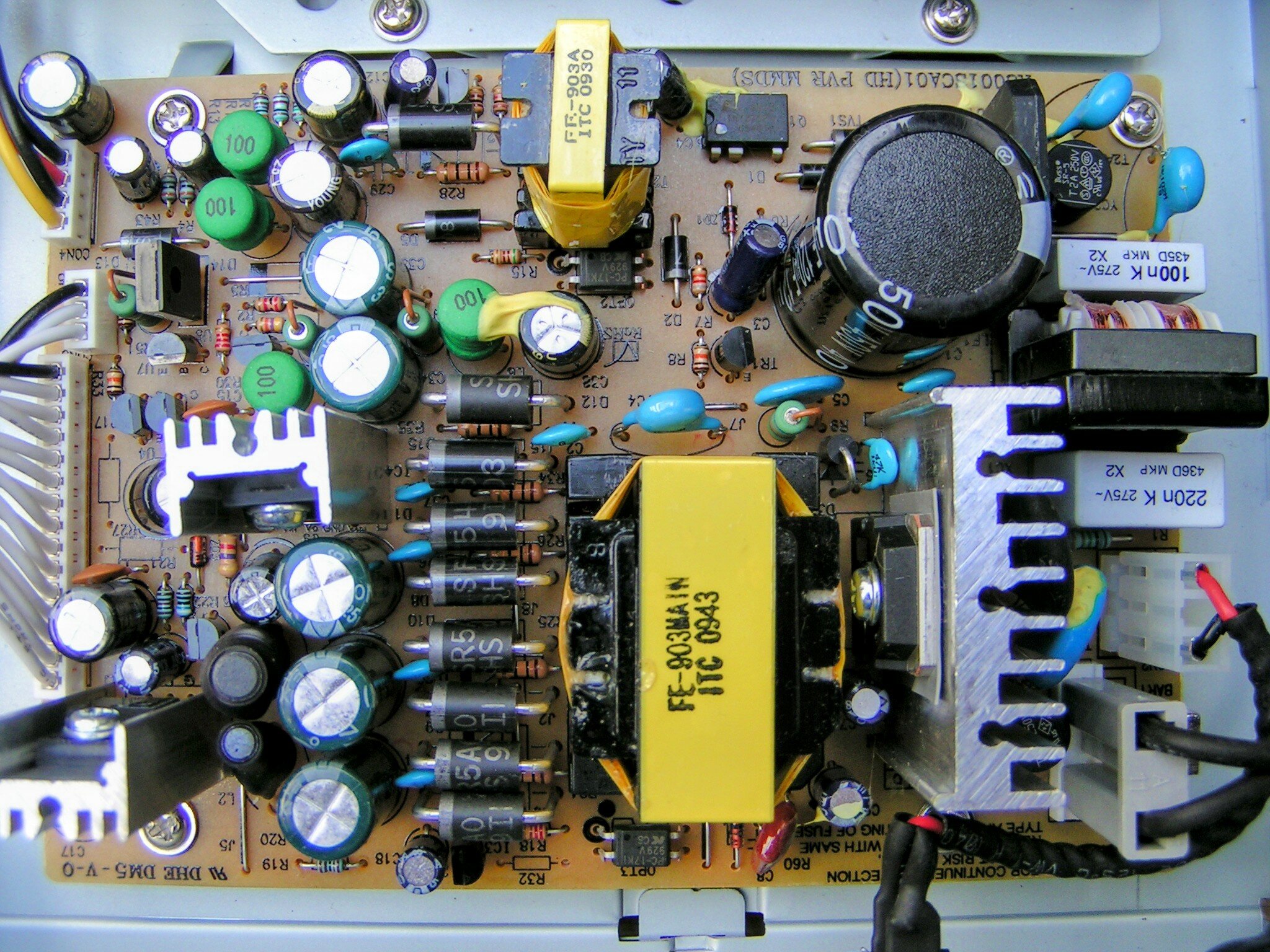

Tuší. Je to zdroj, tuhle závadu jsem měl taky.
  • Premium+ Profi

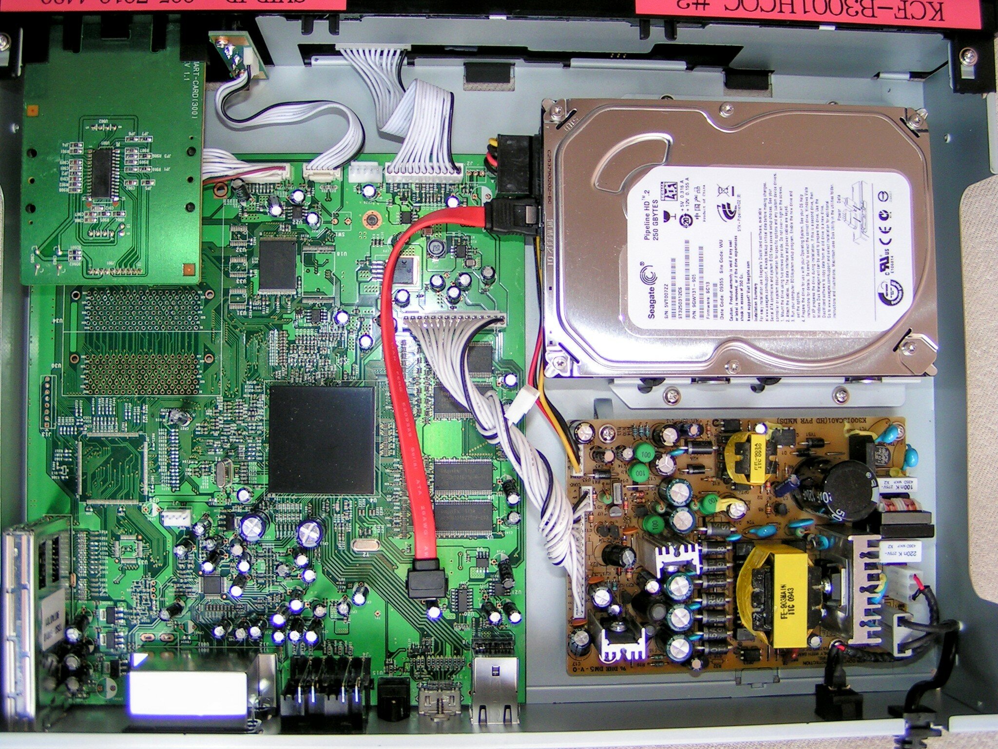

Kdysi jsem měl ten setobox rozdělaný, takže tady mám fotky vnitřku a detail zdroje, kondenzátorů je tam celkem dost.
Kdysi jsem takhle opravil Handan CV7000, který postupně umřel,vyměnil jsem dva kondenzátory a šlapal pak ještě roky.
