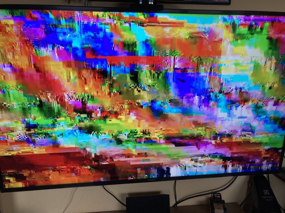

Překvapení přišlo, když jsem v podvečer začal přepínat programy... Prvních sedm až po Déčko bez problémů, pak dva (Nova Cinema a Nova Action) totálně rozpadený obraz a zvuk), další dva Nova Gold a Nova Fun zase OK, a pak pro změnu Paramount kaput... Prima Cool a Prima Zoom taky kaput... Prima Love cajk (fuj) až po Seznam TV, kterej je zase mrtvej...
A takhle zase dál, na přeskáčku jich pár jde OK a pak zase jeden dva programy mrtvý...

Takhle vypadá třeba Nova Cinema

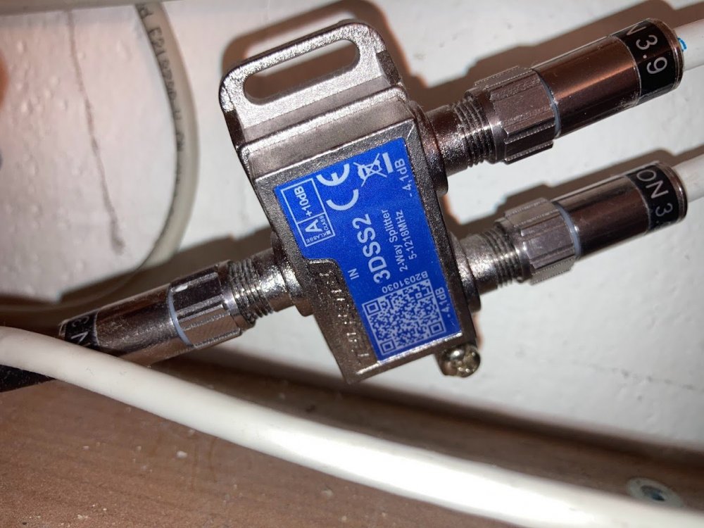

Je tam tenhle
Tak tento rozbočovač dle specifikací integrovaný filtr zpětného směru nemá, pokud se tedy filtr nenachází ještě někde po cestě mezi rozbočovačem a televizorem, Mivardi takový kovový váleček.
Myslím že nejlepší varianta bude si tam pozvat technika Vodafone aby to vyřešil sám, když instalací prováděl Vodafone.
Kupovat rozbočovač na tři televizory podle mě není úplně ideální řešení, protože takový rozbočovač už bude mít dvojnásobný útlum a hrozí že zase můžou blbnout ty zbylé dvě televize, ale risknout to klidně můžeš, pakk ale nezapomeň demontovat ten rozbočovač u modemu který už nebude plnit svou funkci a zbytečně bude tlumit signál.
