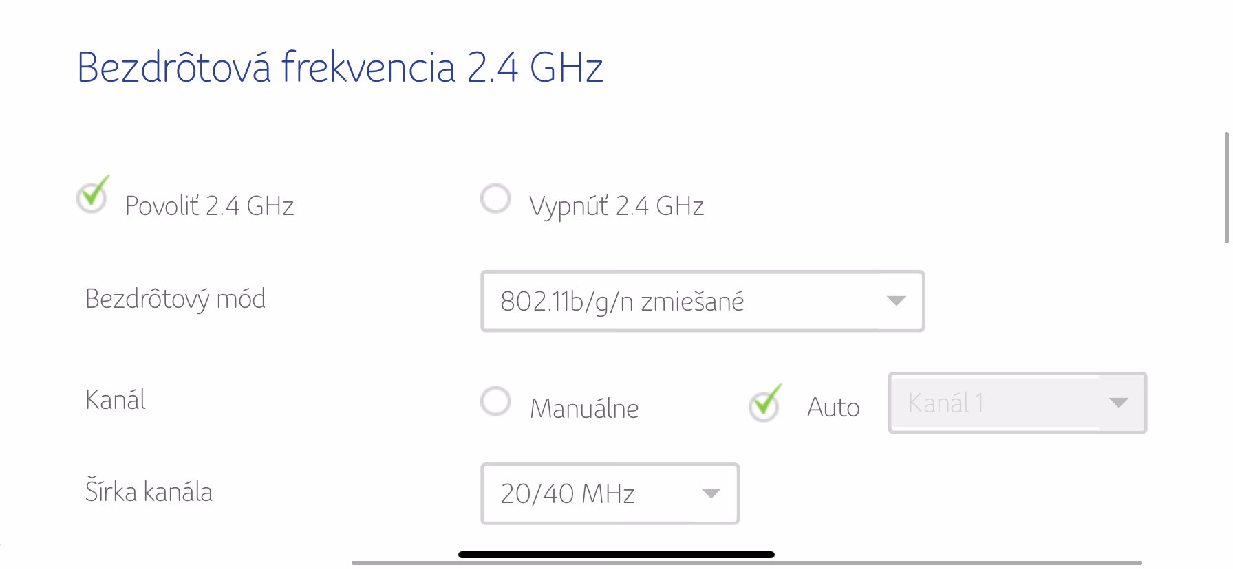

Peter - čemu říkáš "hostovská síť"? Zkus ještě nějak blíže popsat, jak máš nastavenou WiFi síť na svém routeru.
AES/WPA2 by měla zvládat většina současných zařízení bez problému.
  • Arris CM3500 vlastní
Ještě by bylo dobré vědět kanál, je možná, že ta klimatizace nevidí kanály 13 a 14 na kterých může modem vysílat.
