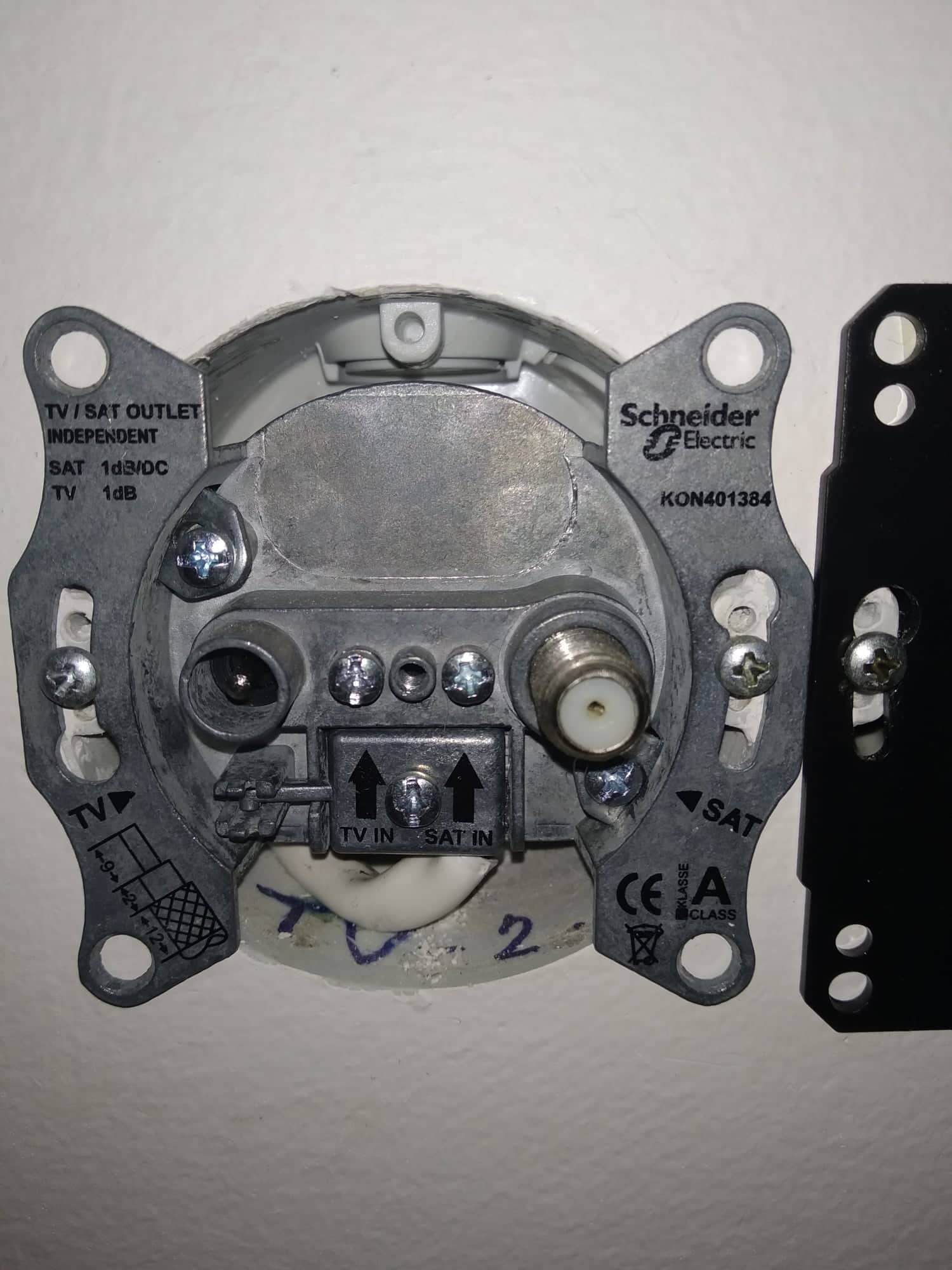

máme internet od UPC a nyní chceme využívat i služby TV Start zdarma. Co jsem pochopil, tak by mělo stačit připojit televizi do TV konektoru ve zdi a měl bych dokázat přijmout DVB-T signál (ve starém bytě to tak fungovalo). Předchozí majitel bytu při rekonstrukci upravil rozvody a tam, kde dle mého dřív bývala účastnická zástrčka je příprava na rozvedení do celého bytu. Nicméně nyní kabel od UPC vede přímo do obýváku, kde je zástrčka TV/SAT. V této zástrčce je připojen modem (SAT výstup) a s internetem nejsou žádné problémy. Po připojení televize do TV výstupu se nic nenaladí. Testováno na dvou zařízeních. Nemá někdo z tušení, kde může být zakopaný pes? Čekal bych, že bude buď fungovat obojí nebo nic.

Nechybí někde rozbočka? Originál zásuvka UPC má zvlášť vývod na internet a zvlášť na TV. Pokud proběhla nějaká divoká rekonstrukce, pak je možné, že chybí rozdělovací prvek.

Zásuvka zcela jistě není TV/SAT, protože SAT frekvence je 950-2050 MHz, což je mimo rozsah, jaký VF (UPC) používá pro internet. Spíš je ta zásuvka nějaký překopaný bastl, což lze zjistit tak, že se z ní odpojí internet, připojí do ní TV a zkusí naladit programy. Když se ty programy naladí, jakože je velká pravděpodobnost, že ano, tak původní zásuvku nasměrovat do popelnice a od VF si vzít originál TV/R/DATA.

Tak jsem zkusil přepojit kabel, naštěstí jsem měl doma potřebnou redukci a opravdu TV kanály našla. Ještě se zeptám jestli se někde dá sehnat originální zásuvka nebo musím řešit objednání technika.

Každopádně bude třeba opravdu vyměnit tu zásuvku, jelikož má na výstupech jiný frekvenční rozsah, než je třeba pro UPC služby. Začal bych tím, že bych si objednal servis od Vodafone a výměnu "střev" v zásuvce by mělo jít (dle mě) na jejich náklady. Jen je třeba počítat s tím, že případný vnitřek zásuvky nemusí pasovat s aktuální zásuvkou a nebude dostupná kompatibilní krytka (např. pro zásuvkovou lištu typu Tango). Když byste nechtěl rušit aktuální zásuvku, bylo by řešením rozbočení, kde doporučuji výstupy 110-860 MHz pro TV a 5-1200MHz pro data (ale pak je otázka, jaký výstup je aktuálně na tom, kde je připojen internet).

Jentak mimochodem, ten nápis SAT na zásuvce bude pravděpodobně jen designové víčko, pokud připojený modem funguje ...
Proč ale není signál na TV výstupu je otázka, kterou nelze vyřešit bez proměření a kontroly zapojení

Tak záhada s mrtvym TV konektorem vyřešena...sundal jsem kryt a pro každý výstup je samostatný vstup...a kabel je zapojen jen na SAT. Takže prakticky by se dalo říct ze UPC kabel vede přímo do modemu, ALE...vyhledal jsem si typ zasuvky na netu a dle všeho tento typ jede na frekvencích 118-2400MHz...myslel jsem, pro data je potřeba rozsah od 5MHz...
Takže návštěva technika bude asi nutná...
