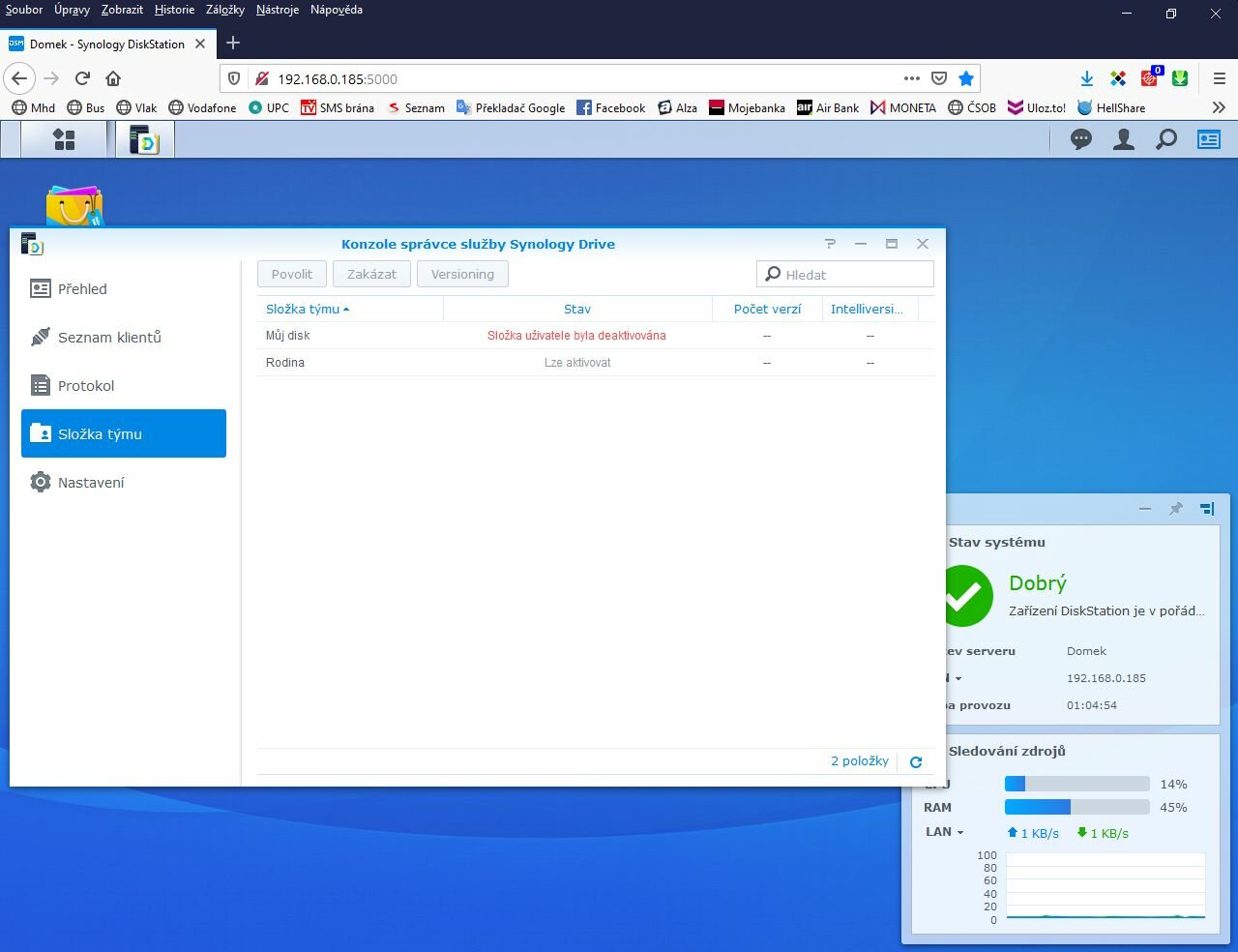

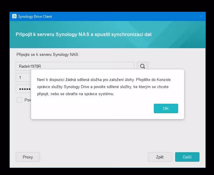

Tak jsem se v tom hrabal, obnovoval tovarni nastaveni az jsem zjistil toto:
Po tovarnim nastaveni si vytvorim uzivatele, sdilenou slozku (Rodina) a ve win si NAS namapuji jako jednotku a rychlost je nadherna kolem 110 a je jedno jak je velky soubor.
Ovsem ikdyz mam nainstalovany balicek Synology Drive Server a chci se pripojit na jinem pc mimo LAN tak to nejde viz obrazek 1. Takze jdu do konzole spravce sluzby Synology Drive a tam musim povolit ve slozce tymu sdilenou slozku (Rodina) viz. obrazek 2. Pote uz neni problem se k memu NAS dostat ale v siti LAN uz se neprenasi rychlosti 110 jako predtim ale 30-40 a jsem rad. Disk jsem vyloucil pac jsem si zakoupil novy ( https://www.alza.cz/wd-ultrastar-4tb-d5477448.htm ) a nic se nezměnilo oproti puvodnimu disku stareho 12tydnu od zakoupeni ( https://www.alza.cz/seagate-barracuda-4tb-d5116772.htm )
Tak nevim co si o tom mam myslet ani jak to resit.
Myslim si ze kdyby to bylo HDD, RAM ci CPU tak to nikdy nemuze jet 110. A idkyz jsou ostatni pc odpojena tak mi to po LAN porad jede pomalu.
Upraveno uživatelem Farkpoint

 Neinstalovat zbytocne aplikacie (co vlastne robi ten Drive Server, bohvie, ako je to zbastlene a napisane) na NASe, ktory ma slabe CPU a malo RAM.. pouzit iba zdielanie SMB/NFS pripadne FTP (ktore zjavne funguje bez problemov).. pripadne kontaktovat podporu Synology (aj ked asi vopred tusim, aka bude odpoved :-))
Alebo kupit vykonnejsi model NAS, pripadne si ho urobit sam (bez zbytocnych GUI bastlov a "balickov" ala Synology/QNAP - drviva vacsina z nich su aj tak premenovane opensource utility so vsetkymi plusmi aj minusmi), napr. FreeNAS.

Nic jineho tam nainstalovaneho nemam. Drive server je nutny aby fungovala aplikace Synology Drive client ktery synchronizuje na jinych pc na netu vybrane slozky.
Na odpoved podpory cekam uz tyden jaka je dle tebe jejich odpoved? A jak jsi prisel na to ze jiny model to nebude delat kdyz CPU ani RAM nejsou vytizene?

Zjavne Drive server limituje rychlost na WAN aj LAN strane.. nizsie ma uzivatel celkom vykonny NAS, napriek tomu na LAN SMB zapis dosahuje "iba" 550 MBit. Ta poznamka o kvalite Synology suhlasi s tym, co pocuvam niekolko rokov.. obavam sa, ze nikto to v Synology riesit nebude (neriesili podstatne vacsie/dolezitejsie prusery).
https://community.synology.com/enu/forum/1/post/124810
