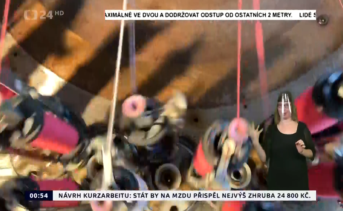

Tak byla provedena úprava kódování na původní formát MBAFF, tedy prokládaný obraz. Shodou okolností běžela na ČT24 stejná reportáž a zde je výsledek, který je o poznání lepší. Kvalita je samozřejmě ovlivněna deinterlace filtrem v mém PC, v jiném přehrávači to může vypadat i jinak. Není to samozřejmě žádný zázrak, ale z konstantního bitrate 4mbps se asi o moc více vytáhnout nedá. Zajímalo by mě přímé srovnání se zdrojovým obrazem v DVB-T2 HEVC kódování, ale to bohužel nemám.

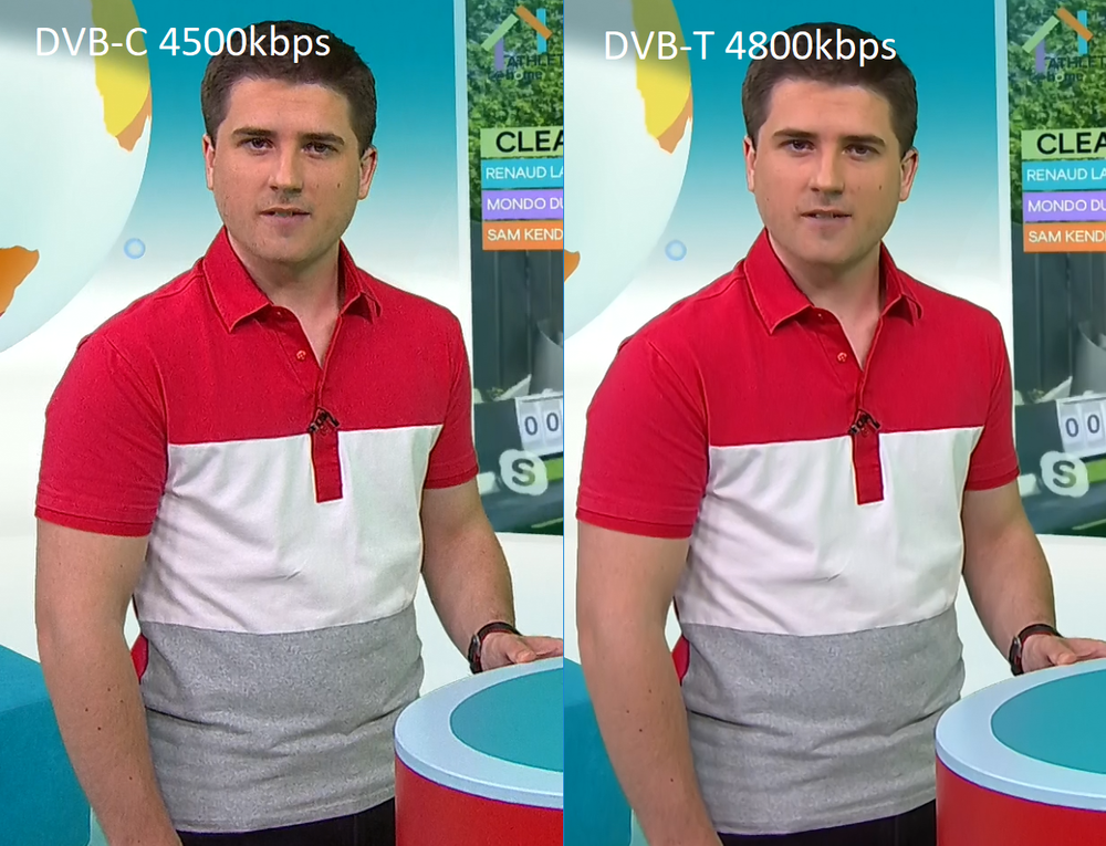

Tak mi to nedalo a pořídil jsem si DVB-C přijímač do USB abych mohl srovnat kvalitu DVB-C s DVB-T. DVB-T vysílání obsahuje o dost méně detailů než DVB-C a to při vyšším bitrate.
Všimněte si detailů pokožky nebo oblečení. DVB-T signál je viditelně "vyhlazen" a bez detailů.
Bohužel nemám k dispozici příjem terestrického DVB-T2 abych mohl srovnat nakolik je ztráta kvality obsažena již v samotném DVB-T2 vysílání a nakolik v následné rekompresi.
