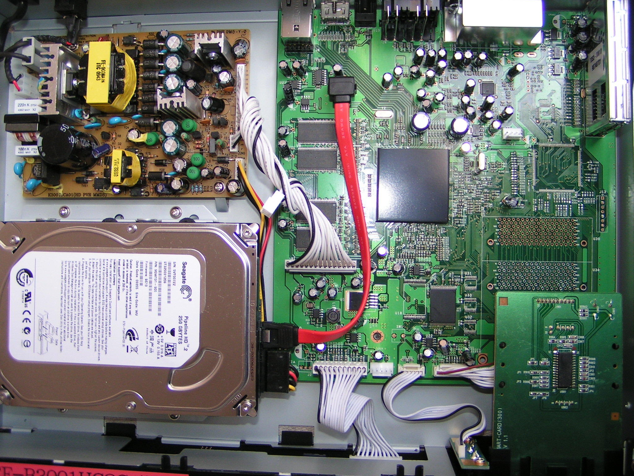

tady mas fotku vnitrku Kaonu B 3001, kterou jsem doma vyhrabal, tam kde vidis ty zlute transformatory je zdrojova cast, ta vetsinou odejde nejcasteji a kdyz tam vidim v rade ty 3 velke elektroliticke kondenzatory, z nichz jeden je nalepeny na chladic nejakeho tranzistoru, nebo co to je, tak bych se vubec nedivil, kdyby byl proble prave v nem, to celkem dokonale kurvitko, kondenzator vyschne, nafoukne se  a uz nedrzi kapacitu a ze zdroje pak leze nizsi napeti.
No a pokud ta deska se ztrojem je stejna, tak ji muzes prehodit do toho sveho settoboxu, ktery se chova celkem podobne jako muj stary settopbox Handan, na kterem take odesel kondik, vymenil jsem ho tehdy pred lety a do dneska box vpohode slape.
