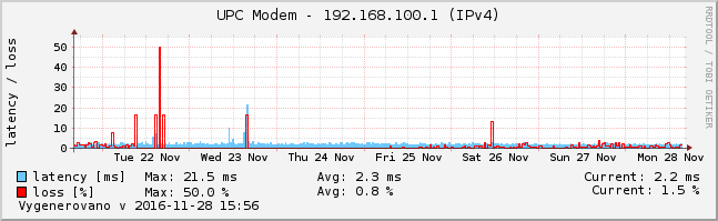

Mne ide dobre niekoľko dní, potom sa začnú výpadky. Vypnem ho a zapnem a zase ide dobre niekoľko dní. Keby to bolo sieťou, tak by mohol začať
blbnút aj hodinu po reštarte, ale on vždy tie 2-3 dni ide dobre a problémy začnú až potom.
Tak tohle je přesně situace u mě. Po dvou týdnech jsem si nechal vyměnit compal, situace se ale nezměnila. Je to hezky vidět na grafu, vizte přílohu. Pakety se ztrácejí už na eth rozhraní, tedy kabelová síť na to nemá vliv.
Aktuální HW/SW verze a uptime:
Hardware version : 4.01
Software version : CH7465LG-NCIP-4.50.18.22-1-NOSH
System up time : 5day(s)23h:3m:21s
