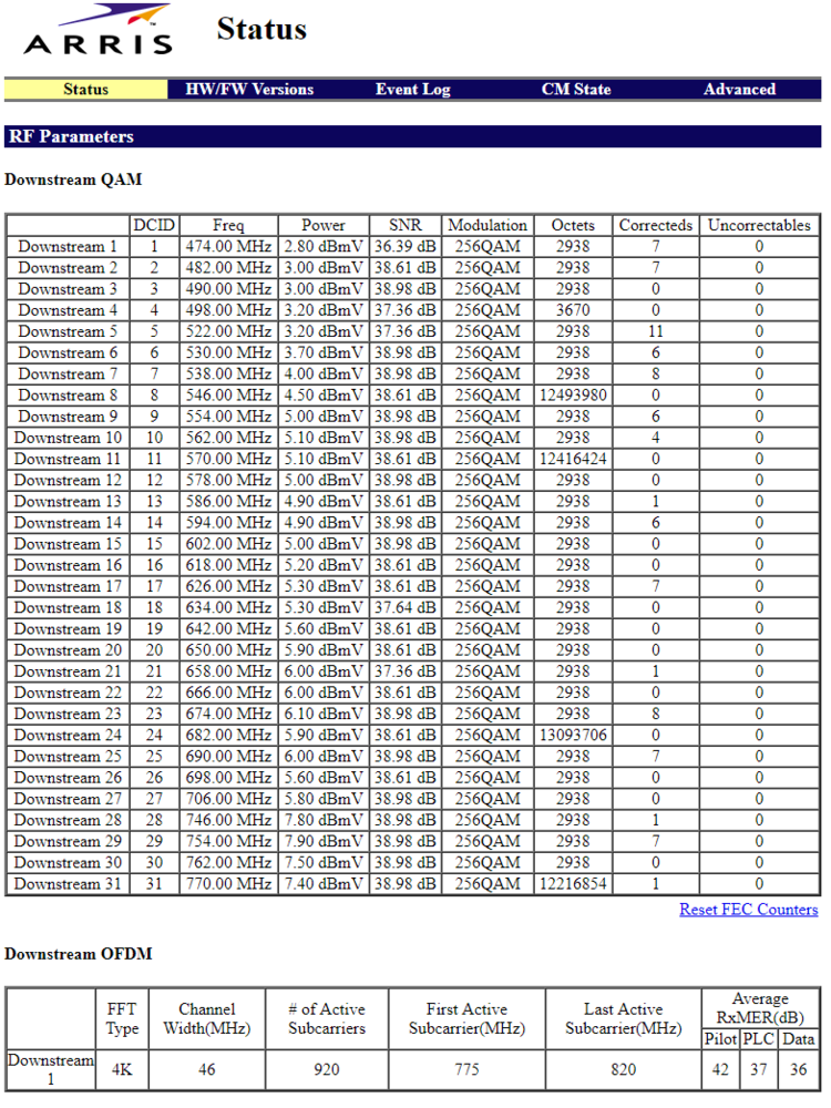

Predsa len bezi Arris modem v DOCSIS 3.1 mode a OFDM kanal ma cislo 25 (DOCSIS 3.0 kanaly su 1 az 24), tipujem, ze niekde nad 730 MHz, kde konci kanal 24.. zaujimave, ze ho nezobrazuje v zozname kanalov (obrazky vyssie), ale v logu sa objavila tato hlaska:
CM-STATUS message sent. Event Type Code: 24; Chan ID: 25; DSID: N/A; MAC Addr: N/A; OFDM/OFDMA Profile ID: 2
co znamena, ze CMTS indikuje FEC lock recovery.
Stale mi neslo do hlavy, ako by so 17 kanalmi preniesli 1GBit (a profil je dokonca na 1,1 Gbit).. CMTS je podla MAC adresy Arris/Cadant, pravdepodobne E6000 (alebo novsie), ktovie, aka je sirka OFDM kanalu (tipujem na 96 MHz).
Podla mojich pozorovani je DOCSIS 3.0 na 238-366 MHz a 662-726 MHz. DOCSIS 3.1 je iba na 798-862 MHz.
Takze OFDM kanal je 64 MHz? Nemam spektralny analyzator ani DOCSIS 3.1 modem s Broadcom chipsetom (tie maju funkciu spektralneho analyzatora).. musel by som si od kolegu pozicat Technicolor TC4400.
V povodnom www rozhrani Arrisu zobrazuje aj OFDM kanaly (ako priklad z Arris modemu v Unitymedia).. to len "uprava" od Liberty/UPC je obmedzena.
No já tam vidím šířku pásma 46 MHz

Ale to je v nemeckej unitymedia sieti 🙂 To som dal len ako ukazku, ze originalny fw od Arrisu ukazuje aj OFDM kanal, v upravenom fw pre Liberty/UPC nic take nie je (ako som daval screenshoty vyssie), su tam iba DOCSIS 3.0 kanaly (pricom v info modem pise, ze je v rezime DOCSIS 3.1).
Napisal som na technicku podporu UPC SK, preco to tam nie je..
