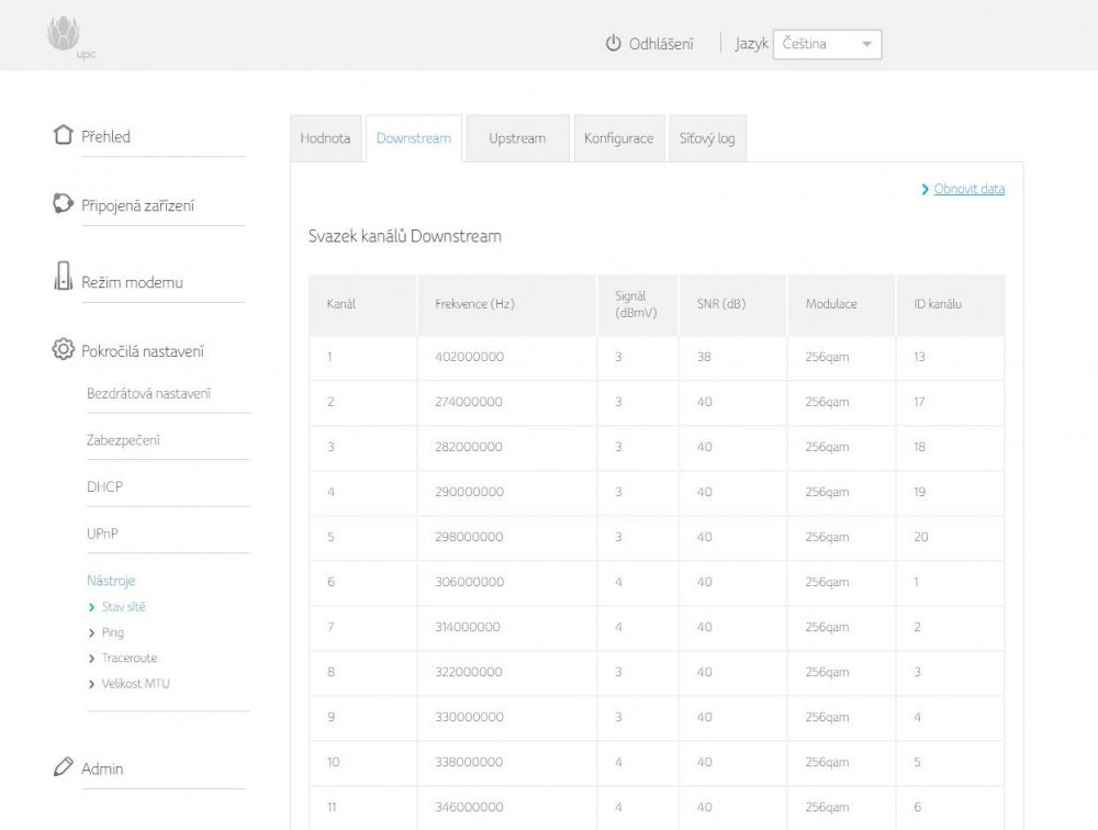

Pokud máte internet od UPC Dá se úroveň signálu na zásuvce UPC orientačně zjistit v nastavení tohoto modemu, viz. obrázek, zajímají nás hodnoty SNR a výkon.

Takže u mě to vypadá asi tak nějak...
Je to ono nebo jsem stáhnul něco blbě?
Ano je to ono, ty hodnoty jsou naprosto v pořádku,  takže slabým signálem na zásuvce to s největší pravděpodobností nebude i když digitální televize samozřejmě vysílá a na trošku vyšších kmitočtech ale dá se očekávat že to tam bude podobné.
teď bych se zaměřil na ten propojovací kabel mezi zásuvkou UPC a televizí, vemte co nejkratší kabel a připojte ho na zkoušku mezi zásuvkou UPC a televizor respektive set-top box, pokud problém bude nadále přetrvávat bude nejspíš vada na straně UPC a pak si můžete objednat technika UPC, pokud krátký kabel problém vyřeší musíte propojovací kabel vyměnit za nějaký kvalitní dobře stíněný, ideálně koupit v nějakém specializovaném obchodě na míru.

Jo, ty moje hodnoty ze zásuvky, které jsem uvedl výše, jsem zjišťoval už po zkrácení přívodního kabelu do STB a zdá, že už všechno jede jak má...

Dobrý den, co znamenají ty hodnoty? Respektive, jak dle čeho jste poznal, že jsou hodnoty OK ?
Já mám tady toto  v příloze
