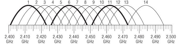

Wifi pak nastav na stejný kanál jako u setoboxu a stejene SSID a heslo.
Edit: tím stejným kanálem jsi teď nějak nejsem jistý, Spíš tam bude muset být jiný kanál, snad někdo poradí líp.
