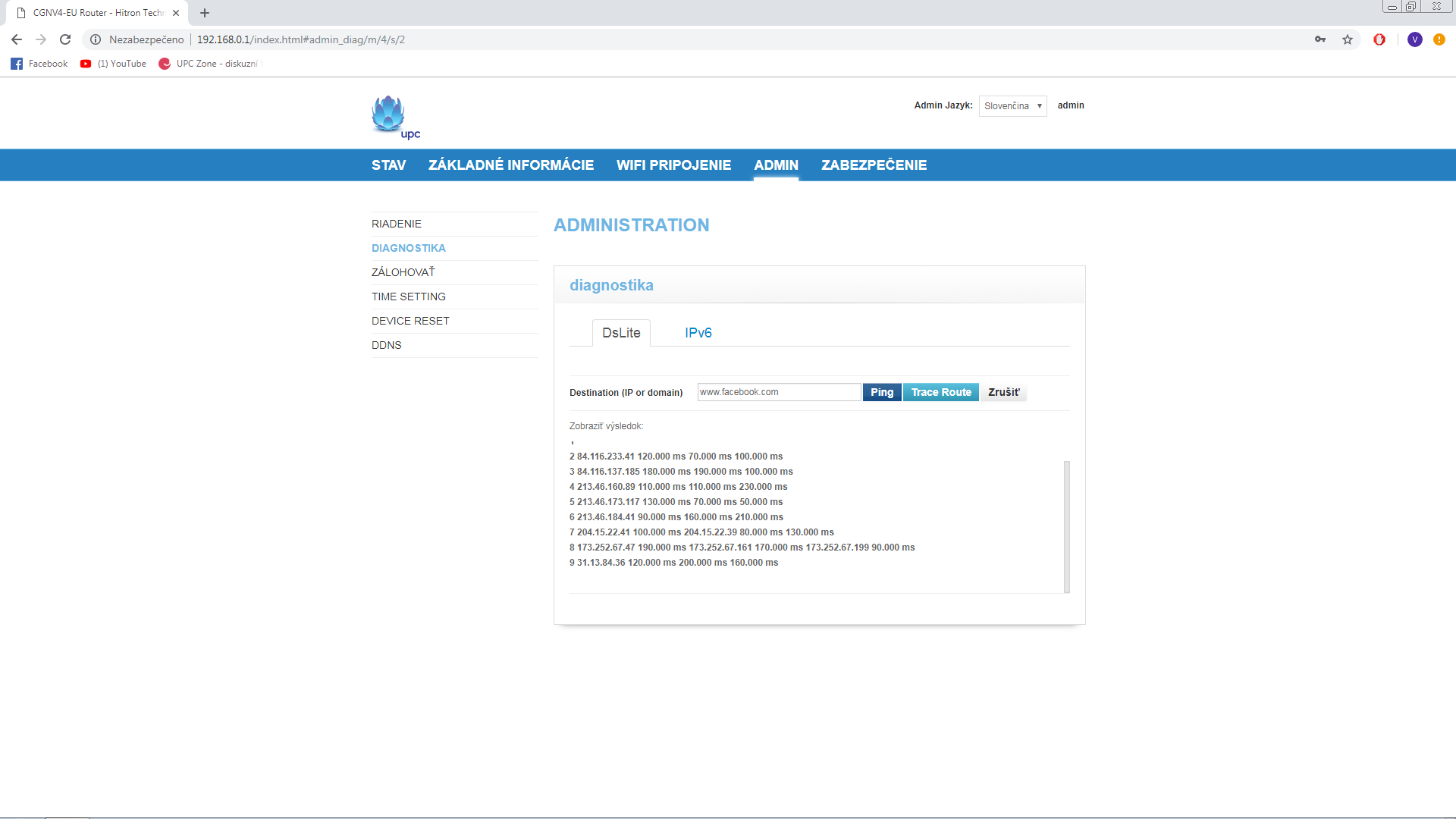

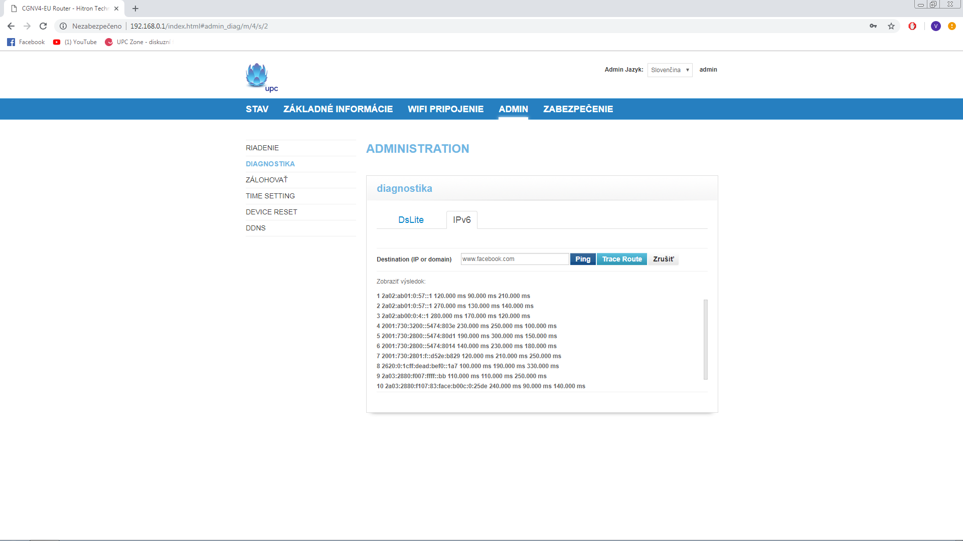

Ale ty mas podla screenov DS-Lite (IPv6 a privatnu IPv4).. tie vypadky potom nemusia suvisiet s modemom, ale s problemom/pretazenym AFTR serverom na strane UPC (tam konci IPv4 tunel z tvojho IPv6 modemu).

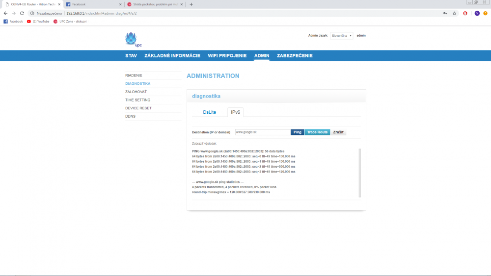

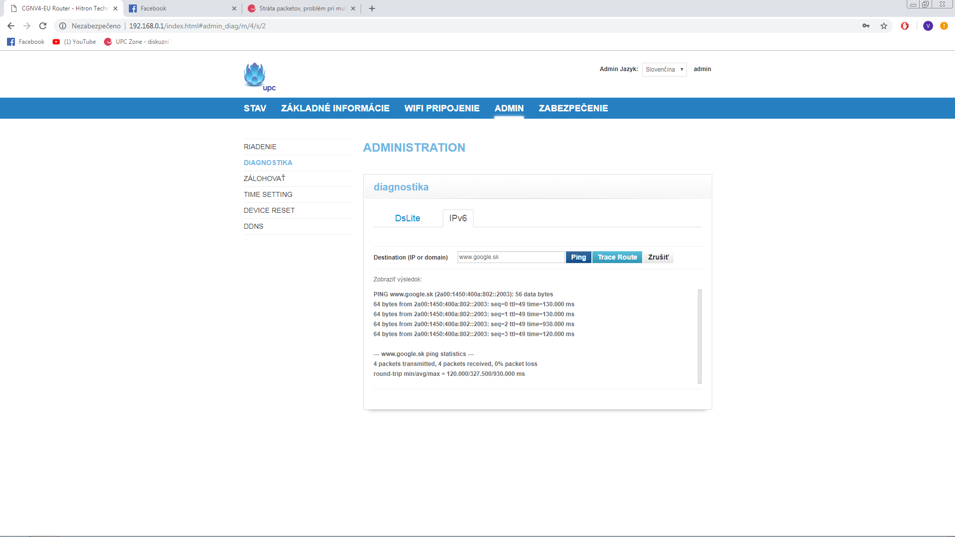

Ping na facebook i google by nemal byt >100 ms (ja mam 10-20 ms), ako je na tvojich obrazkoch.. divne je, ze su vysoke aj pri cistom IPv6.
Neviem problémy začali pri modeme compal ... teraz mi to vymenili za hitron pichol som ho doma do zastrčky a nenastavoval už nič ... ja sa aj tak do tých vecí moc nevyznám preto píšem sem no 😄
