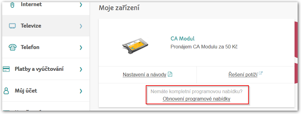

Tušil jsem, že mě to opět postihne.... Dnes jsem, opět po delší době, pojal úmysl sledovat předplacený kanál (př. HBO), objevila se pouze hláška Conax, nebo tak něco a … nic !
Vzpomněl jsem si na oficiální (?) dopis UPC s tímto oznámením a jal se postupovat podle návodu v dopise: … Následně se přihlaste do Moje UPC, vyberte v levém menu možnost „Televize“ a následně „Obnovení programové nabídky“.  Kde k sakru máte to Obnovení programové nabídky? Naštěstí se po necelých dvaceti minutách nabídka obnovila automaticky.
Tak nevím, kdo je větší blb, já, že to nedokážu najít, nebo ten, kdo podobné neověřené hovadiny zveřejňuje?

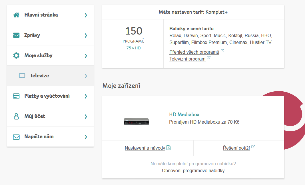

Musíš hledat u Televize - Moje zařízení 🙂

Jinak STB je potřeba na začátku měsíce zapnout na nějakém nejlépe zakódovaném programu, aby si načetl předplatné na aktuální měsíc.
opravdu stačilo postupovat podle toho návodu:
" Následně se přihlaste do Moje UPC, vyberte v levém menu možnost „Televize“ a následně „Obnovení programové nabídky“. "
Upraveno uživatelem technik

mám 2x CA modul, který od zrychlení resp. zdražení z mojeUPC zmizel a také tam možnost Obnovení nabídky postrádám
Děkuji všem za reakce a snahu pomoci. Techniku, o STB jsem nepsal, STB nemám, opravdu nestačí postupovat podle návodu. Jsem rád, že ten blb nejsem já a připojuju se k retronovi, taky nemám v Moje UPC Moje zařízení
Prostě UPC klasika o pravé a levé ruce, jinak samozřejmě prkotina pro zasmání...
Ja mam jen CA modul a tu nabidku tam mam.
Asi to maji nekde rozbity...
maj to rozbitý, zapomněl jsem uvést, že CA moduly mam odkoupené a v zařízeních uvedeno "TV tarif bez zařízení", CA modul tam byl, ale zmizel někdy duben/květen
Takže to vypadá, že obnovení přes moje UPC funguje jen u pronajatých zařízení (STB,Modul). Kdo má jen odkoupené zařízení má asi smůlu 😞
Tohle potvrzuji, já mám 1 koupený a 1 pronajatý a v Moje UPC vidím jen ten pronajatý.
