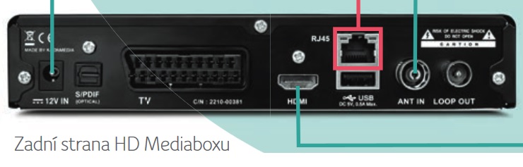

Dobrý den, nesetkal se někdo s problémem se zvukem při zapojení HD Mediaboxu? Na jedné (novější tv Samsung) při zapojení přes HDMI kabel vše jede jak má, na starší tv - plasmě (LG 42PC1D) při zapojení přes HDMI kabel jede jen obraz, ale zvuk ne. Zkoušel jsem 3 různé HDMI kabely, žádný se na plasmě LG nechytá - stále jen obraz bez zvuku. Při připojení přes SCART jede i zvuk, ovšem obraz je v poněkud jiné kvalitě... Nějaké tipy, v čem by mohl být zakopaný pes (zvuk)? Děkuji, Mirek.

Díky za info, snažil jse se něco dohledat, na link z "highdefforum" jsem nenarazil. Na infolice UPC mi řekli, že to zcela jistě nebude v set-up boxu. Ten má menu docela jednoduché, zláště co se audia/zvuku týče.  HDMI vstupy jsem na tv samozřejmě projel oba dva, i veškerá možná nastavení... Jediná záchrana by bylo nějaké "hidden menu" na stb...  Asi to budu muset vyřešit extra kabely na zvuk.
Ale - teď když koukám na zadní panel - nějak tam ty audio výstupy postrádám...  :-(

Ale jo jsou tam jsou ukryté v tom největším konektoru scart

Kdyby to nepomohlo, tak je ještě možnost  použít digitální audio výstup ze zásuvečky S/PDIF. K tomu ovšem budeš potřebovat převodník z S/PDIF na analog, tedy stereo výstup (levý kanál, pravý kanál). Něco takového:
https://www.mironet.cz/prevodnik-z-digitalniho-signalu-spdif-a-optickeho-toslink-na-2x-cinch+dp162316/
Vyrábí to několik firem, jsou různá provedení a různé ceny. Neporadím konkrétní, pouze neber ty nejlevnější, a ani ty nejdražší. Nějaký rozumný střed. Vstup stereo (L+R) bys snad v TV měl mít

Jasan, ve Scartu jsou, možná někde vykopu kablíky s extra scartem a audiem, co jsem kdysi používal.
