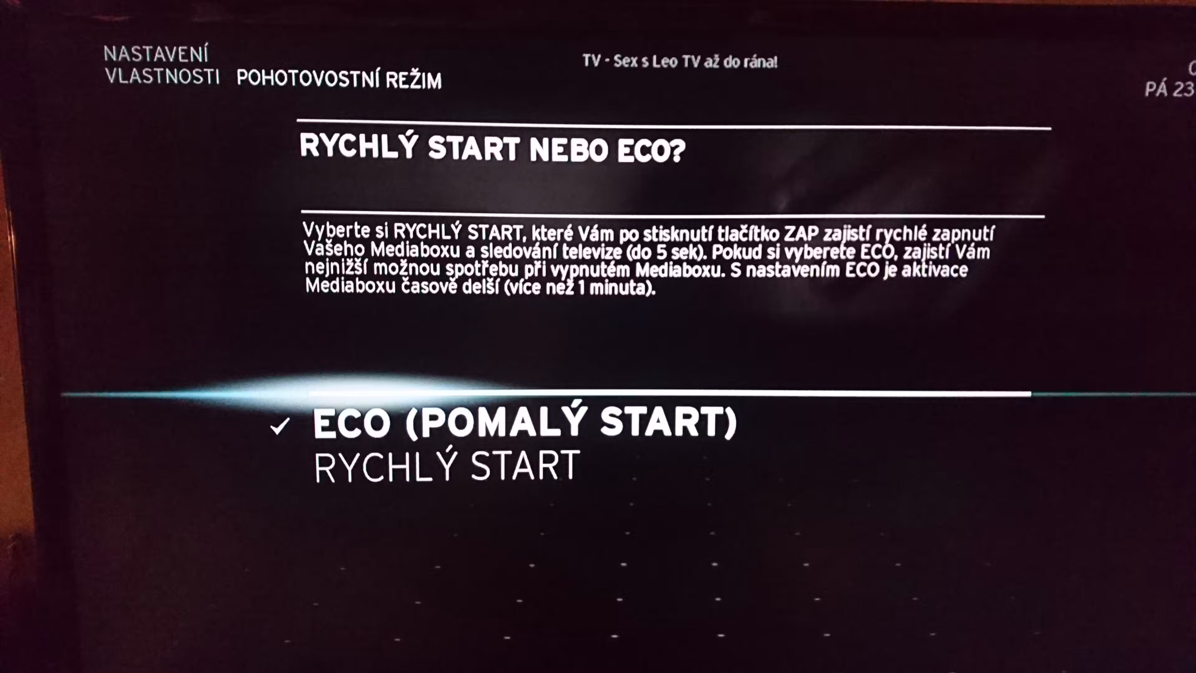

No Nemyslím si že by připojený setobox mohl mít vliv rychlost Wifi internetu, nicméně můžeš zkusit( Pokud to tak již nemáš) vypínat setobox do Eco režimu pomalého startu, v tomto režimu je setobox úplně vypnutý, naopak v režimu rychlého startu je setobox v podstatě stále zapnutý.

Díky za odpověď. Zkoušel jsem vše možné, ale stále mi přijde, že je to stejné. Na jakémkoliv telefonu jde wifi celkem pomalu, nemyslím tím třeba stahování a tak, ale prostě načítání jakékoliv stránky nebo pak aplikace, která internet vyžaduje. Měnil jsem různé porty, kanály, vše možné, restart routeru, ale nic, ale je zvláštní, že třeba na počítačích, resp. notebooku, kde je také wifi podobný problém není. A zase aby byl problém v mobilech, to nevím, když to bylo zkoušeno už cca na 10, každý jiný typ, dokonce nějaký i úplně nový. Nevím, co ještě zkusit. V nastavení web rozhraní vidím, že je poovlené pásmo jak 2,4 GHZ tak 5 GHZ, tak jestli třeba jednou nevypnout? Nevím co dělat
