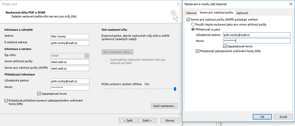

Ještě přikládám printscreen nastavení účtu. Takto to funguje...
Petr: pokusili se ti tady naznačit, že IMAPem to není. Problém bude, jak funguje a kde je tvoje smtp - mail.wall.cz

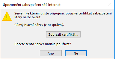

Vypadá to, že to tak bude. SMTP - mail.wall.cz asi bude "PIPNI", protože, když jsem s tím měl problémy, tak mi support od Pipni napsal, abych místo mail.wall.cz nastavil mail2.pipni.cz ... Pak se přestalo zobrazovat toto při každém otevření Outlooku:

mail.wall.cz a mail2.pipni.cz vedou na stejnou adresu, takže s klidem všude nastav mail2.pipni.cz místo mail.wall.cz.
