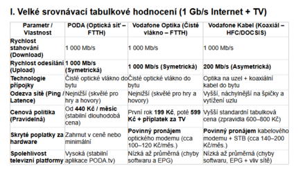

Nechal sem at to ai srovna....
I. Velké srovnávací tabulkové hodnocení (1 Gb/s Internet + TV
II. Podrobný přehled: Přednosti, nedostatky a technické problémy
1. PODA (Čistá optika FTTH)
Technologická špička s férovým přístupem. Optické vlákno vede od ústředny bez přerušení až do vašeho routeru.
  • Přednosti (Technické i finanční):
    • Absolutní symetrie sítě: Rychlost 1 000 Mb/s pro stahování i odesílání (Upload). To oceníte při nahrávání videí, zálohování cloudu nebo práci z domova.
    • Předvídatelná cena: Žádné skokové zdražování po prvním roce nebo povinné drahé pronájmy zařízení schované pod čarou.
    • Televize bez potíží: Platforma PODA.tv netrpí dětskými nemocemi, aplikace pro chytré televize pracují stabilně a bez pádů.
  • Nedostatky:
    • Omezená dostupnost: PODA buduje vlastní sítě primárně v bytových domech a vybraných lokalitách (zejména na Moravě a v částech Čech). Pokud v domě nemají vyvedenou krabičku, službu nelze zřídit.
2. Vodafone Optika (Čisté vlákno FTTH)
Konečně moderní internet od Vodafonu, který ale sráží softwarová platforma televize.
  • Přednosti (Technologické):
    • Konec asymetrie: Na čistém optickém vlákně nabízí plnohodnotný 1 Gb/s upload, čímž smazává technický náskok poskytovatele PODA.
    • Vynikající odezva: Extrémně nízký ping a naprostá imunita vůči rušení okolím nebo špatným počasím.
    • Lákavá startovní cena: Akční nabídka 199 Kč/měsíc na rozjezd na první rok.
  • Nedostatky a softwarové problémy:
    • Skokové zdražení a pronájmy: Po roce cena internetu vyskočí na 599 Kč a k tomu musíte vždy připočítat měsíční pronájem zařízení Vodafone Station Fibre, které si nemůžete koupit do osobního vlastnictví.
    • Televizní systém (Vodafone TV): Trpí všemi softwarovými neduhy popsanými na Techforu (viz níže). Sebelepší internetová linka neodstraní chyby v kódu televizní aplikace.
3. Vodafone Kabel (Starší koaxiální síť HFC/DOCSIS)
Nejslabší článek trojice. Kompromisní technologie, kde se optika na ulici mění na starý televizní koaxiální kabel.
  • Přednosti:
    • Obrovská dostupnost: Bývalá síť UPC pokrývá miliony domácností v ČR, takže 1 Gb/s download chytíte na této síti téměř v každém větším městě.
  • Nedostatky a technologická omezení:
    • Slabý upload (Odesílání): Kvůli limitům koaxiálních rozvodů je odesílání dat přiškrceno na pouhých 200 Mb/s. Nahrávání velkých souborů trvá 5× déle než u optiky.
    • Agregace a rušení: Síť je sdílená v rámci jednoho uzlu pro celou ulici či vchod. V podvečerních špičkách může odezva (ping) kolísat.
    • Drahý provoz: K vysoké ceně tarifu se přičítají nejvyšší poplatky za pronájem velkého kabelového modemu a set-top boxu.
III. Shrnutí chronických problémů s Vodafone TV (Společné pro obě sítě Vodafone)
Bez ohledu na to, zda máte od Vodafonu kabel nebo optiku, televizní služba vykazuje na Vodafone Techforu tyto stabilní softwarové nedostatky:
  • Zpackaný televizní archiv (EPG): Služba neumí dynamicky reagovat na zpoždění v reálném čase. Pokud pořad začne později, zpětné zhlédnutí nebo nahrávka se na konci nekompromisně utne přesně podle původního času v programu. Přijdete tak o konce filmů, zápasů či soutěží.
  • Prohlížečové peklo (Chyby WT1806 a WF052): Ochrana autorských práv HDCP je nastavená tak agresivně, že na PC v prohlížečích (Chrome, Edge) neustále padá stream, pokud máte připojený běžný monitor, nebo nutí uživatele vypínat hardwarovou akceleraci kvůli trhání obrazu.
  • Chyby set-top boxu (SR002, SM011): Služba často ztrácí komunikaci s domovským serverem, rozhraní zamrzá a boxy vyžadují manuální restarty vytažením ze zásuvky.
  • Zákaz VPN a potíže v EU: Pokud používáte bezpečnostní nebo firemní VPN, Vodafone TV nespustíte. Na cestách v zahraničí systém často blokuje vysílání z důvodu chybné detekce geolokace.
Finální doporučení
Pokud máte na své adrese fyzicky dostupnou optiku od PODA, jedná se o jasného vítěze z pohledu ceny, symetrie připojení (1000/1000 Mb/s) i stability televize. Vodafone Optika je skvělá samotná internetová linka, ale sráží ji softwarové chyby televize a skryté pronájmy. Vodafone Kabel (koaxiál) berte až jako poslední možnost, pokud v domě žádná skutečná optika není.
Chcete, abychom se podívali na to, zda lze u Vodafone TV ty otravné chyby HDCP v prohlížeči obejít pomocí alternativního nastavení, nebo uvažujete o kompletním přechodu k jinému poskytovateli?

To opravdu není dobrý nápad nechávat si služby srovnávat umělou inteligencí, která plno detailů nezná a neví jaké má uživatel vlastně požadavky.
